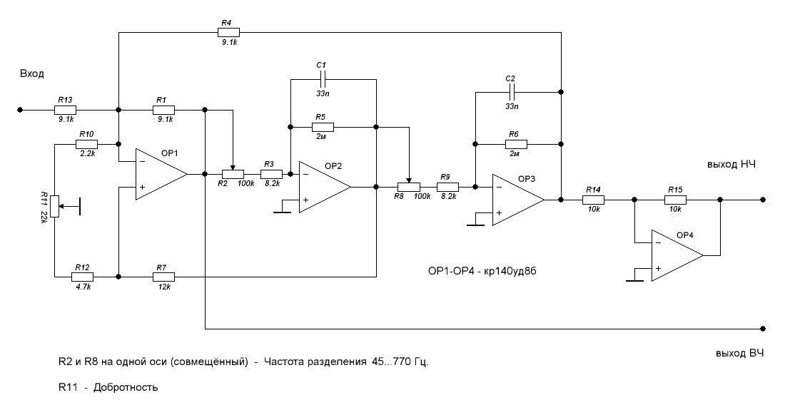

    Здравствуйте,всем. Делаю себе домой активную акустику и сейчас встал перед выбором схемы кроссовера.перепробовал несколько схем и остановился на этой-просто из за того,что понравилось как она звучит хотя не уверен правильно ли я слышу.
    Подскажите пожалуйста можно ли её использовать и какие минусы у этой схемы. Может кто нибудь предложит получше схемку. Саму схему взял у своего знакомого - и по его словам она вроде как применялась в кроссовере "Электроника."
    Только я сам не очень в теории электроники разбираюсь - делаю всё по пути проб и ошибок.
    Буду благодарен всем кто отзовётся.

    Кроссоверы подробно описаны у Линквица на его сайте, выбор схем довольно обширный, да и копий по этому поводу сломали на форуме немало

    По такой схеме(переменных состояний) была уже не одна ветка.
    Это хорошо звучащий "принцип" дальше уже от реализации зависит.

    Кроссовер на интеграторах 2 -го порядка, схемотехника применяется почти во всех аналоговых, профессиональных кроссоверах.

    А что можно сделать чтоб поменьше шуму было ?
    Я пробовал на вход подавать 6 вольт а на выходе убавлял-маленько помогло, - а что можно сделать ещё ? (может ОУ какие получше - я думаю поменять на 574 уд 1 б )

    NE5534

    и ещё её уже не делают с Ку=1 она хреново себя ведёт, и нагрузочная способность мала, а скорость здесь не так уж и важна...

    А какие ОУ можете посоветовать именно в эту схему ?
    И еще конденсаторы К73-17 в качестве разделительных как себя ведут ?

    дык ответил уже! еще LM318, TL071,LF355 дешево и сердито...в принципе,все зависит от от суммы денег(и по кондёрам тоже)

    Самые доступные - NE5534(5532), немного дороже - LM6171(2),OPA(2)134, OP275.
    К73-17 плохо себя ведут.

    А какие из доступных кондёров можете посоветовать ?

    Большинство из кондёров с диэлектриком из полистирола или полипропилена. Из отечественных я люблю К71-7, импортные - поиском по материалу диэлектрика . Epcos, Wima, и т.п. Ещё поиском по форуму, этот вопрос неоднократно и длинно обсуждался.

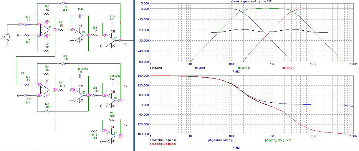

    Сделал модель трёхполосного варианта этой схемы с частотами деления 180 и 3000 гц
    вот результаты(если кому интересно)
    ОУ - NE5532

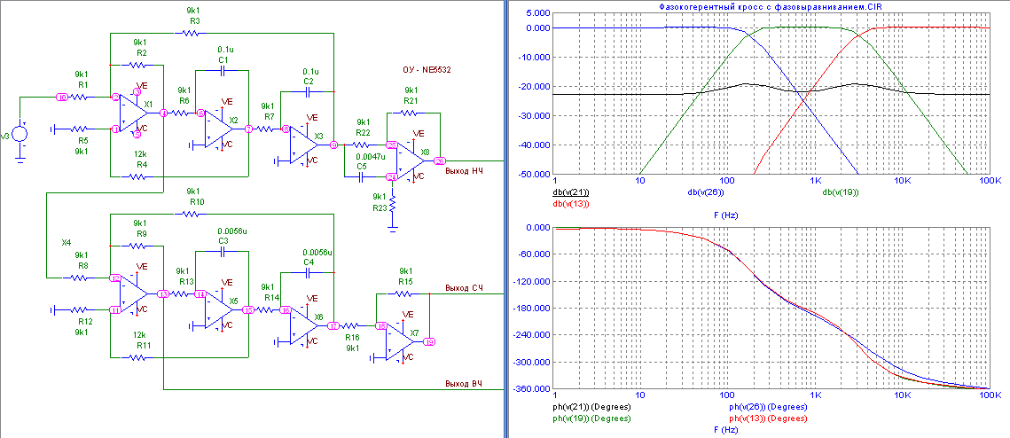

    Добавил в цепь НЧ фазовое звено первого порядка - результат почти полная фазокогерентность во всём диаппазоне частот.
    Сумма(чёрным) реально 0дБ с двумя горбиками(для компенсации спадов динов по краям диаппазона) +3дБ

    почти полная фазокогерентность во всём диапазоне частот... с двумя горбиками (для компенсации спадов динов по краям диапазона) +3 дБ
    Спады в АЧХ НЧ и СЧ головок соответствуют некоторому вносимому их подвижной системой времени задержки. Как Вы учитываете это в результирующей АЧХ кроссовера и АС?
    В ОУ Х7 перепутаны инв. и неинв. входы.
    О полярности включения СЧ и ВЧ головок что скажете?
    Спасибо - исправил.
    Все дины включаются в фазе - можно убрать инвертор на выходе СЧ, но тогда фазировку СЧ головки нужно будет поменять
    Давайте сразу определимся - схема не моя и я её просто смоделировал с некоторыми изменениями частот разделения.
    Корректировать должен будет сам человек который будет использовать эту схему. Это схема, как вы наверно заметили кроссовера, а не компенсатора "неидиальностей" головок.
    От себя могу добавить : дины нужно подбирать с запасом минимум в одну октаву вниз и вверх по краям диапазона, а лучше две октавы.

    Ps: эти горбики можно вообще убрать - если интересно, см. регулятор "добротности" в схеме из первого поста.
