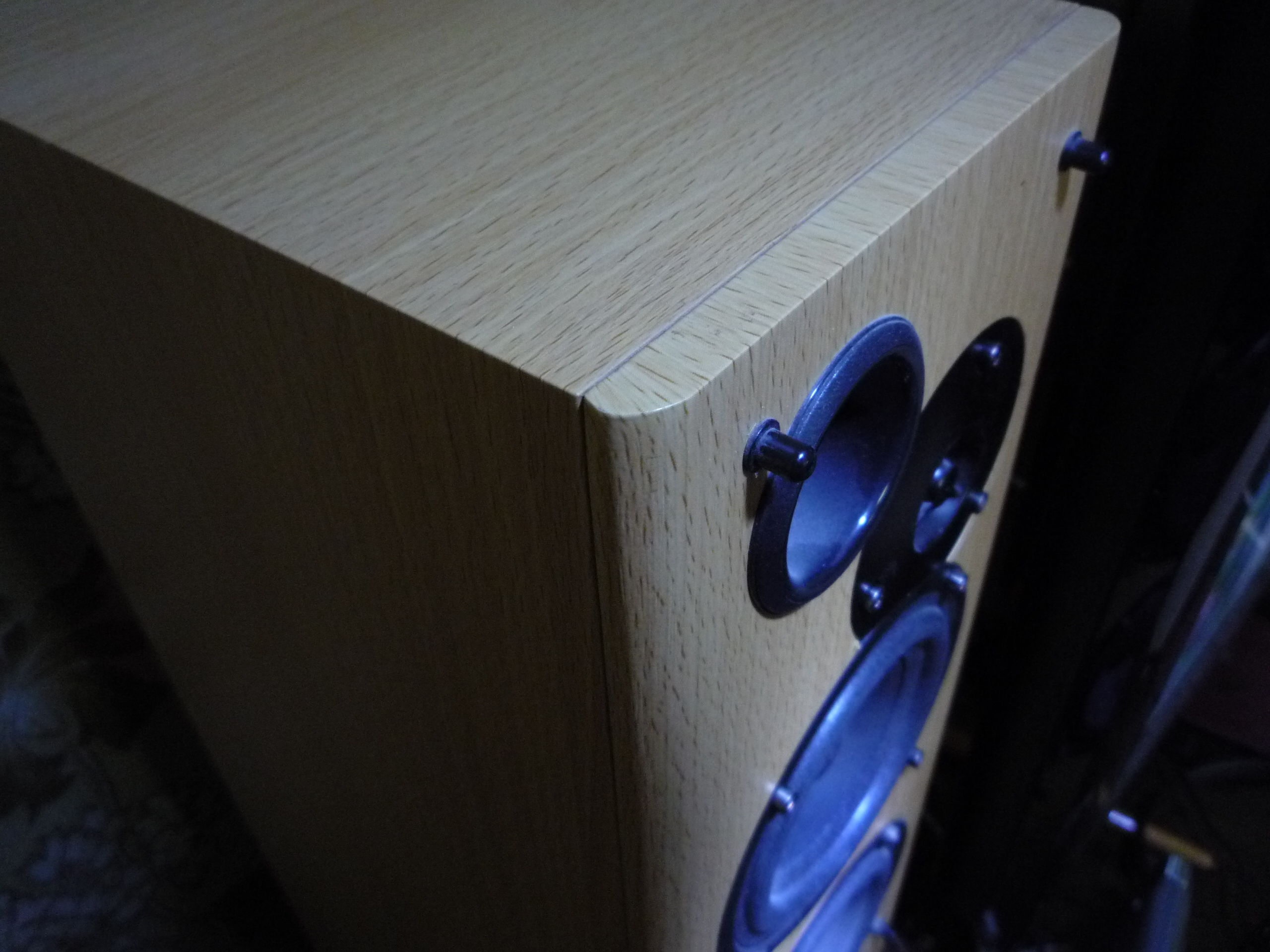

    Здравствуйте. Планирую делать корпуса.Но вот задался вопросом. У Георгия в проекте углы и грани ровные, но то есть острые. А если сделать скругление. Сильно ли это изменит картину. Я так думаю если делать скругление или скос под 45 градусов,то размеры передней панели нужно увеличивать. Вот сфоткал свой свен. Вот так и я думаю сделать. А может и не стоит заморачиваться . Повторить как у Георгия..Нажмите на изображение для увеличения.

    Заморачиваться не надо.

    Вот так выглядит радиус 12.7мм

    Выглядит супер . И я бы так хотел сделать. Все равно планирую под покраску. Но Георгий не посоветовал.
    А сильно ли это критично?
  14. #293
    Аватар для George Krilov
    14.05.2006
    70
    6,551
    По умолчанию Re: Новая версия Таблетки (микромонитора)
    Я просто говорил, что не нужно трудностей искать себе. А так никаких противопоказаний нет притив скругления. Правда, тогда гриль некуда будет лепить.
    Да это точно . А гриле я как то не подумал
    Ну почему, судя по картинке еще влезет
    А на мой вкус с острыми углами было бы симпатичнее.
    Смотря как сделать гриль. Можно и вот так, тоже очень даже симпатично:
    http://market.yandex.ru/model.xml?hi...09859&clid=502
    А интересно .Как сделано ? На магнитах?
  21. #300
    08.03.2010
    2,708
    магниты под шпоном.Практично очень,но для хорошего крепления нужен ниодим,как бы не повлиял на работу динамиков/фильтров
