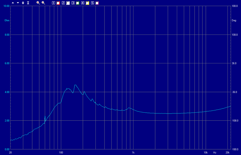

    Импеданс в диапазоне 20 Гц - 80 кГц
Название:	Imp 80 кГц.PNG

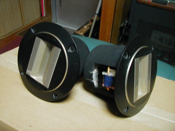

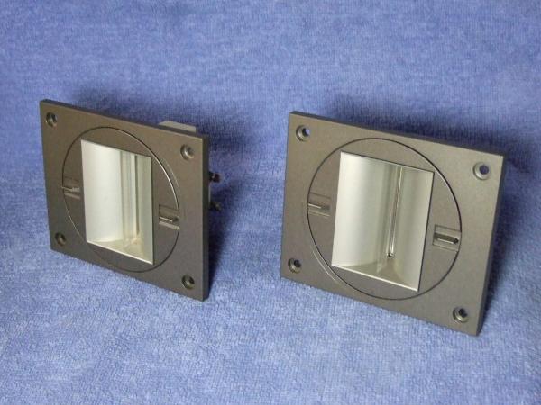

    RT850
ID:	247490 Нажмите на изображение для увеличения.
Название:	Фас-сверху-сбоку белый полный размер.jpg
ID:	247491 Нажмите на изображение для увеличения.
Название:	Фас-сверху белый полный размер.JPG
ID:	247494 Нажмите на изображение для увеличения.
Название:	Сбоку белый полный размер.jpg
ID:	247492 Нажмите на изображение для увеличения.
ID:	247493 Нажмите на изображение для увеличения.
    Размеры и форма выреза в панели.
ID:	259927 Нажмите на изображение для увеличения.
ID:	259928 Нажмите на изображение для увеличения.
Название:	Сборка вид сбоку.png
ID:	247498 Нажмите на изображение для увеличения.
Название:	Вырез в панели п&#.PNG

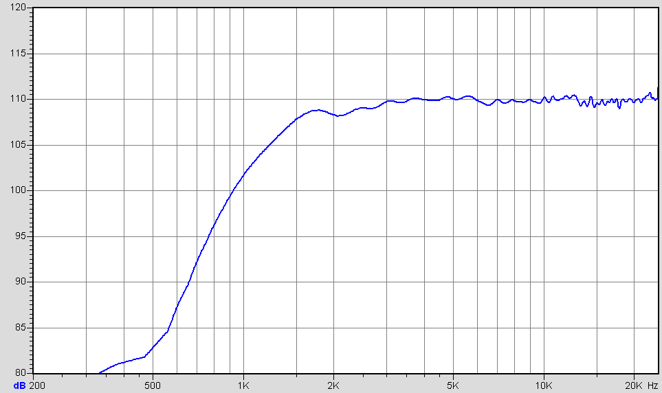

    По чутью вышла следующая картина
    Выше трех килогерц получается 93дб на 2,8 В при импедансе 6 Ом (0.8 метра, синус с последующим сглаживанием 1/6 октавы). Уровень оценивался косвенно (но тщательно), поэтому в итоге возможны некоторые (слабые) вариации.

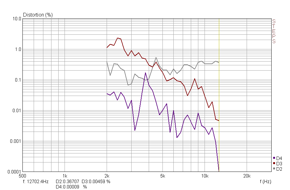

    Искажения измерялись сигналом RMS 2 В, то есть, по уровню звукового давления 90 дб.
    Из картинки следует, что ниже 3 кГц динамик пускать не стоит. В принципе, тут ничего неожиданного не произошло для ленты размером 8*50 мм. Посмотрим, что покажут ходовые испытания.

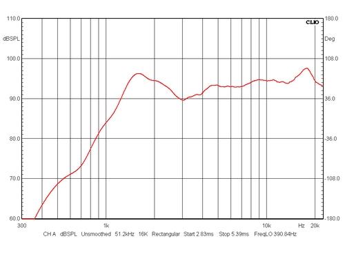

    Пока собираются в кучу комплектующие и решаются технологические вопросы, довел до окончательного вида образец. Если все получится, то в серии у динамика будут примерно такие параметры
    АЧХ динамика с винтами, сеткой - короче, готового
    Окно 2 мс без сглаживания с 35 см
Название:	35cm 2ms без сглаживан&#.PNG
    Искажения при 2 В (90 дБ давление)

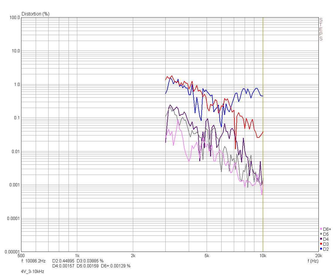

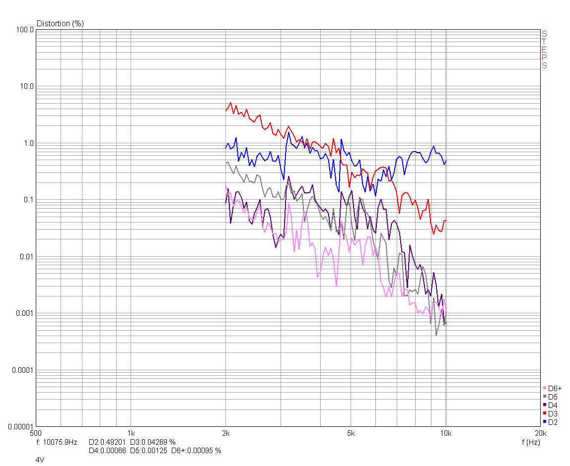

    Искажения при 4 В (96 дБ) Снимал с 3 кГц, на всякий случай, чтобы ленту не убить.
    Но потом, ради интереса, снял при 4 В с 2 кГц
    Или то же самое - в дБ
    Больше выкладывать и сообщать пока нечего. Надеюсь, что в следующий раз можно будет выложить разброс параметров в партии (хотя бы мало-мальской )

    Malinovsky D, правильно понимаю, что Fountek NeoCD3.0 обладает немного меньшими искажениям при том-же давлении?
    Сложно сказать. У меня нет CD3 (признаться, так и не сподобился их приобрести). Инфа об искажениях есть только с сайта http://www.troelsgravesen.dk/Tweeters_dist-test.htm.
    Картина искажений у динамиков немного отличается - на каких-то частотах у нас меньше искажения при большем давлении, и наоборот. Если в среднем - может быть.
    Искажения я снимал при 2 и 4 В для общей картины, а не для сравнения с CD3. Но ничего не мешает снять их и при 2,8 В. Разница в искажениях слишком невелика, на мой взгляд. Тут слушать нужно.
    И еще вопрос не пробовали делать гофрированную ленту?
    С лентой все в порядке Она и гофрированная и демпфированная, и по всей длине и по краям. Практически не натянута - по графику импеданса это видно. Третья гармоника увеличивается с уменьшением частоты из-за неоднородности магнитного поля. Это общее свойство ленточников. Если дело пойдет, то есть идеи по борьбе с этим свойством, но реализация планируется уже в другой модели (то есть, очень не скоро ). Этот динамик, скорее всего, останется в таком виде, если не будет выявлено каких-то особых косяков (пока я их не вижу).

    На естественном спаде лента склонна к субгармоническим искажениям.
    А можно поподробней на эту тему? Что такое "естественный спад ленты", от чего возникает, как (можно ли) бороться, и каков в этой связи механизм образования субгармонических искажений, и можно ли бороться с ним?
  14. #293
    Аватар для Malinovsky D
    04.04.2005
    Братислава
    2,788
    По умолчанию Re: Ленточные ВЧ динамики - процесс пошел!
    Имеется ввиду спад нижней части АЧХ. Я отвечал dolin, предполагая, что использование естественного спада АЧХ - единственная причина, по которой можно желать пищик от 4-5 кГц.
    Субгармонические искажения возникают при работе ниже рабочей частоты. Естественно, при превышении определенных уровней сигнала. Поэтому производители рекомендуют высокие порядки фильтров при работе с лентой. Для понимания механизма нужен небольшой экскурс в принцип работы ленточника. Лучше всего его пояснить на типичной АЧХ труриббона и графике импеданса
    Горб на импедансе в районе 100 - 200 Гц - это механический резонас ленты - как "струны". Горб на АЧХ в районе 1500 Гц - это акустический резонанс камеры ленточника (ниже него, кстати, и возникает спад по отдаче ленты). При подаче сигнала с частотой, ниже резонансной частоты камеры, лента, работая как поршень, вытесняет из камеры воздух, который протекает через щели между лентой и магнитами. При достаточной скорости протекания воздуха через щели возникают колебания на одном из механических резонансов ленты.
    Этот процесс обычно сравнивают с принципом работы губной гармошки.
    На графике импеданса хорошо видны "зазубринки", которые повторяются вплоть до 800 Гц. Вот на одной из этих "зазубринок" и возбуждаются субгармоники.
    Эффект минимизируется демпфированием ленты в местах крепления. Признаюсь, я устал подбирать конструкцию демпфера на краях ленты. Но сейчас на графике импеданса нашего динамика "зазубринки" не видны, что говорит о хорошей степени демпфирования.
    Также на нашей АЧХ нет горба на резонансе камеры. Но сам резонанс есть - как и Фаунтека, он находится в районе 1400 Гц, что заметно на ватерфоле. Хитрым заполнением задней камеры он слегка придушен и "размазан" по частоте, чтобы не мешать построению фильтра. Плюс к тому, волновод поднимает область 2-6 кГц, что также делает резонанс менее заметным на АЧХ. Тем не менее, с учетом всех составляющих, ниже 2,5-3 кГц нашу ленту использовать не стоит.

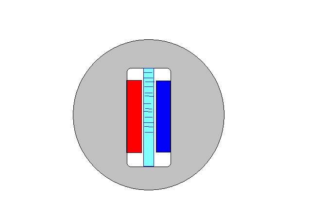

    Скажите, если удалить заднюю камеру совсем и исключить такую деталь, как согласующий трансформатор (питать ленту непосредственно от усилителя), сможем ли мы тогда опустить АЧХ излучателя вплоть до механического резонанса?
    Да, АЧХ опустится. В процессе экспериментов нам делали магнитопровод вида О (на картинке) для свободы в экспериментировании "заднего" оформления ленты
    Я с ним успел побаловаться (до сих пор лежит в столе )
    Чувствительность внизу частотного диапазона у ленты 50 мм получилась крайне низкой - порядка 80 дБ на Вт и довольно резко начинает подрастать до 93 вблизи дипазона 10-20 кГц. Я писал об этих экспериментах в 2007 году на 2-3 странице этой ветки. Поэтому одна из задач задней камеры - формирование "полки" в диапазоне 3-20 кГц.
    Я читаю ветку "Самодельные ленточные громкоговорители СЧ-ВЧ" Но по теме СЧ на ленте - пока не подсказчик. ИМХО - для нормальной реализации СЧ на ленте нужны недетские магниты и достойный магнитопровод. Динамик получается слишком дорогим. И возиться придется долго, если конечно, стараться сделать хороший динамик.
