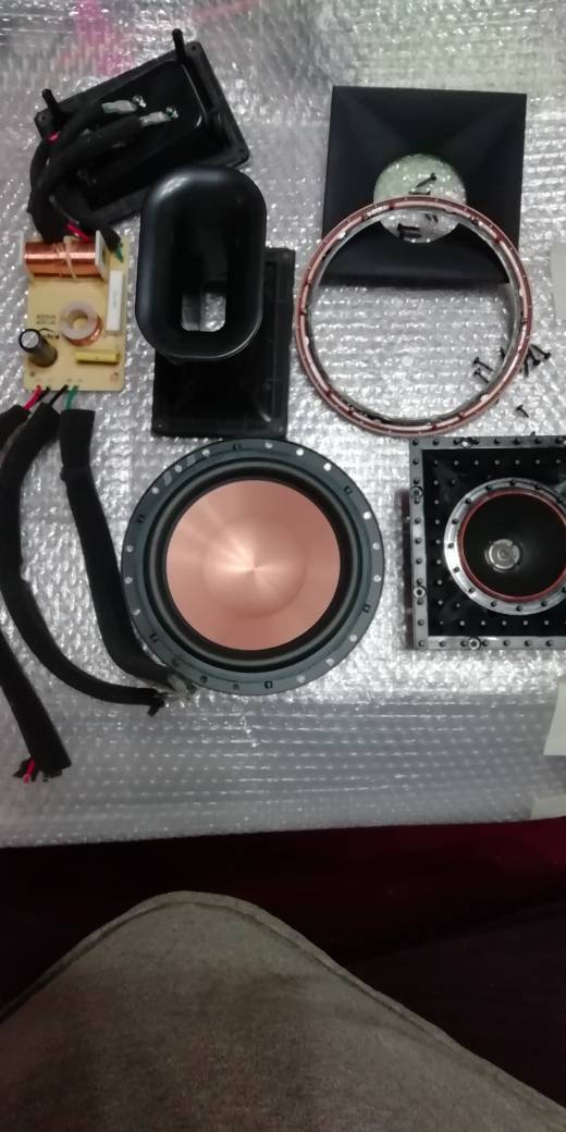

    Klipsch RP-600M в разобранном виде:
    Компоненты на замену. Вот думаю, чем конденсаторы заменить - Мундорф сильвер оил или поставить керамику мюрата np0 ?
    На самом деле все уже заменил. Акустика не моя, мне не нравятся рупоры, потому, что в них смотреть надо, когда слушаешь, а я давно уже не сижу на одном месте. Но Клипш - хорошая акустика, так-то. А стала еще лучше.

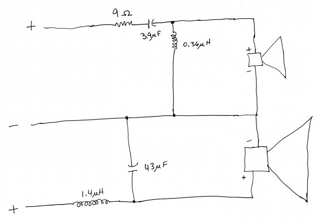

    Вот схема после измерений. Инфа от Klipsh Community.

    Еще бы сопротивление катушек узнать..

    еще там вроде катушек количество больше и конденсаторов

    А не, нифига, другая схема:
    ---------- Сообщение добавлено 14:23 ---------- Предыдущее сообщение было 14:21 ----------
    Да, вы правы, другая схема и номиналы катушек по ходу подписаны на плате.
    ---------- Сообщение добавлено 14:32 ---------- Предыдущее сообщение было 14:23 ----------
    Это RP-600M первая:
Название:	Klipsch RP-600M crossover.png
