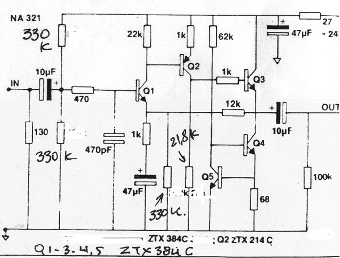

    Зачем этот геморой с ad797.Схема чувствительна к номиналам ркзисторов ООС ими и регулируй усиление.
  3. #282
    05.01.2005
    273
    Кто-то писал , что усиление этой схемы поднимать нежелательно,а сделать лучше буферок с небольшим Ку. А насчёт 797 - это первое ,что в голову пришло. Подобрать можно и другой опер.
  4. #283
    24.07.2006
    ЯСИНОВАТАЯ-ДОНЕЦК-СУРГУТ
    3,034
    Изменя номиналы резисторов R4.R5 меняет звучание усилителя.Можешь подобрать подсебя.Мне усиленя хватает правда схема с двухполярным питанием и в инверсном включении.
  5. #284
    Завсегдатай Аватар для yan
    21.12.2004
    Чебоксары
    1,267
    Цитата Сообщение от Kolbaskin Посмотреть сообщение
    Получается,что если регулировать нижним резистором входное сопротивление будет уже не 100КОм
    С точки зрения входного сопротивления - без разницы.
    Верхний и нижний резисторы включены параллельно по переменке.
    Если использовать оба резистора по 100к, то уменьшая верхний резистор постоянку выставить не получится.
    Правильно - в схеме автора, JLH69.
  6. #285
    05.01.2005
    273
    Правильно - в схеме автора, JLH69.[/QUOTE]
    У меня плата разведена под регулировку верхним резистором.Действительно,выставить Uп/2 им не получается не увеличив номинал переменника(в оригинале там 100к).Если всё оставить , как есть (регулировка верхним резистором другого номинала ) , на работу усилителя это повлияет или всё-таки переделать под авторский вариант?
    Ещё вопрос : есть ли смысл поставить фильтр НЧ на входе?
    Не повлияет. Вам просто пришлось делать лишнюю работу по подбору резисторов делителя.
    Конечно, смысл есть.

    Цитата Сообщение от Эри56 Посмотреть сообщение
    буфер не помешает а опер можно любой.
    Это с какой стороны посмотреть
    Я бы сказал иначе: опер помешает любой, а буфер можно.
    Хорошо бы что-нибудь идеологически совместимое, напр. аттач.

    Да пусть ставит всё чо угодно если слух есть услышит.
    Услышу . Если бы не слышал,заморачиваться бы не стал,а дальше слушал бы лмку. Меня просто интересовала целесообразность данного решения.Ведь всегда можно ограничиться простым и не обязательно худшим
  15. #294
    24.07.2006
    3,034
    В JLH каждая деталь влияет на звук (почитай на HI-FI.RU и сдесь http://forum.cxem.net/index.php?show...7&#entry209127 ) Вид монтажа практически не влияет в этой схеме на звук,собери послушай поэксперементируй с ООС .Я слушаю через свой гибридник ,опера не применяю (разочаровался)
