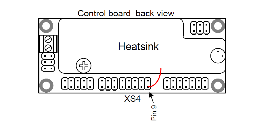

    Здравствуйте!
    Помогите пожалуйста разобраться с проблемой!
    У меня случилась неприятность, после длительного простоя перестал включаться усилитель((( точнее питание подаётся на регулятор громкости, но он ничего кроме горящей точки не показывает, так же не выдаёт команды на включение релюшек...
    Проверил ULN по Вашей рекомендации, кз не обнаружил... Подозреваю, что заболела ATmega88(((
    Как мне поступить?

    Цитата Сообщение от unplugged Посмотреть сообщение
    В режим программирования тоже не входит....
    Нужно вынуть контроллер из корпуса усилителя.
    Отключить от контроллера все кроме питания.
    Попробовать зайти в параметры, закоротив пинцетом на землю 9-й контакт XS4 и подав питание.
    Если в параметры зайти не получится, нужно менять микроконтроллер. Хотя это очень странно, что бы загоралась точка (это значит что контроллер управляет индикатором), но не получалось войти в параметры.

    По умолчанию Re: Регулятор громкости Никитина с ДУ от antecom
    Не помогло, так же горит точка...
    -подал 12в на XS1 замкнул ADC7 и GND на XS4
    Причем здесь ADC7?
    Цитирую из мануала:
    "Для входа в режим ввода параметров необходимо:
    1. снять напряжения питания и дождаться разряда фильтрующих конденсаторов БП
    2. подать напряжение питания, удерживая нажатой кнопку Power контроллера (именно контроллера, а не пульта ДУ). Если кнопка не подключена, замкните на корпус 9-й контакт разъема XS4. На индикаторе появится сообщение “Pr.”
    3. отпустить кнопку Power - загорится “1.”"
    Причем здесь ADC7?
    Цитирую из мануала:
    Получилось! загорелось Pr и потом 1.
    Теперь что нужно сделать?
    В настройках, без понимания, лучше ничего не трогать.
    Поэтому снимите питание с контроллера, зайдите в режим привязки пульта и привяжите пульт. Как это сделать написано в документации (файл Manual.pdf).
    Документация лежит в первом сообщении этой ветки.
    Пардон, забыл что у Вас нет пульта.
    Попробуйте точно так же замкнуть 9-й контакт на корпус, но уже при поданном питании (когда горит точка). Причем не кратковременно, а замкнуть и подержать 1-2 секунды.
  17. #2976
    Загорелось -17db
    ---------- Сообщение добавлено 20:12 ---------- Предыдущее сообщение было 19:58 ----------
    Я так понимаю, что энкодер был неправильно подключен?

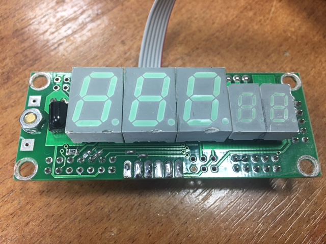

    Частый гость Аватар для Mr.Twister
    13.01.2010
    д. Москова
    241
    Подскажите плиз, есть у кого старые версии прошивок (2-2.5), которые подойдут для старых аппаратных версий контроллеров (на фото).
    так же нужен мануал по прошивке старого контроллера, или хотя бы схема подключения СД карты
    Уточните какой мокроконтроллер установлен на плате ATmega48 или ATmega88?
    Перепрошивка пользователем не возможна если установлен ATmega48 (такие версии продавались первые несколько месяцев 2010-го года).
