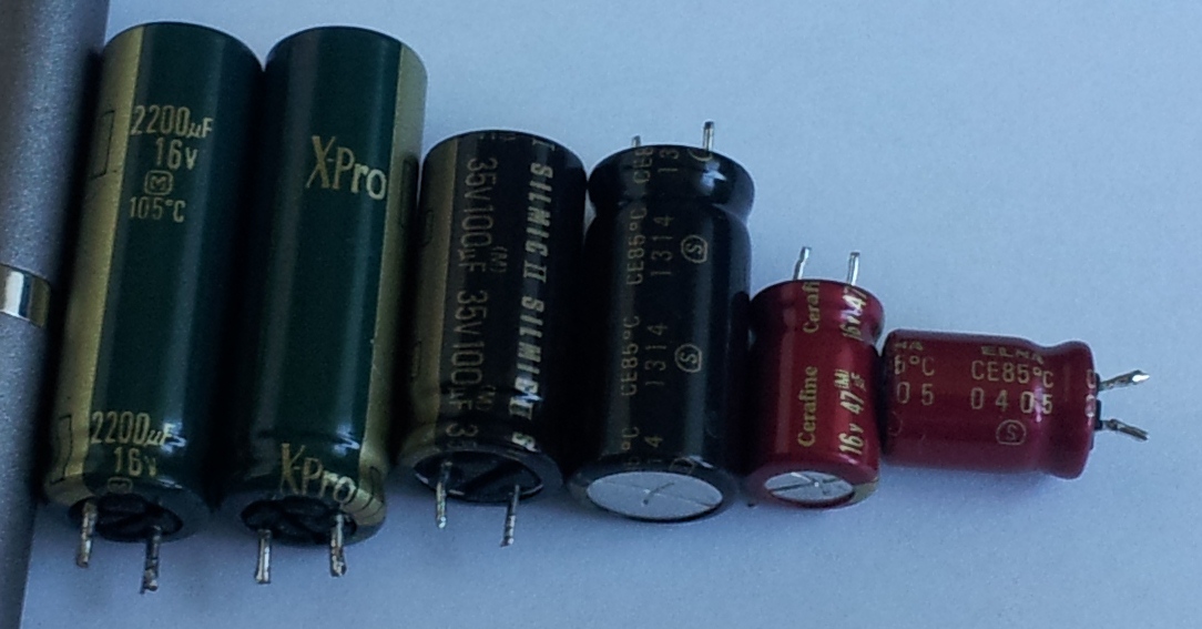

  3. #2942
    Частый гость Аватар для Сергей.М.
    24.02.2006
    Москва, Щукинская
    192

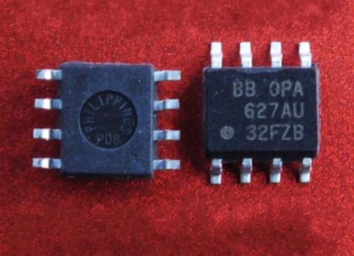

    По умолчанию Re: Фуфло?
    Достались в поделке с ебея.
    Можно применять или лучше поменять?

    Цитата Сообщение от aaaaa Посмотреть сообщение
    как тогда расшифровать такой вариант:Вложение 211693
    Эти микрухи поступают из Китая, запечатанные в ленте (reel). Philippines никакого отношения к производству не имеют. Чистый Китай. Один из вариантов звучания "как OPA627", ножки не звонятся согласно даташита производителя. Гравировка лазерная 32FZB - у всей партии. Форма корпуса микросхем соответствует BB. Стоимость их на Украине с учетом транспортировки из Китая малым пакетом Укрпочтой без страховки - 3$ за микросхему.
    ---------- Сообщение добавлено 18:48 ---------- Предыдущее сообщение было 18:46 ----------
    Цитата Сообщение от Сергей.М. Посмотреть сообщение
    или лучше поменять?
    X-Pro подозрительные, остальные норм.

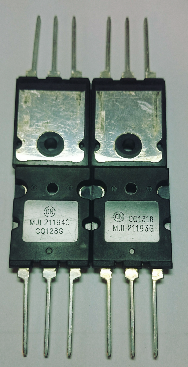

    как можно проверить MJL21193/94?
    купил 5 пар на ebay. хочу их попробовать в ВК, но хотелось бы еще услышать мнение комрадов.
    партии попались две F3 и F6 (выдавлены штампом), причем обе партии на обоих типах транзистора (т.е. F3 93-2шт и 94-3шт, а F6 93-3шт и 94-2шт).
    говорят что сейчас и подделки делают качественно, но вот параметры (силовые), в связи с экономией кристалла, далеки от паспортных.

  11. #2950
    Частый гость Аватар для kent
    21.10.2004
    299
    Про китайчатину и постащика сырья для них позабавило: (http://zoom.cnews.ru/publication/item/53480/2)
    Цитата Сообщение от cnews
    "Другой крупный рынок сбыта, на котором присутствует «Микрон», представляют собой блоки питания. Нет, не такие мощные и относительно сложные, как установлены в персональных компьютерах, а те, что и блоками питания не считают, презрительно называя «адаптерами». Их мощность — единицы или десятки ватт, а цена составляет несколько долларов. Тем не менее, внутри каждого из них есть микросхема, управляющая его работой и регулировкой напряжения. Маленькая и простая, стоимость которой всего несколько центов. Но учитывая сколько таких адаптеров повсеместно выпускают во всём мире, количество этих микросхем просто астрономическое. И кристалл производства «Микрон» стоит примерно в каждом пятом адаптере! Но не спешите разламывать первый попавшийся адаптер, оказавшийся под рукой, в поисках заветного логотипа внутри. Большая часть чипов продаётся с завода по оптовым поставкам, причём без корпусов — на пластинах, ибо так дешевле. А где-нибудь в Китае их установят в корпуса, на которых будет написано «Burr Brown» или «Hangzhou Silan Microelectronics». И только распилив пластик, при помощи сильной лупы можно увидеть внутри на кристалле заветный символ «Микрона»."
  12. #2951
    11.02.2007
    Питер
    188
    Тестером M890F, ёмкость К-Б
    MJL21193 - 1340 pF,
    MJL21194 - 700-750 pF,
    производитель ON, уверен, что настоящие.

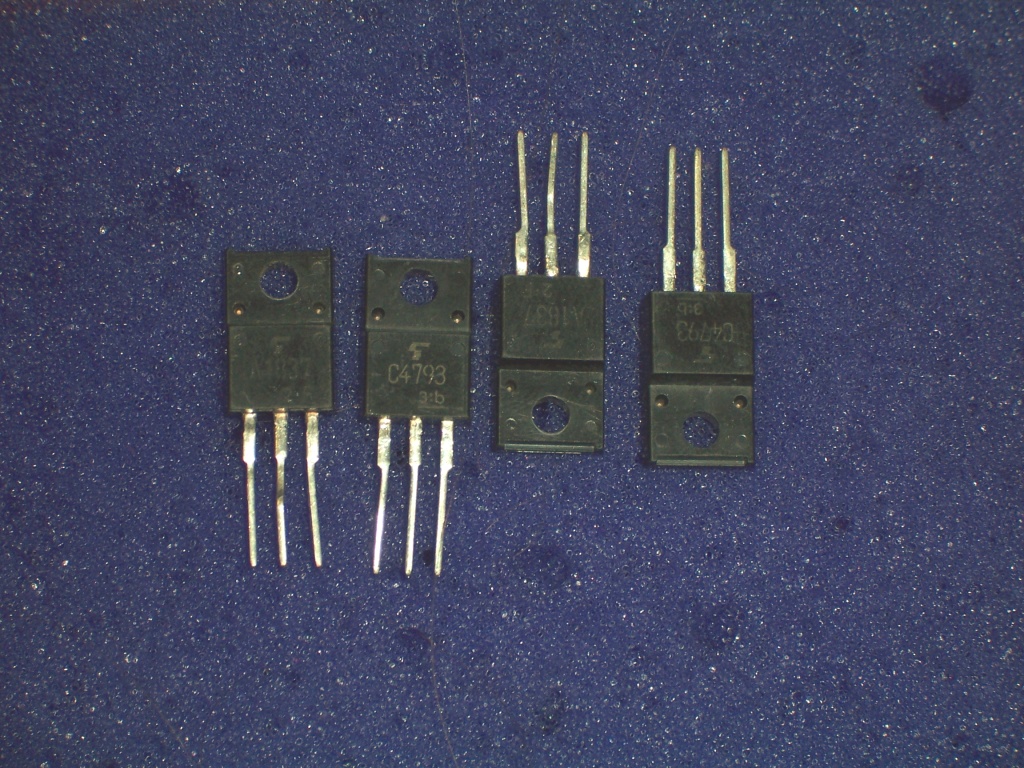

    В нашей единственной местной радиолавке продаётся такое
    1837/4793 не понял ,как опредилить внешне подделку (тех отверстия глубокие ,следов шлифовки вроде нет )
    Санкен весит 18 г ,"колодцы " чистые ,на тех площадках отштампованы буквы-цифры
    К магниту не липнут
    Левак или нет ?
    Тошибы внешне похожи на настоящие

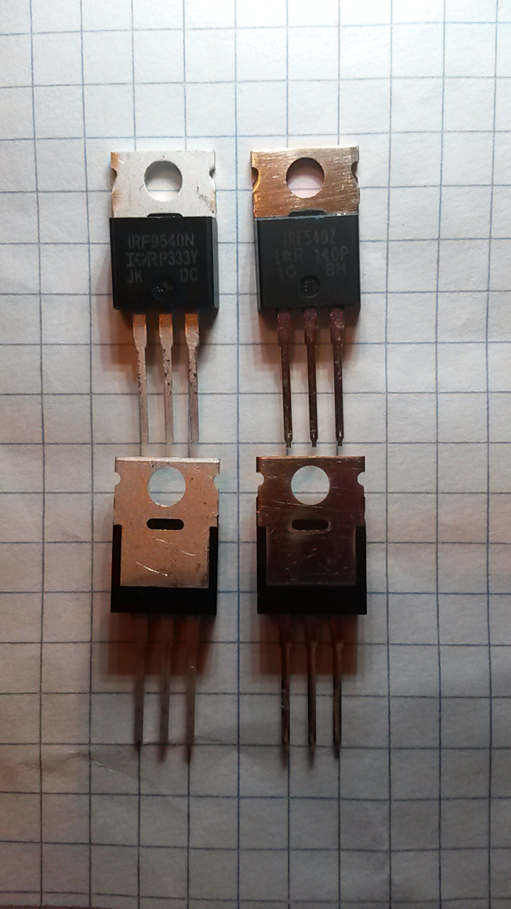

    Заказал с омска транзисторы IRF9/540
    первые вызывают недоверие.
    две фото под разным светом.
    Хочу их попробовать в управлении вторым этажом усилителя на 1200ватт.
    нужно быть уверенным стоит ли их туда паять. симулятор показывает лучше результат чем с нынешними 9/610
    Правые IRF540 явно имеют шлифованную морду.
    Надо сравнить поверхность пластика на боках и на морде.
    Они д.б. одинаковой шершавости.

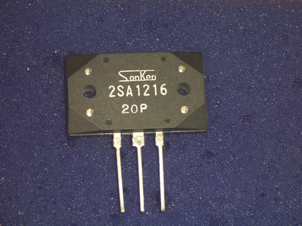

    Еще, кто то заказывает на Элитане, у них с фуфлом тоже всё в порядке?
    всё в порядке у них с фуфлом, встречается регулярно. но обычно там заранее видно что палево будет. это если производитель указан вхлам китайский, или если позиция редкая, типа sd669, их настоящие вообще трудно найти.
    тоже потыкал тестером (appa 703) некоторые транзисторы
    mj21194 - 450-500pf
    mj21193 - 850-900pf
    2sc2922 - 650-680pf
    2sa1216 - 1050-1200pf
    для сравнения mj802 (старинные мощные мотороллы) - 470pf
