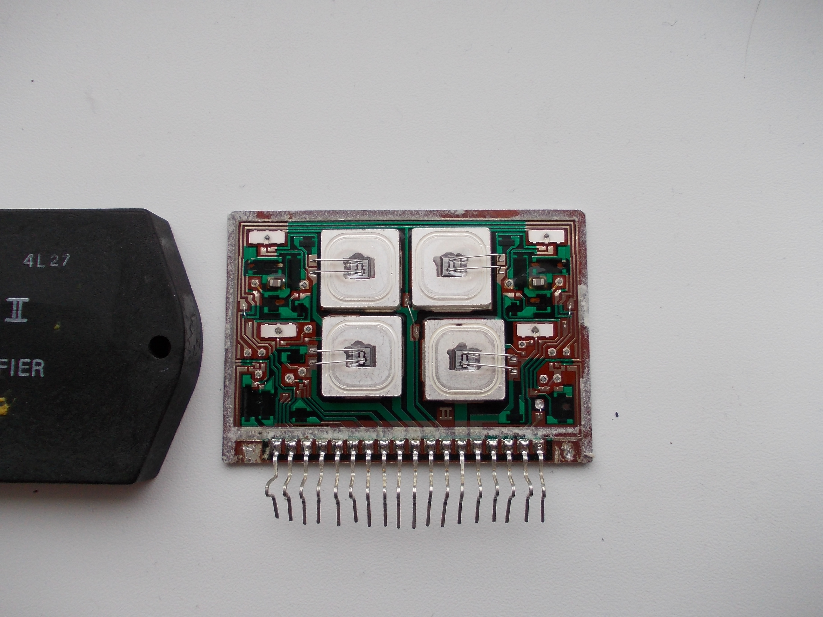

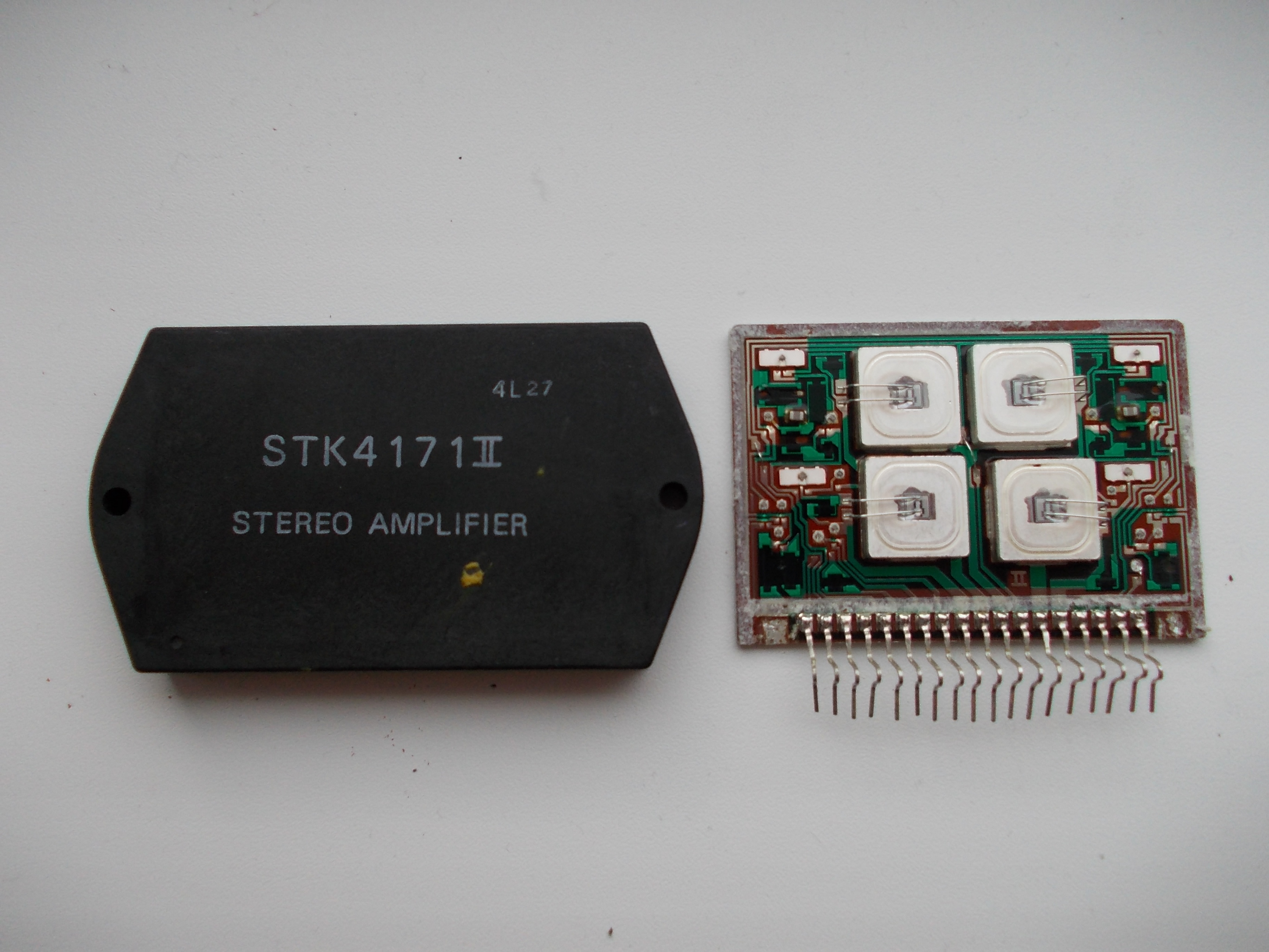

    скажите, в усилителе згорела СТК465 пошла постоянка, заказал на али сткашку новую поставил, но и звук никакой неправильно возбуждается и треск, без музыки все тихо и нечего не гудит, скажите в сткашке дело или чтото с платами? или стк бракованая?
    Скорее всего контрафактная STK. Вы её откройте аккуратно и посмотрите. Уверен, что без подсказки сможете отличить контрафакт.
    http://http://storage4.static.itmages.ru/i/...a97d1b6c8d.jpg
    http://http://storage3.static.itmages.ru/i/...b3a25f0a58.jpg
    спасибо за ответ! скажите где можно найти и купить нормальную стк ? или может какая замена ей из новых?
  7. #2866
    22.10.2006
    229
    Да вскройте старую и отремонтируйте. Это совсем не сложно. А купить можно у американских продавцов винтажных микросхем. Только накладно это будет.

    старую выкинул теперь понел что зря(((( а из новых stk нет этого аналога? и бывают ли с китая рабочие?
  9. #2868
    22.10.2006
    229
    Вот ссылка на ebay:
    http://www.ebay.com/sch/i.html?_from...TK465&_sacat=0
    Выберите с самой бледной надписью и чтобы была из США, конечно гарантия не 100%, но все же не 100% брак. Вдоль верхнего края 4 знака — код с датой производства. На самых старых он отсутствовал, а такие как раз самые качественные. Ну и смотрите, чтобы был манибэк. Как получите, первым делом аккуратное вскрытие. Если все в порядке, паяйте, если контрафакт, заклеивайте и требуйте манибэк.

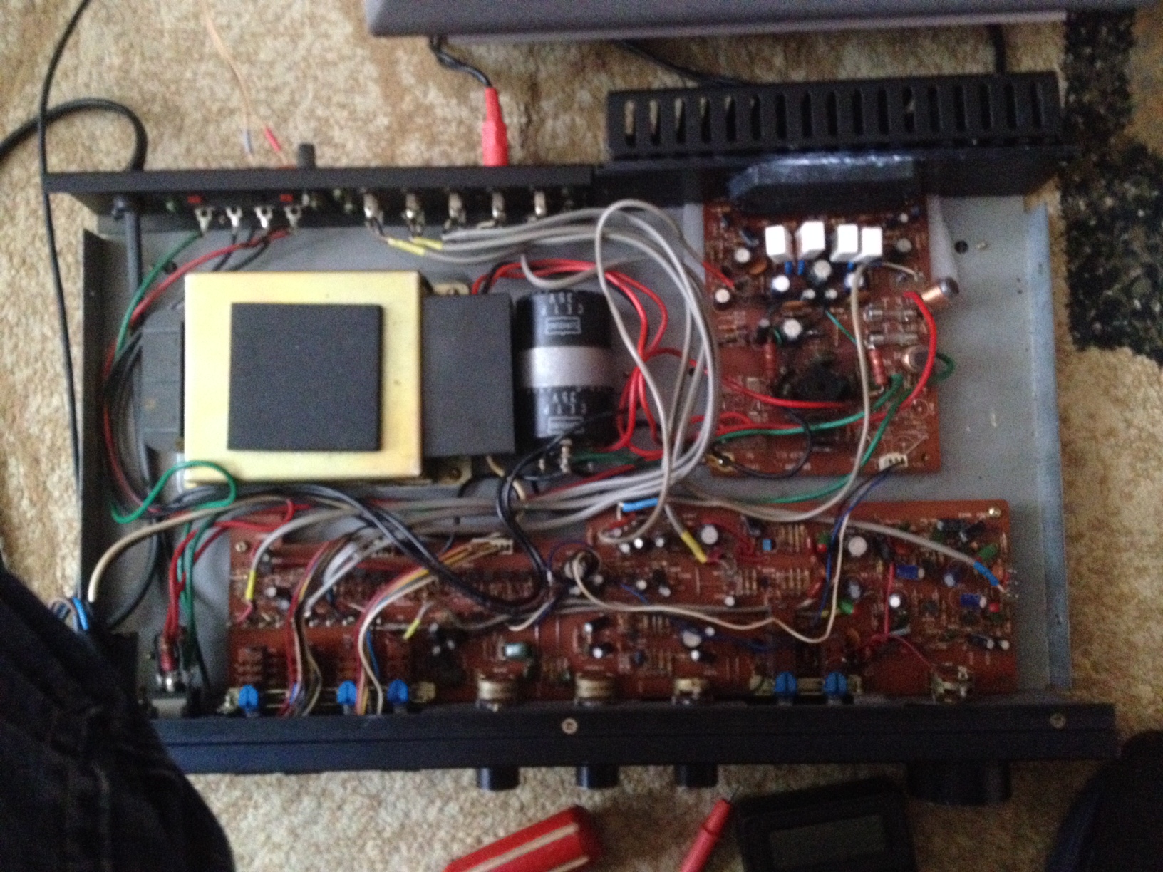

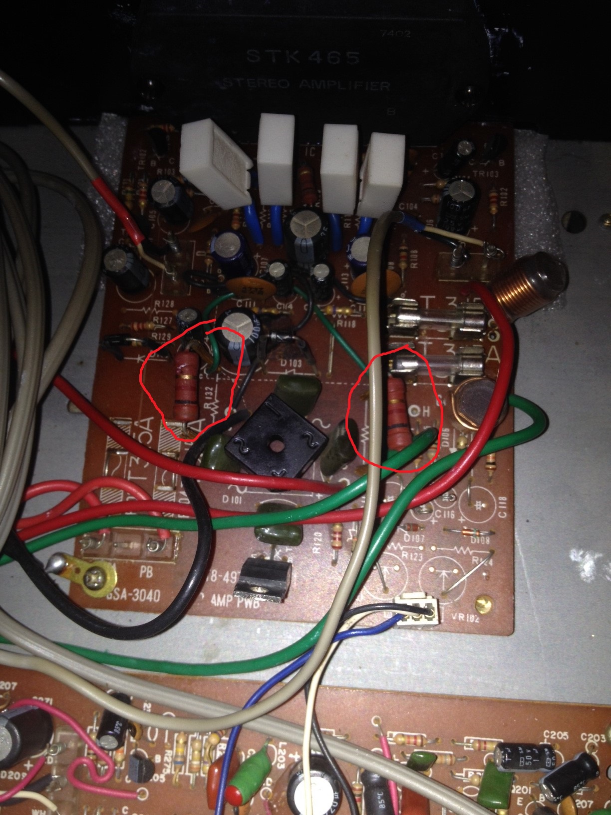

    заметил такую странность, при выключении усилка появляется звук нормального качества буквально на 2 секунды, и очень сильно греются резисторы, может дело не в СТК ???? и если дать звука из самой стакашки слышно музыку)))) замерел напряжение на кондере 68 вольт может кто подскажет что смотреть?Нажмите на изображение для увеличения.

    а по мойму вопросу никто не подскажет?
  18. #2877
    22.10.2006
    229
    Послушайте, это по моему слишком. "La vibration de mon mollet gauche est un grand signe chez moi". Сначала Вы хотите, чтобы по каким-то мутным признакам Вам поставили диагноз, а потом может и починить устройство дистанционно захочется. Дело спасения утопающих дело рук самих утопающих. Есть методики ремонта и настройки усилителей. Читайте, настраивайте.
    Если же Вы хотите, чтобы Ваш аппарат починил другой человек, найдите специалиста, который возьмет на себя такую ответственность. Обычно это делается за деньги. И это будет честнее, чем вымучивать бесплатную "помощь". Халява не приносит пользы никому. Возможно родители не донесли до Вас эту простую истину.

    Smoke148, а что за усь на фото?
