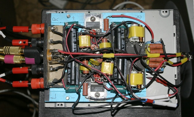

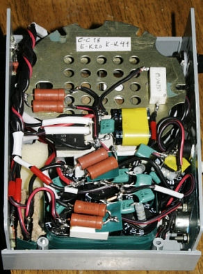

    Хех, ну раз такой навесной "страх" не стесняются выкладывать, то и я свои учебные поделки выложу У меня из 5 пока купленных микрух бракованная оказалась одна (просто молчит, как рыба об лёд), остальные почему-то не взрываются и даже упорно не греются. Который в корбоке от CD-ROM - при длительной эксплуатации на "комнатной" громкости на акустике ок. 80 дБ/Вт чипы нагреваются до 33С (это при закрытом корпусе). Собираюсь сделать для него маленькую (и бюджетную) компьютерную акустику. Вот бы найти маленькие торы и БП тоже сделать в корпусе от CD-ROM Второй, с картонной рамой и радиатором от Пентиума - это пока просто баловство для самообучения и для тестирования и прогрева динамиков, ну потом м.б. спишу его в мини-саб какой-нибудь. Сделан под вписывание в примерно такую же пластиковую коробочку, как у тестового БП. Этот греется примерно до 40 градусов. Естественно, речь про нормальную громкость, на которой я слушаю музыку постоянно. Вообще-то обе конструкции задуманы под активное охлаждение (после прочтения FAQ-ов создалось впечатление, что микросхема в принципе довольно сильно греется), но что-то я после обкатки поделок засомневался, нужно ли оно. Сделано всё на дешёвой комплектухе из ближайшего радиомагазина (даже резисторов нормальных нет, пришлось на МЛТ-2 и ОМЛТ-2 всё делать), но свеновские и микролабовские усилки "делает" с очевидным отрывом (за "усилки за $$$$" ничего не скажу ). Ничего не возбуждается и не фонит.
    По проблеме, которую описывал выше ("заикание" на больших уровнях громкости) думаю, что предположение о слишком хилом БП было верное, т.к. при питании с него только одной микросхемы проблема отсутствует.
    Немножко ещё потренируюсь на таких "кошках", а потом уже можно будет и на вимы с мундорфами, на макетки (ну жаба меня давит на 500р. комплектухи ещё 150р. за макетки добавлять), на большие трансы и радиаторы и прочую радость разоряться
    В отдалённых планах есть усилок для ДК, активный саб и биампинговые колонки.

  4. #2863
    По умолчанию Re: LM3886, как её готовить и как её есть :)
    вполне нормальные резисторы.
    В цепь ООС и на вход.подбирайте тестером попарно.т.е. одинаковых номиналов для каждого канала.
  5. #2864
    Охотно верю Размер только у них неслабый. Так что та же цепь ООС с участием 4 резисторов получается далеко не "минимально короткой", а несколько сантиметров.
    Я изначально вдохновлялся вот этим проектом:
    http://dogbreath.de/Chipamps/ThreeRe...reeResAmp.html
    (Но, в отличие от автора, оставил все защитные элементы.) Поэтому меня несколько огорчило, что собрать нечто настолько же компактное и аккуратное никак не выходит.
    PS Плёночники на первом на фото К73-16 - не понравились, почти сразу поменял на К78-2. Вообще шунты на звук влияют очень сильно, так что впредь намерен запасать пространство для больших полипропиленовых банок.
    Ну я стараюсь сохранить удобство пайки и ремонтопригодность (чтобы микросхема и электролиты менялись без тотального разбора). Совсем в ком всё спаять конечно можно...
