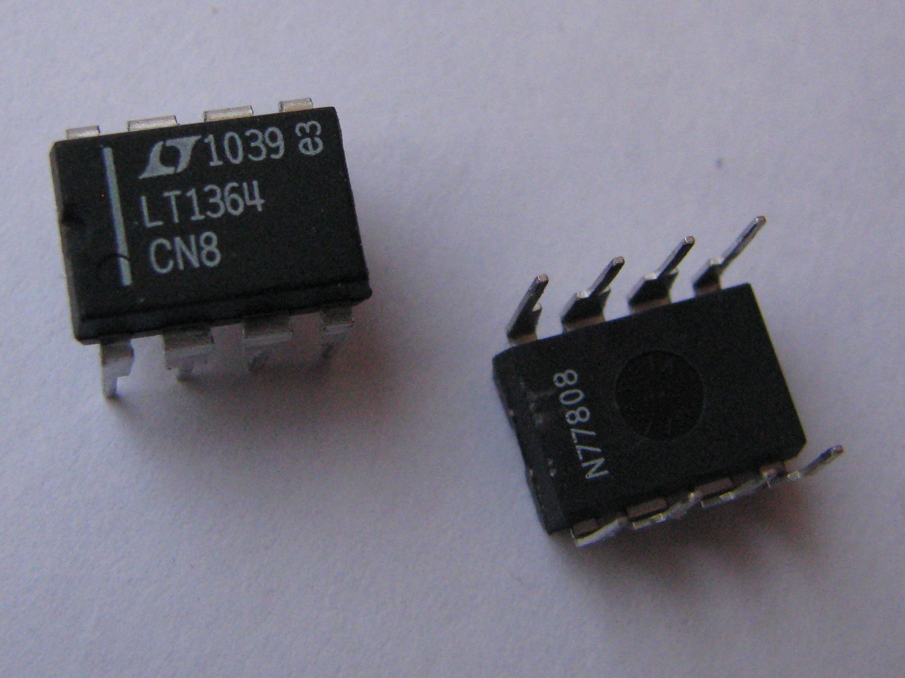

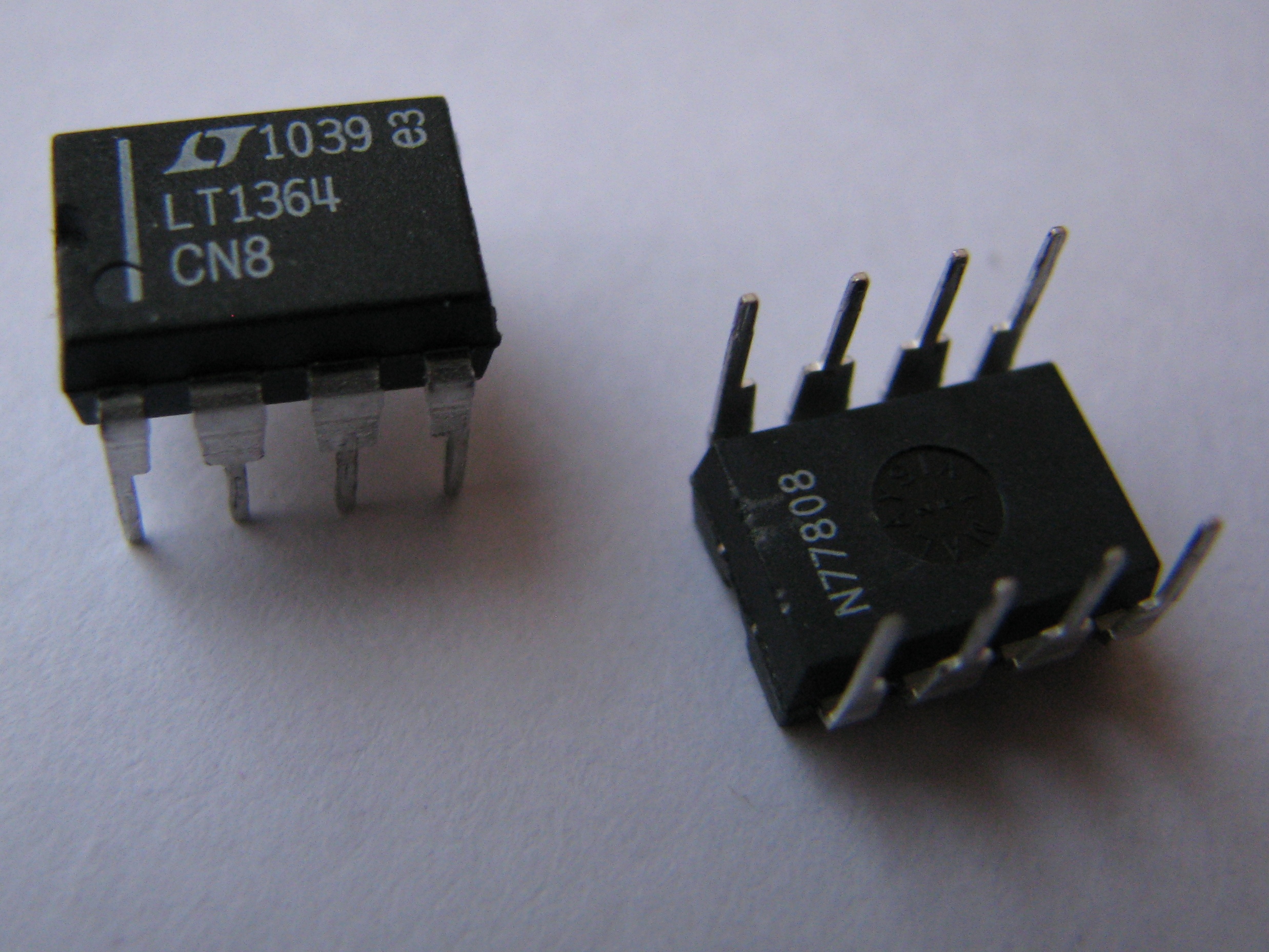

    Фейк? Смущает контраст надписи на лицевой стороне, плохая пропечатка логотипа и "4ка" в обозначении чипа не такая как на оригинальном чипе. Обратная сторона точь в точь как на оригинальной LTшке. Кто что думает? на первой картинке оригинальные LTНажмите на изображение для увеличения.

    перемакрированная LTшка?
    ---------- Сообщение добавлено 18:31 ---------- Предыдущее сообщение было 18:28 ----------
    с другой стороны, неужели китaeзы не могли скопировать маркировку в точном соответсвии с оригиналом? Это же элементарно сделать!

    Дома есть оригиналы ЛТ-шек таких. Вечером сфоткаю.
    Похоже на подделку.
    А мордочку можно под другим углом снять относительно источника света - поглядеть признаки перепила?

    По умолчанию Re: Фуфло?
    Цитата Сообщение от aaaaa Посмотреть сообщение
    Кто что думает?
    думаю что
    какую-то недорогую запилили.

    на перепил не похоже, фактура поверхности одинаковая на лицевой и обратной стороне, но перепил и не нужен, LTшные надписи можно смыть и растворителем имхо

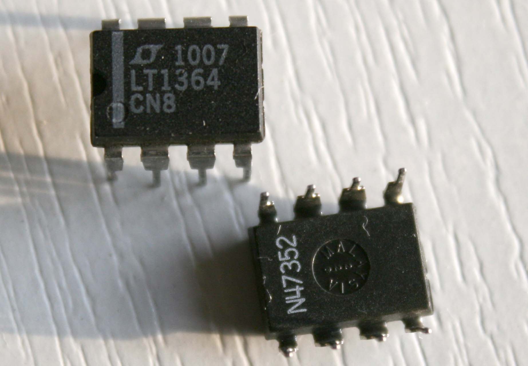

    Настоящие все такие. Других не нашел.

    Одним тестером не проверишь. Если только ток покоя ))

    На моих тоже есть надпись Е3, которая поперёк пропечатана. И на DIP и на SOIC. У меня из сэмплов.
    А у aaaaa нет поперёшной надписи.

    e3 это отметка о бессвинцовой технологии.
    Ну тогда, если только старые. Сейчас по моему все PBF идут.

    aaaaa, с виду абсолютно оригинальные лт-шки
    Да, похоже таки оригинальные, уже послушал их, звук не уступает ОРА627, немного более нейтральный, чуть более панчевый низ, но разница незначительна. При чём трудно сказать, какие мне нравится больше - и те и другие очень хороши. Вообщем я доволен. .
