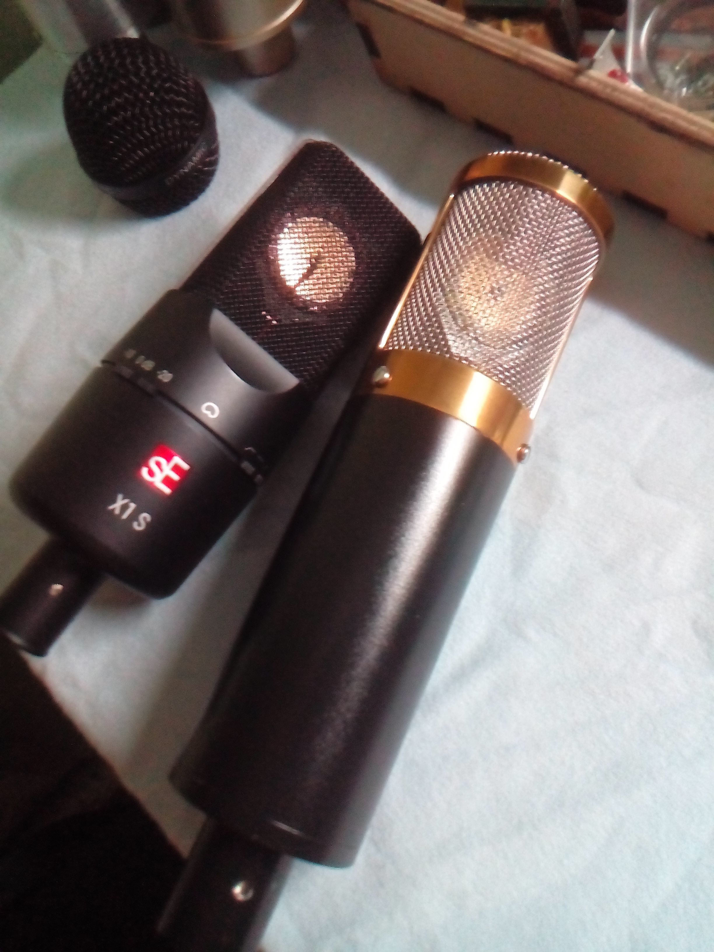

    Докупил компонентов и перенастроил схему опираясь на рекомендации.
    Цитата Сообщение от Павлунчик Посмотреть сообщение
    Главное чтобы не вышло как у старика Хоттабыча с телефоном из дорогого мрамора
    Не без этого.
    Отвечаю спустя долгое время по причине довольно большой загруженности на работе.
    Попался на руки китайский микрофон Se electronics X1S. Сделал небольшое сравнение на речи.
    https://disk.yandex.ru/d/6Tjns6Y5buGvYA
    Нажмите на изображение для увеличения. Название: IMG_20221029_015821.jpg Просмотров: 4 Размер: 1,90 Мб ID: 427275
    Если б знать какие выводы Вы сделали из этого теста...
    Что тут сравнивать? Звучание схем со звучанием капсюлей?
    Согласен. Поступил довольно некорректно заявив о сравнении.
    Это два микрофона
    Это два микрофона
    Я уже выкладывал видео, где точно так же пытались выместить звучание FIN на фоне более "пёстрого" капсюля с убогой схемой. Но там это намеренно.
    Теме известно о всех мошеннических способах в этом плане.
    И фазу переворачивали, и капсюли (одноимённые из одной партии) подбирали так чтобы на слух схемы "сошлись".
    Но стоит просто поменять схему усилителя в микрофоне (больше ничего не меняя) как истина выплывает сама собой.
    Одно здесь "роковое" - вряд-ли Вы потратите столько времени жизни на "образование" в этом плане.
    Крайне сложно, почти немыслимо для просто увлечённых.
    ПОСбезООСоптронКерогаз с предыдущей страницы. Капсюль сродни К67 из behringer B1 американской госприёмки. В корпусе rode nt2a. Карта Tascam US HR. Искажения выше написаны. А при таком умеренном сигнале их практически нет. Примитивная МПтришка без всякой обработки.
    https://drive.google.com/file/d/1eeq...ew?usp=sharing
    Если Вы об этом - то нет. K47 и FIN я выбрал не от того что являюсь поклонником "пестрых" капсюлей, и убогих схем. Я слежу за данной темой, и уважаю всех тех кто вносит свой посильный вклад в популяризацию Вашей идеи.
    Времени у меня действительно сейчас нет. Но, надеюсь, как только оно появится, я смогу разобраться в вопросе более детально.
