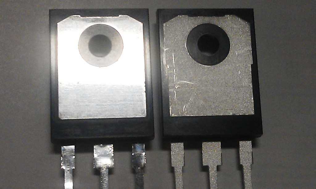

    По умолчанию Re: Фуфло?
    IXTH16N10D2 - такого явного и наглого фейка я давно не держал в руках.
    Те, что на первой фотке, похожи на правду. Недавно купил на маузере, один оказался залуженым со свинцом, блестящий.Нажмите на изображение для увеличения.
    Latvian, откройте это фото в полное окно - будут отлично видны шлифованные морды и пиленые напильником после переварки ноги.
  9. #2788
    Частый гость Аватар для Latvian
    15.02.2006
    Riga
    69
    357
    Да, заметно. Непонятно только, неужели вся эта ..ля окупается?
