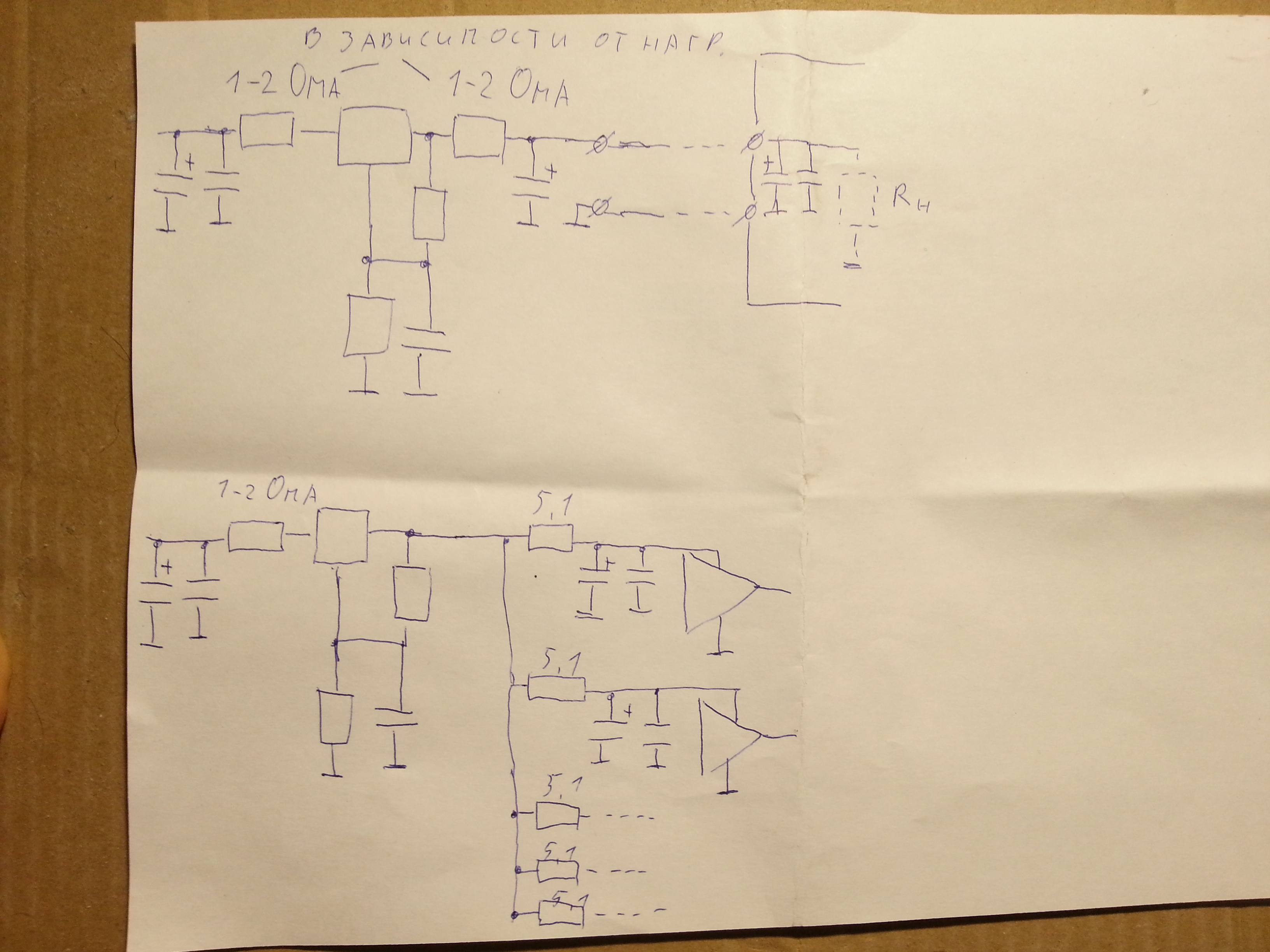

    Возвращаясь к основной теме, предложу имеющиеся НА СЕГОДНЯШНИЙ день решение. Его можно было бы понять из прочтения ветки, но я упрощу немного задачу, собрав информацию в одном посте. Наверное, это решение не является окончательным, но уже позволяет радикально снизить уровень радиошума.
    Предполагается два варианта компоновки стабилизатора и нагрузки. Первый (сверху) - стабилизатор и нагрузка разнесены, и связаны между собой кабелем или длинной дорожкой. Второй (снизу) - стабилизатор и нагрузки рядом, на одной плате.
    1. Номинал резисторов на входе и выходе микросхемы выбирается с оглядкой на ток нагрузки: ток больше - сопротивление меньше. Отдельно нужно обратить внимание на мощность резисторов: при наличии конденсатора большой емкости на управляющем выводе, запас резисторов по мощности можно не делать большим в виду медленного заряда конденсатора(ов) в выходных цепях. При отсутствии конденсатора на управляющем выводе, заряд конденсаторов на выходе будет резким, мощность резисторов рассчитывается исходя из ударных нагрузок в момент включения. Тип резистора должен быть соответствующим.
    2. При подключении к стабилизатору нескольких нагрузок (нижняя схема), сопротивления резисторов считается так, чтобы стабилизатор "видел" у себя на выходе общее сопротивление подключённых резисторов - 1-2 Ома. В примере с пятью резисторами - 5шт по 4.7 - 10 Ом (См. формулу параллельного соединения резисторов). Ток потребления нагрузками не обязательно должен быть одинаковым: главное - это только наличие резистора, развязывающего выход микросхемы от конденсатора на шинах питания нагрузки.
    Этот вариант, предполагает слаботочные нагрузки. При расчёте схемы, нужно учитывать последствия и допустимость введения дополнительных резисторов на шины питания.

    Эдвард, читайте даташиты на стабы. Там всё давно описано, что и как делать. Да и разработчики сильно умнее вас. Увы.

    1-2 Ома.
    Вопрос из зала:
    -Откуда взялась величина резисторов на выходе 1 Ом ?
    Где такая рекомендация написана?
    У упомянутого вами Андронникова она и 0,67 Ом есть на выходе БП
