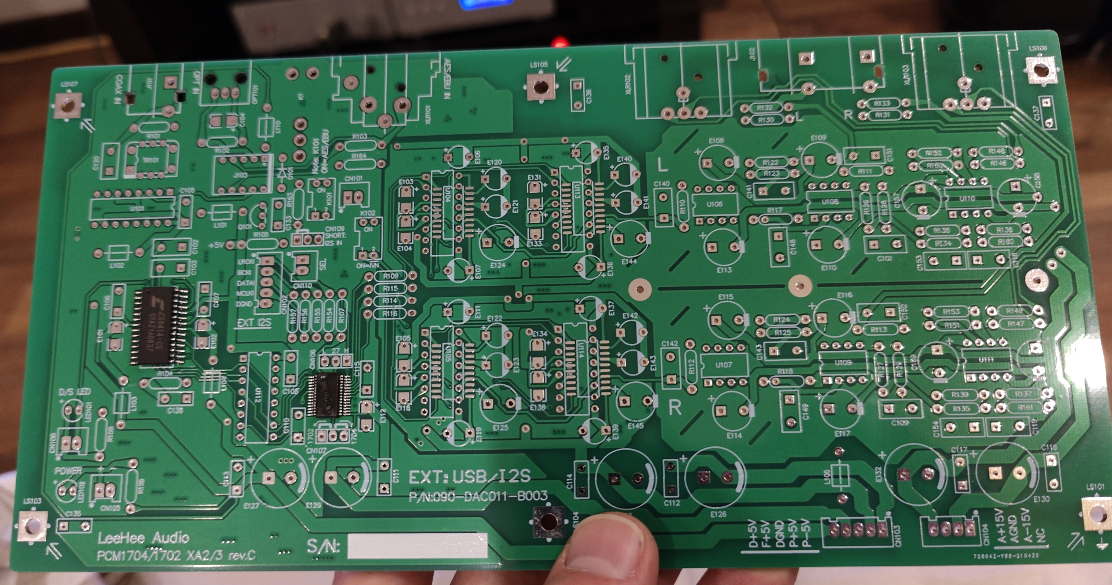

    Приветствую!
    Имел кто нибудь дело с устройством под названием leehee audio pcm 1704 XA2/3?
    Приобрел набор для сборки (микрухи свои), но продавец чудило на букву м не приложил мануал и список деталей, а номиналы элементов на плате не написаны, только номера.
    Может собирал кто нибудь и осталась схема?
    https://sl.aliexpress.ru/p?key=fGGqwYlНажмите на изображение для увеличения.

    Цап закончен. Осталось провести замеры и поиграться с ОУ.Нажмите на изображение для увеличения.

    Звук в целом не плохой, но на некоторых жанрах слишком яркий. Но я пришел к выводу, что в этом не цап виноват, а усилитель с предом. Я другой источник подключал, так же ярко.
    ОУ в i/u OP42, остальные AD826

    Ad 826 не подходят в фильтр, то есть работают, но звучание резкое, акцентированное подчеркивание вокала, того чего в записи нет, и op42 не подходят как я уже писал.

    У вас очень хороший ЦАП, он может звучать куда более лучше, на этих операх он не раскрывается.

    Поставил в i/u opa604, после них opa 2604, и на балансный выход muses8920. В колонках вроде хорошо, но когда смотрел фильм в наушниках, заметил раздражающие сибилянты в речи.

    Добрый день, подскажите а схемы платы питания у Вас нет случайно? Я тоже купил на Алиэкспресс и тоже нет схем И подскажите будьте добры, как подключить к данному ЦАПу USB Amanero Combo 384. Есть исполнение USB Amanero с коаксиальным выходом, но зачем если они будут в одном корпусе. Хотелось бы через I2S Input CN5.
