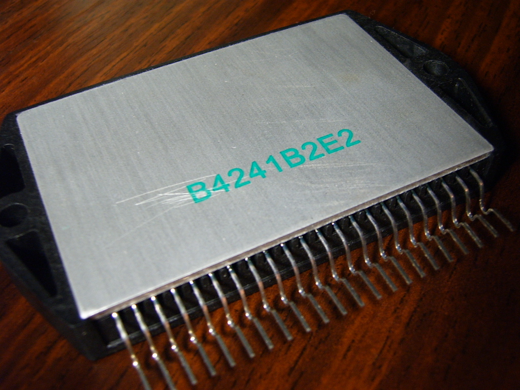

    Всем привет! Я тут прикупил STK 4241(по цене 405руб. вместе с перисылкой) но сомневаюсь насчет её оригинальности выкладываю фото посмотрите плиз!!!! На ответ полагаюсь!

    Electric, имхо это подделка. Самый явный признак - текстолит возле ножек зелёный-зелёный.
    Сверху вроде незаметно, даже и не узнать. А снизу переборщили - надпись по-китайски яркая.
    Но ты не расстрайвайся. У меня дома лежат четыре штуки китайских STK4048. И ничего. Я года два мечтал на этих микрулях себе аппарат сделать. А так как оригинальные стоят дорого ( я нашёл по55 у.ё.), то есть смысл забить. Щас собираю усь по схеме ВП. И это правильно.
    Надо тебе было не стрематься и фотки попросить у этих товарищей. Клиент всегда прав. Я вот попросил, оказался оригинал. А я не купил . Красота!
    Ну лана. Ждём главного спеца...

    Китай - это диагноз. Пр-во фирмы РМС ( но не та, что одноименную акустику делает)
    Родных 42хх давно нет в Москве а если ещ еесть в паре мест то ее цена порядка 30-40 енотов.
    Именно поэтому год назад окончательно канул в лету мой 100...200 Ваттный (зависело от ИМС и питания, с 120 ваттной STK4241-V при питании +-65В по даташиту я получал именно две сотни Ватт мощи на 8 Омах в синусе) усилок Sherkhan
    Покупали часом не в Митраконе,а?
    Хотя такими штуками балуется Дeccи.
    Дeccи на пару с Митраконом за такие дела нужно подвергнуть процедуре хомандаи с пожизненным эцихом с гвоздями.
    А чтобы не нарываться на подделки среди ушастых, лучше почаще забегать с STKшными проблемами на мой сайт и форум. Там куча инфы по этим ИМС. С фотками. К тому же там до фига и болше народу, которые собирали что-то на них по своей или моей схеме, вывалены платы и схемы.

    Спасибо что утешили! Но значит и не стоит доделывать усилитель?(я на этих выходных собиралься). Я опять не по теме но как если купить автомобильный усь типа Sony XM-12XD по мошности устроит а только БП склипать да и все и цены не кусакие 67 зеленью? на ответ полагаюсь хоть и не по теме!

    Electrik, имеет смысл купить STK4192-II за 248р. В Митраконе.
    Они родные, япона мать.Сам их применяю.
    Сомневающимся: если мне попадается ИМС со стремным номером то я сначала беру одну, вскрываю или сверлю отверстие в ней на корпусе со стороны морды, и убедившись что внтури то, что надо еду закупать именно эту партию ушастых.
    http://www.mitrakon.ru/im/search.php...k4192&x=10&y=6
    STK4192-II SAN SIP18-4040 245.36 Есть
    это она и есть.
    2х50Вт на 8 Ом получится влегкую.
