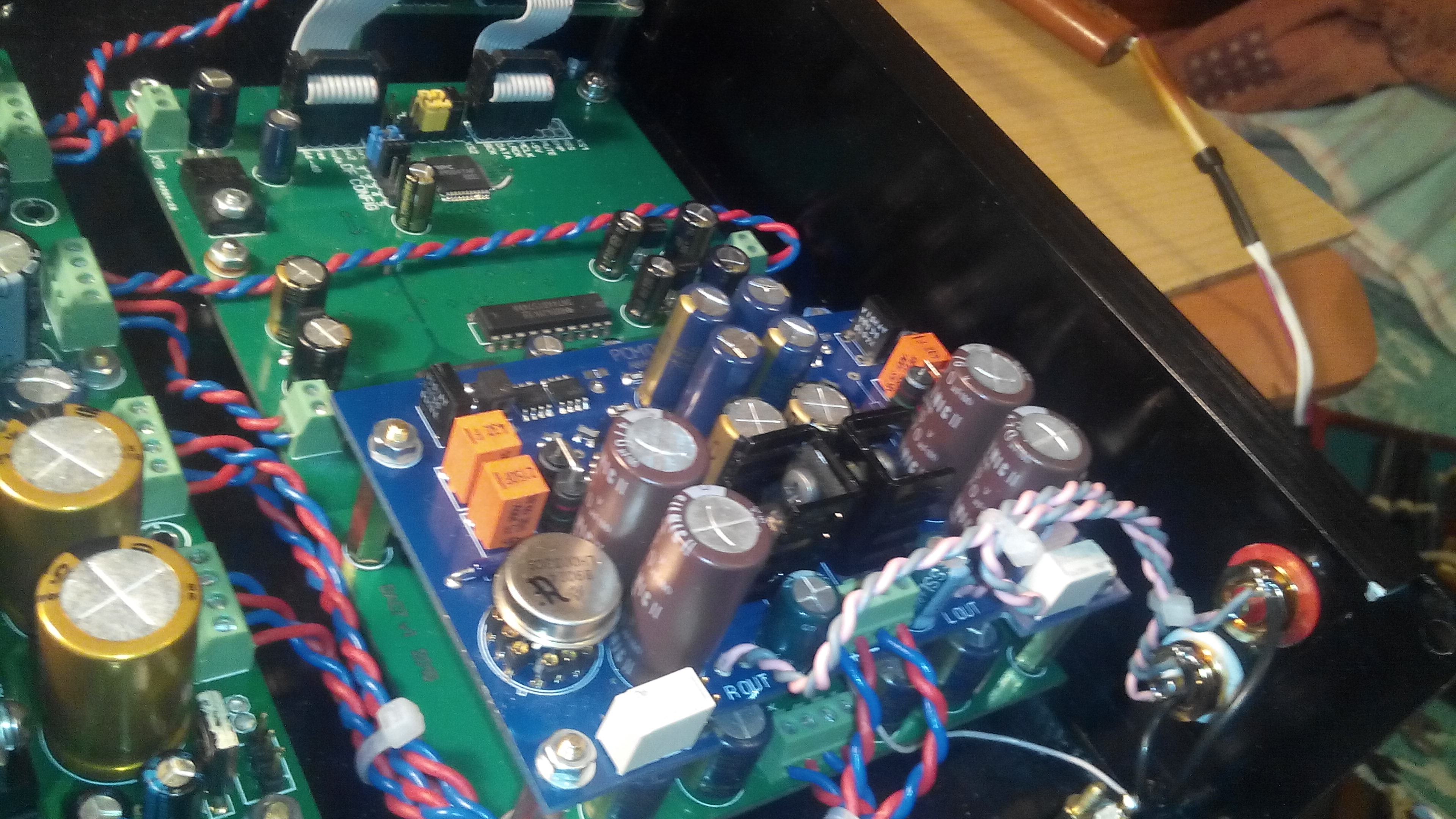

    Цитата Сообщение от Serg138 Посмотреть сообщение
    Фото нутра
    Не в лучшем качестве, извиняюсь.
  7. #266
    Аватар для Serg138
    22.09.2006
    Гомель, Беларусь
    813
    По умолчанию Re: Простой ЦАП на PCM63(PCM58) для I2SoverUSB
    LepekhinV,
    Сергей
  8. #267
    20.02.2007
    г.Рязань
    4,497
    Забыл фото "Гагарин" прицепить. "Для отчета", так сказать.
ID:	304137   Нажмите на изображение для увеличения.
