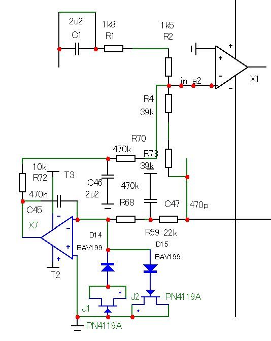

    Цитата Сообщение от Сергей Кор Посмотреть сообщение
    ..также с выбором реакции самого интегратора (неапериодической,апериодической).
    примерно вот так:
    Вложение 275309
    Но как???
    Инвертирующий интегратор подключается к инвертирующему-же входу УНЧ .
    Называется это - ПОС
    Впрочем, вынужден согласится, если зачем-то нужна именно "неапериодическая реакция", то направление выбрано многообещающее.

  15. #274
    13,193
    По умолчанию Re: Непростой усилитель мощности ADamp
    Но как???
    https://forum.vegalab.ru/attachment....hmentid=275309
    Это сложный композит Усовершенствованный
    На базе "сложного композита".
    http://www.audio-perfection.com/foru...ad.php?tid=280

    Но как???
    Я обязательно поругаю того кто этому меня научил.Они еще учили что реакция в этом случае апериодическая.
    Не стоит, это контрпродуктивно, лучше похвалите.
    В чем-то "он/они" безусловно прав/ы:
    Они еще учили что реакция в этом случае апериодическая .
    Это бесспорно. А какая еще может быть реакция у ОУ, зависшего в глубоком насыщении? Именно, что нулевая реакция, и "апериодична" она просто по определению.
    ПОС "триггерит" интегратор, выход УНЧ выставляется на +/-2.5 вольта, и все счастливы.
    Ну кроме АС, но это такая мелочь на фоне "апериодичности"
    Особенно, если учесть, что получить неапериодическую реакцию стандартного интегратора - это надо очень постараться.
    П.С. просто постарайтесь посмотреть на это сторонним взглядом - элементарный же просчет, бывает.
    П.П.С. Задумался, а мы одно и том-же подразумеваем под "реакцией интегратора"?
    "Неапериодичная реакция" - это когда на вход УНЧ пришла ступенька бесконечной ширины, УНЧ выставляет ее на выходе, а интегратор начинает плавно сводить ее нулевому потенциалу. Но "промахивается", пролетает/проползает мимо ноля, разворачивается и когда-то такими неторопливыми покачиваниями все-таки добирается до нулевого потенциала. Так?
    И такое реально наблюдалось в реальном железном УНЧ?
    А можно схему попросить?
    Да и с интегратором вообщето проблема решена.
    Максим, надеюсь, у тебя не так?
    https://forum.vegalab.ru/attachment....9&d=1475205870
    Но это никакого отношения к данной теме не имеет
    Если бы Сергей Кор не влез со своей (или нет?) схемой интегратора, то да.

    Иначе.АФЧХ в области частот ниже 100герц с интегратором кто контролирует?
    Да сколько уж просчетов было(куда без них).Все правильно, во всяком случае наблюдалось как вы сказали, сейчас под рукой нет "железа" -у заказчика.Очень сильно с интегратором не заморачивались(главное было с ним получить "не влияние" на усилитель).Теперь заставили задуматься(буду проверять еще раз именно как интегратор работает).В любом случае спасибо, лишний раз подумать не помешает, если что можно воспользоваться обратным инвертирующем включением.Схему усилителя я не могу пока публиковать(к сожалению-обязательства).Апериодическая насколько помню еще когда на входе интегратора стоит фильтр до 10-15кГц, если фильтр намного ниже неапериодическая.
