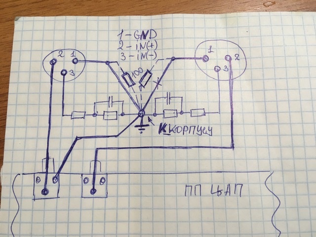

    И обзавелся УМ с балансным входом на xlr. Теперь буду прикручивать псевдобаланс на выход atdac10. Тут дело такое, просто захотелось xlr на выход поставить. Добавил резисторов 22+22 Ом на (-in), припаял как на фотке. Все соединения на болту, расположенным на задней панели возле выходных разьемов, распиновка стандартная. Итого к плате ЦАП пойдут три провода, ЛК, ПК и земля (ее соединю возле старых rca).
    Правильно собираю?
    По нормальному - еще по конденсатору параллельно вторым резисторам (что на землю), такие-же как в цапе сотоят (330пф)
    С электролитами - фиг его знает, с полимерами обычно нормально, попробуй возвращать взад, только не все сразу - может и найдешь кто виноват.
    Ага, провода и на выход мощника бы подошли, не то что цапы

    Alex, сечение 0,5 кв мм сигнальный и 1 кв земляной )))
    Ты подскажи, правильно ли я проводы развел. Что с кем, и в какой последовательности)
    Да и надо мекку с корпусом правильно соединить, чтобы ток туда сюда по контурам не бегал
    Вроде правильно.
    Только 1-ю ногу XLR сажать на землю не обязательно, а если сажать, то через ом 100-500.
    Если вместо перемычки между пин 1 и корпусом ДАК впаять резистор в сотни Ом, то экранная оплетка межблочного кабеля перестанет напрямую соединять корпуса источника и приемника. Это решение из про?
    Накидал эскиз соединений, надеюсь верно
    Пин1 - это НЕ оплетка кабеля! Для нее в XLR есть отдельный контакт.
    Да.

    Кабель у меня витая пара в экране, а не три проводника по классике жанра.
    Со звуком разобрался, сменил С2 на панас фс и запело!
