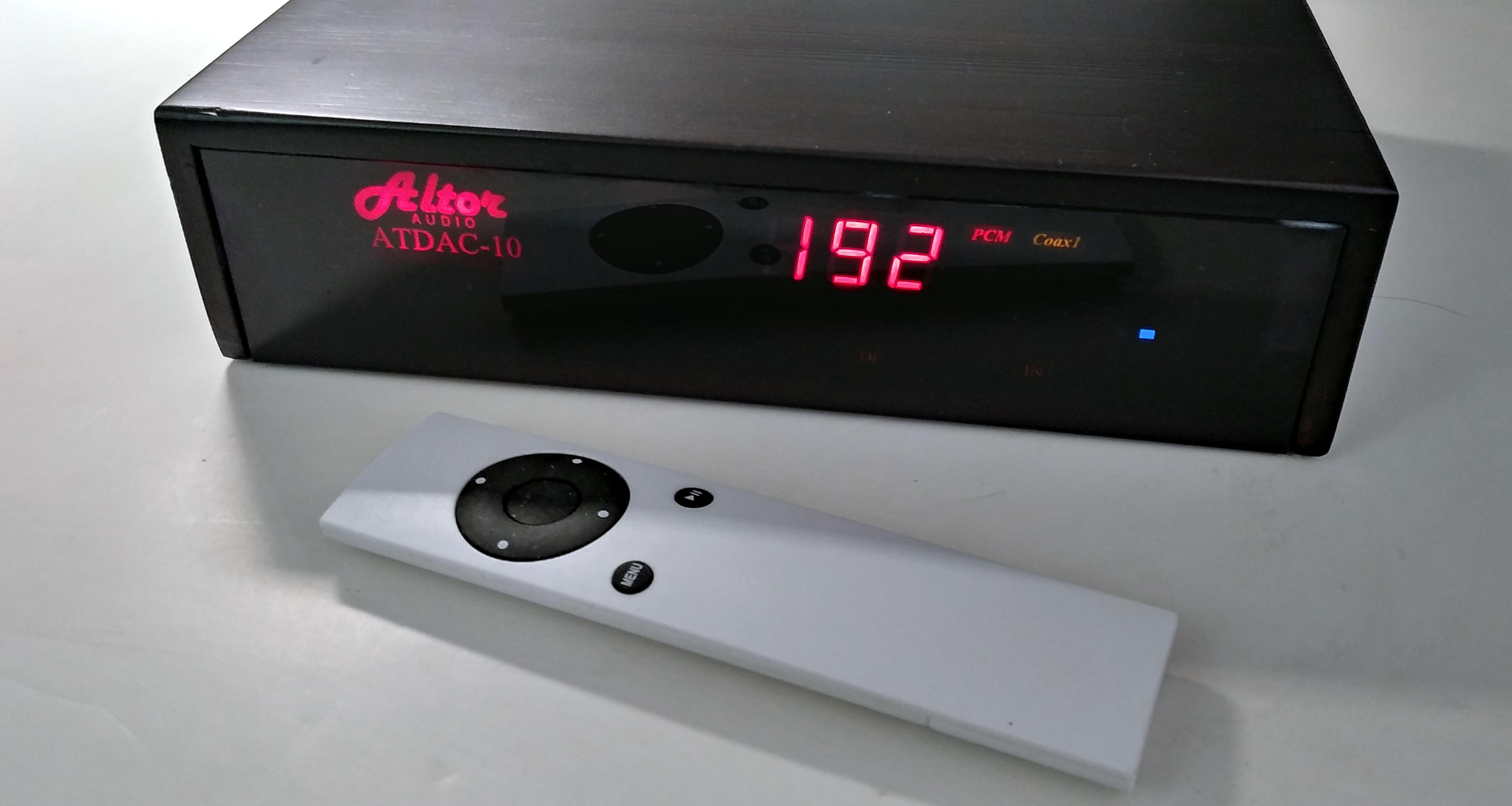

    ЦАП в сборе:
    ЦАП во временном корпусе:
ID:	311308 Нажмите на изображение для увеличения.

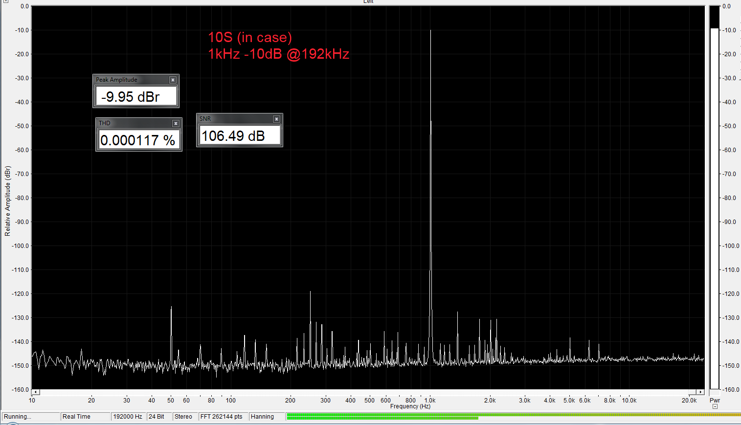

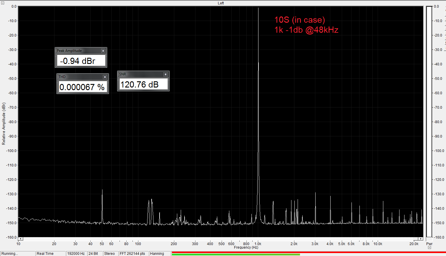

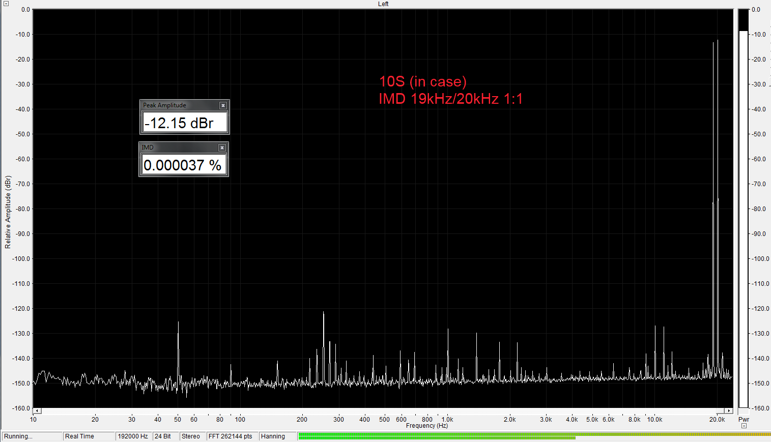

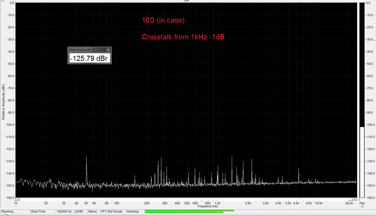

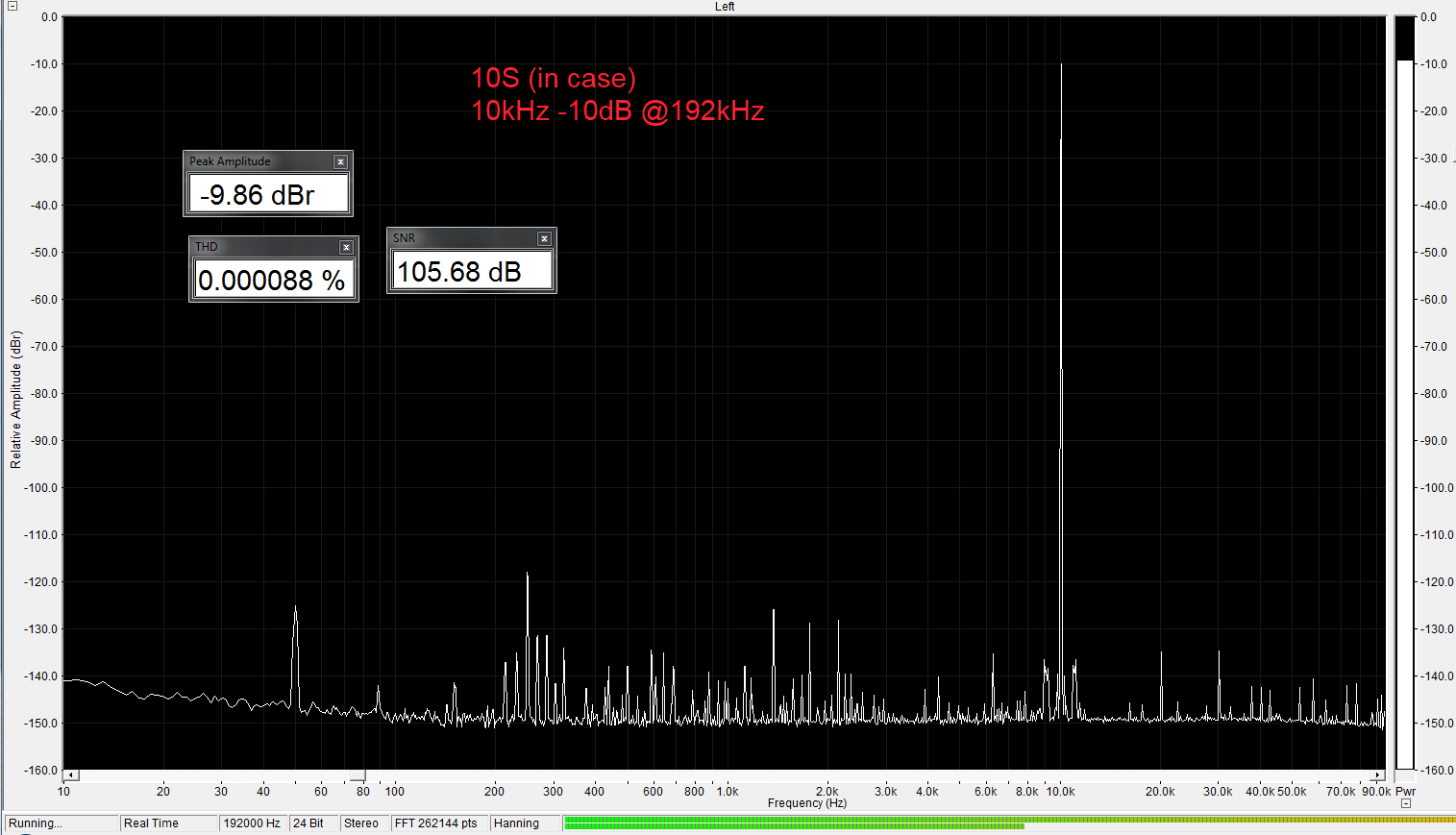

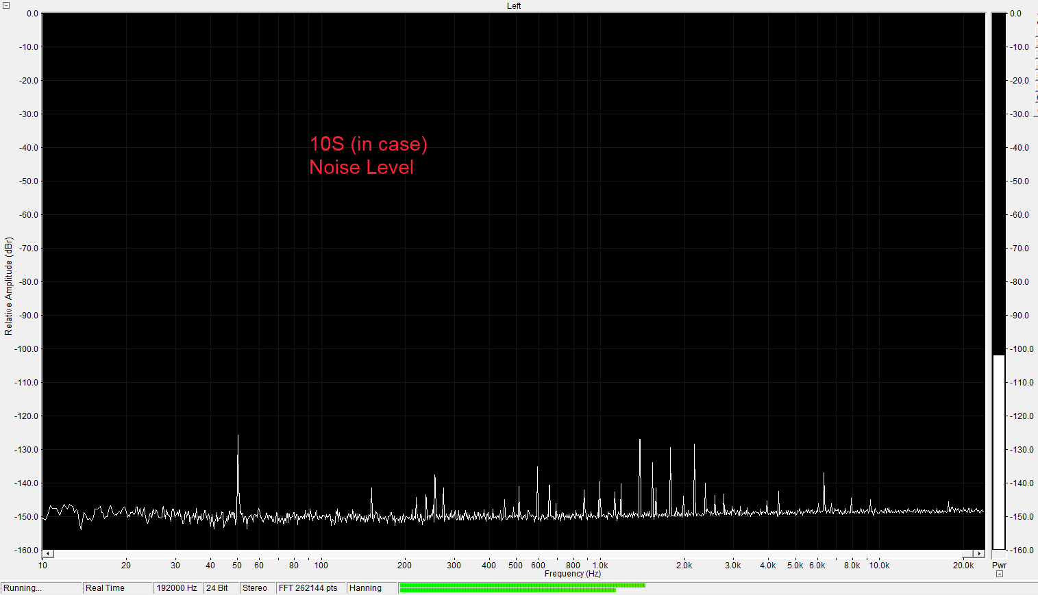

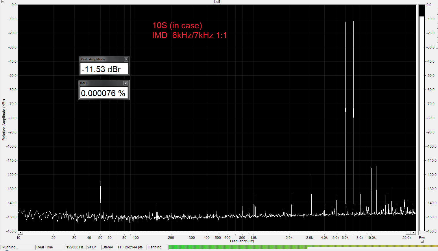

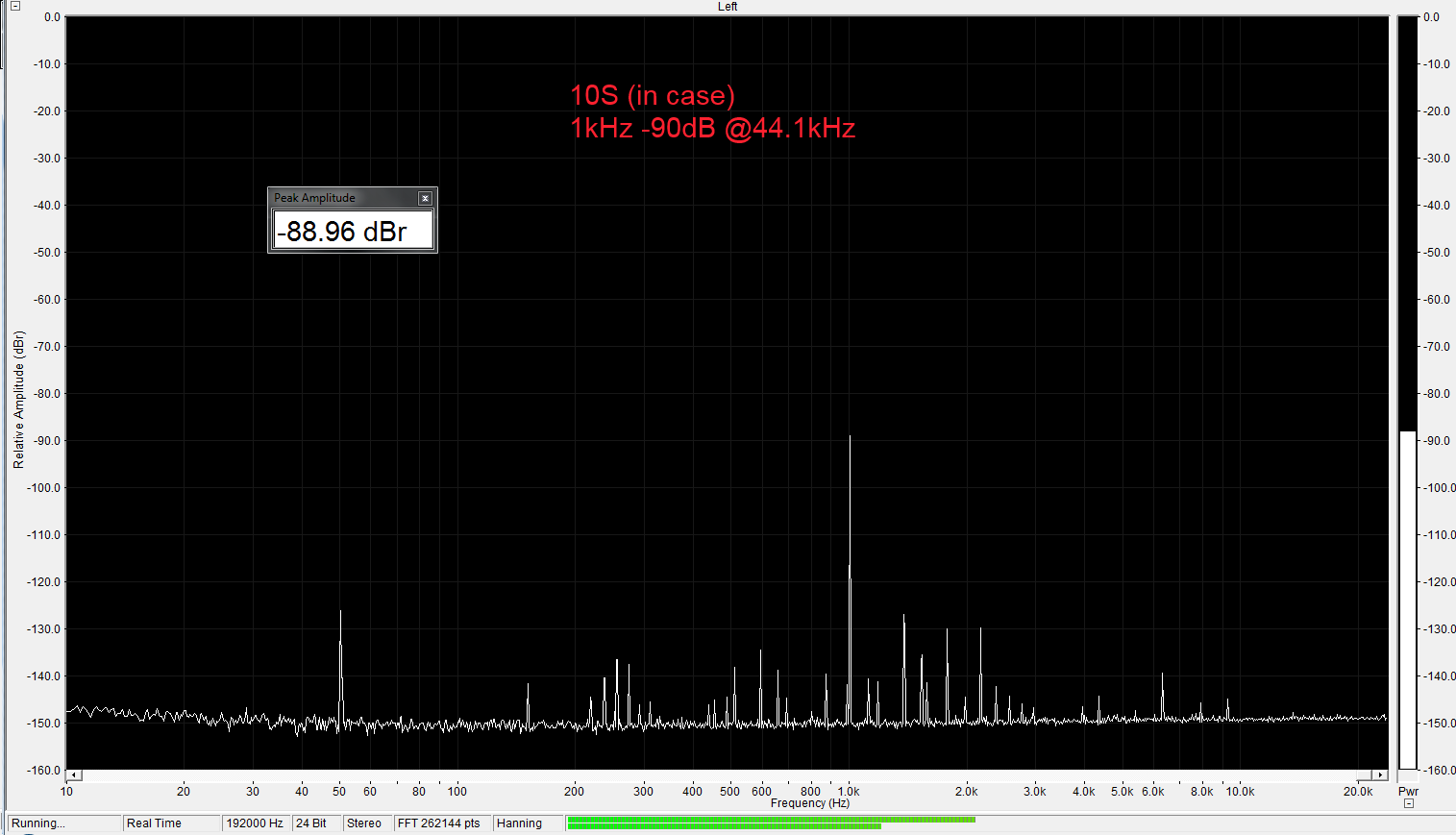

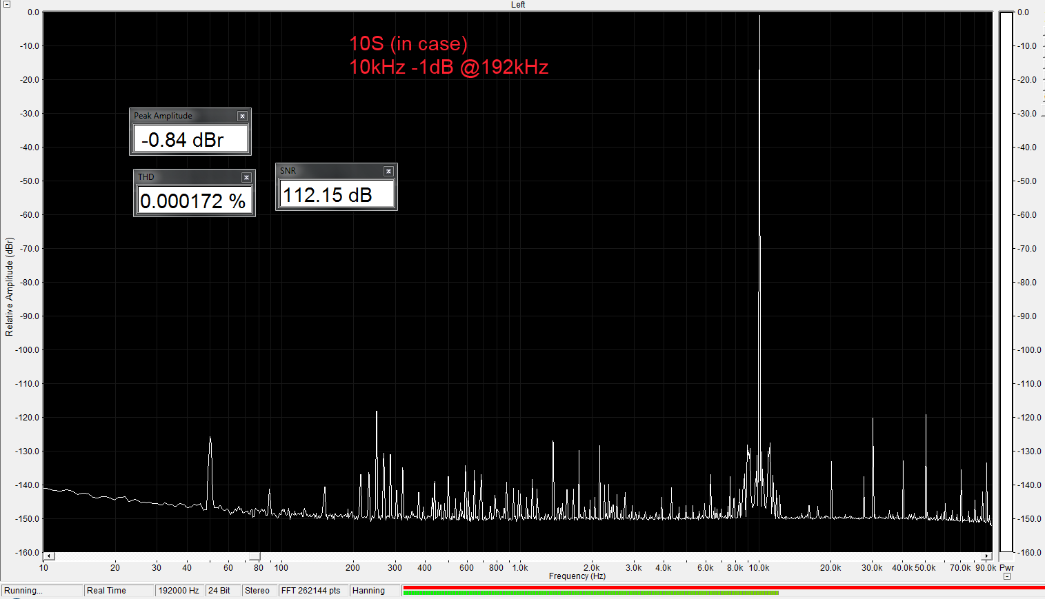

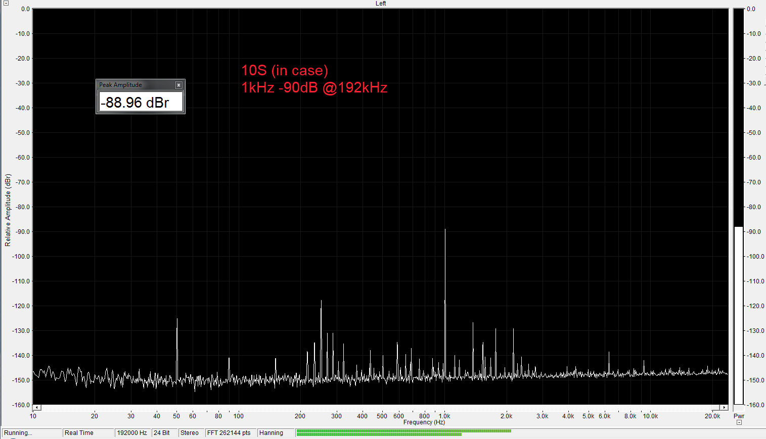

    Измерения ATDAC-10S (4490) c SPDIF входа.
ID:	314703 Нажмите на изображение для увеличения.
ID:	314704 Нажмите на изображение для увеличения.
ID:	314711 Нажмите на изображение для увеличения.
ID:	314707 Нажмите на изображение для увеличения.
ID:	314708 Нажмите на изображение для увеличения.
ID:	314712 Нажмите на изображение для увеличения.
ID:	314717 Нажмите на изображение для увеличения.
ID:	314718 Нажмите на изображение для увеличения.
ID:	314719 Нажмите на изображение для увеличения.

    Не пугайтесь сильной "бахромы" снизу, сначала посмотрите "где она" , ну и на цифры.

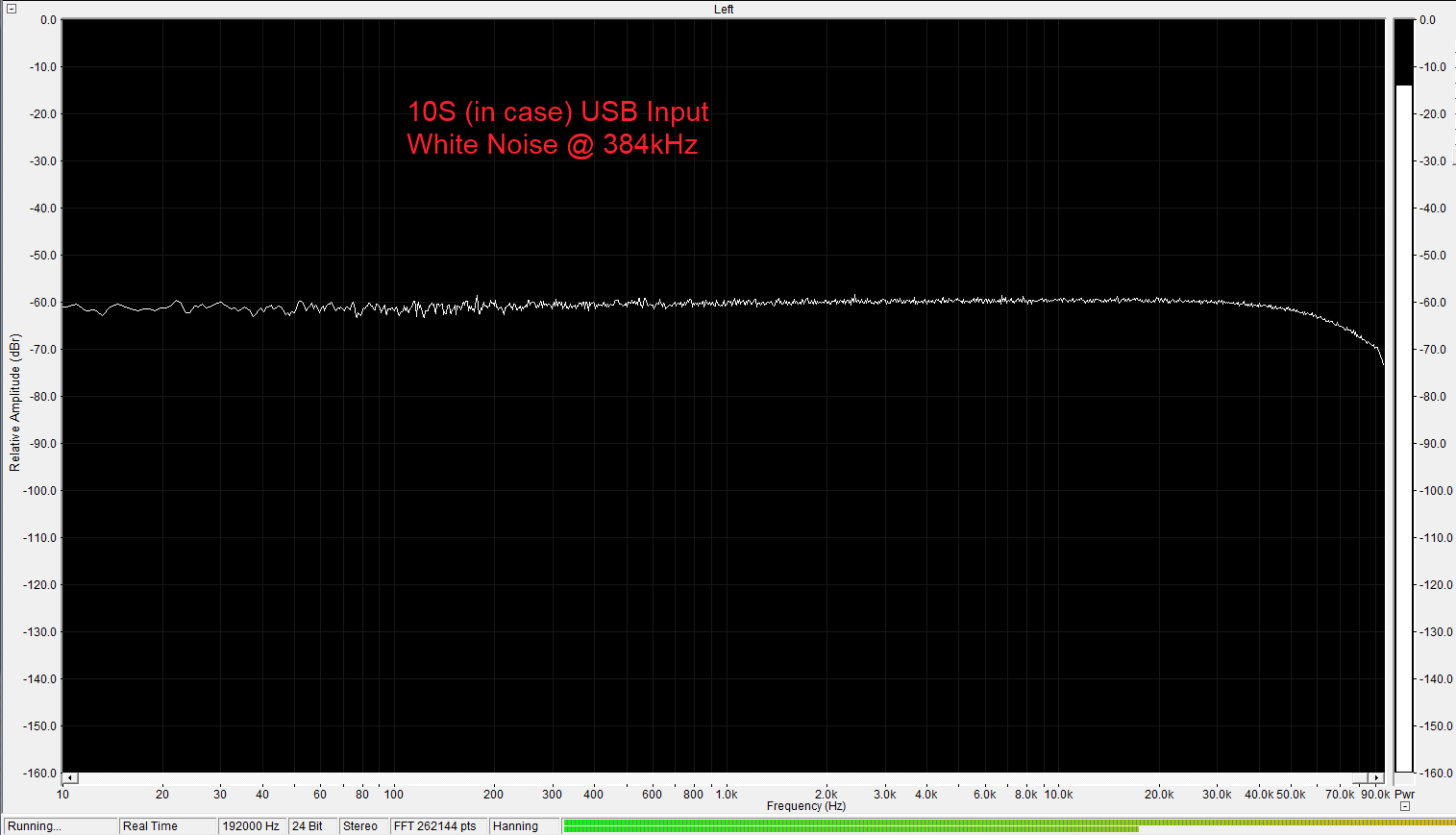

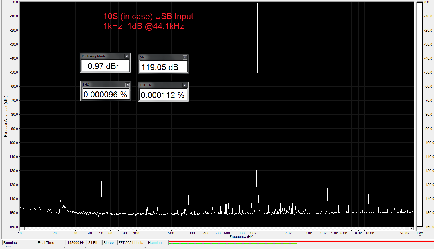

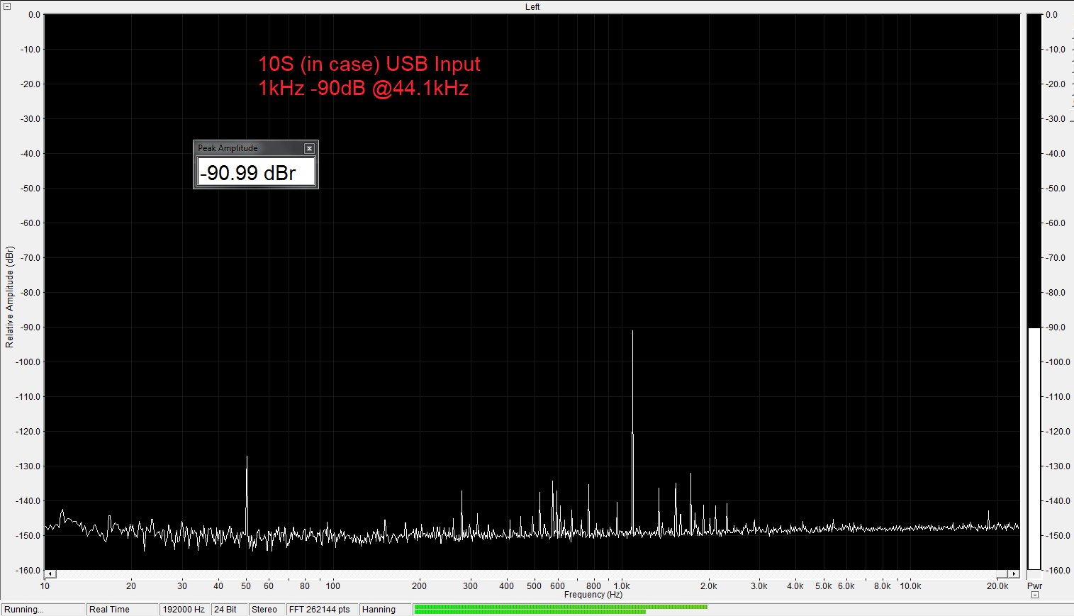

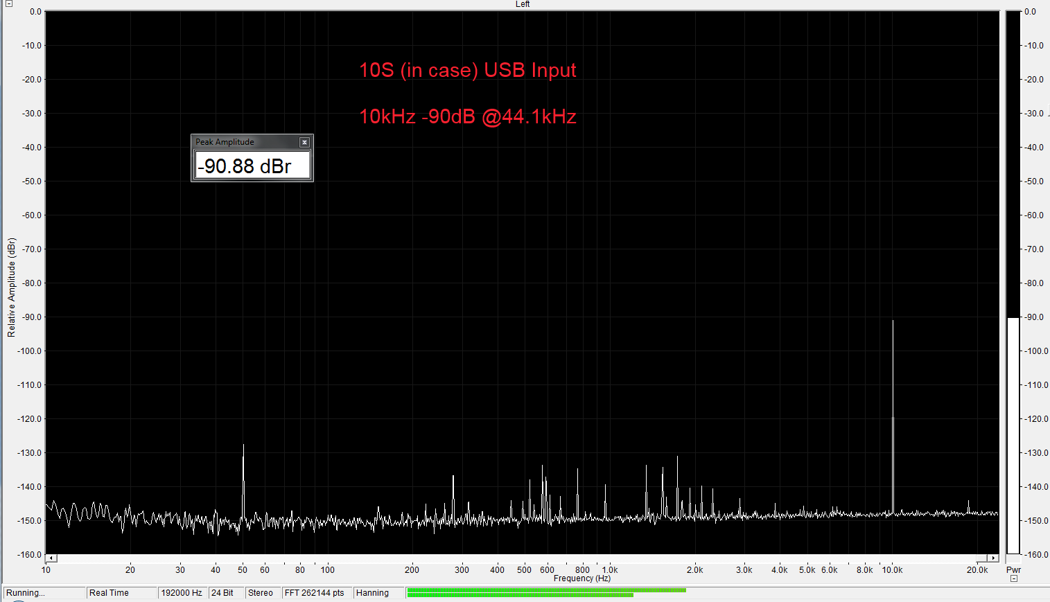

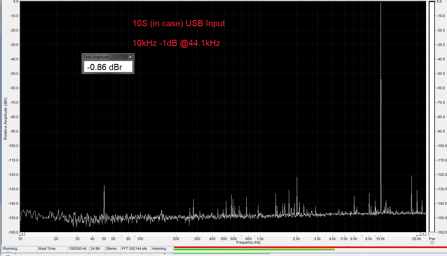

    Измерения ATDAC-10S (4490) USB вход
ID:	314723 Нажмите на изображение для увеличения.
ID:	314722 Нажмите на изображение для увеличения.
ID:	314721 Нажмите на изображение для увеличения.
ID:	314724 Нажмите на изображение для увеличения.
ID:	314725 Нажмите на изображение для увеличения.
