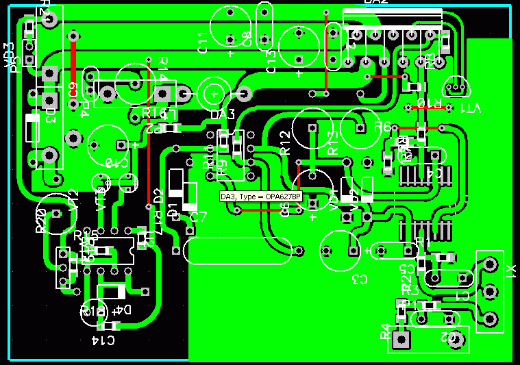

    В интеграторе, як я понимаю, конечно AD627BP ...
    А что за шестнадцатилапое чудовище в буфере? Наверное при семплировании не доглядел .
  17. #276
    Happy little boozer Аватар для Viking
    11.10.2004
    Украина, г.Хмельницкий
    1,079
    По умолчанию Re: Лучшая печатка для LM3886T
    Не АД, а ОРА627. Но в реалии ОРА27 будут. А может и 627... Попробуем.
    АД825...
    Других не было...
    И вообще это не для меня усилитель, а для товарища.
  18. #277
    27.12.2004
    большую часть перемычек можно убрать, использовав не SMD резисторы
    а SO16 следует использовать только если тепловыделение высокое
    + лучше мелкосхемки либо все SO либо все DIP

    Ну вот немного переделал платку...

    Инженер Аватар для Lynx
    28.09.2004
    4,599
    Не только. Также в условиях сильных внешних механических воздействий и при высокой температуре окружающей среды.
    11.10.2004
    1,079
    Цитата Сообщение от Lynx
    Игорь, чего тебя на SMDшки в УМе потянуло?
    Да фиг его знает! Это вообще не моя идея их использовать...
    Завтра начну заново без СМД...
