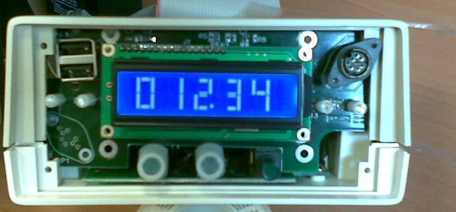

    Мне это тоже не очень понятно, я себе наоброт, весбьма простые выбираю. Сейчсас у меня уже 6-й год Сименс С65 (взамен разбившегося S35i), и последние 1.5 года, параллельно с ним Нокия 6120, из всех "прибамбасов" которой я использую в основном хендсфри на блютусе в машине.
    Кстати, по поводу больших цифр на дисплее и их видимости с расстояния - если дисплей 20х2 или 20х4, кто мешает в матрице из 3х2 знакомест организовать (используя UDG) 7-сегментое знакоместо? Получаются цифры двойной высоты (сорри за качество, снимал телефоном):
    На фотках в качестве примера - LCD 16x2
    Последний раз редактировалось Alex; 24.06.2010 в 16:57.

    Ну если публика не хочет обсудждать вопросы индикации и управления, то давайте обсудим вопросы удобства перелива интформации.
    Пока преддполагается отключение накопителя от устройства, перенос его к компу, там перекачка и затем возврат накопителя в устройство.
    Для флешки - годится, для внешнего винта - тоже. Но если конструктивно делать это устройство в виде корпуса, где и винт внутри - то уже не очень.
    Поскольку Энергетик никакую связь с компом делать не хочет, ни Ethernet, ни Wi-Fi, ни даже подключение по USB к копу как mass storage device, то надо делать как-то по другому. Напрмиер винт внутри в чем-то типа Mobile Rack, или хотя бы коммутатор его USB шины с разьема "устройства" на внешний разьем в который можно подключить например ноут.
    Или если есть возможность сделать второй USB-Host, то в него можно подключать второй (переносной) винт или флешку, и перекачивать на первый, стоящий внутри.
    Идея с коммутатором - конструкцию платы Энергетика оно не затрагивает, только окончательную конструкцию всего устройства в коробке:
    один винт ставим внутри, на морде ставим 2 USB коннектора - Type-А и Type-B.
    И делаем следующую комутацию:
    Режим 1: Type-A-отключен, плата-внутренний винт.
    Устройство воспроизводит файлы с внутрненнего винта.
    Режим 2: Type-A-плата, Type-B-внутренний винт
    Устройство воспроизводит с вотнутого в Type-A внешнего накопиталя (винта или флешки).
    При этом можно в Type-B подключиь например ноутбук, и с него переливать файлы на внутренний винт.
