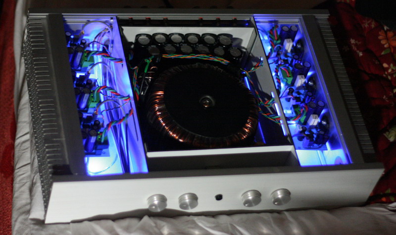

    Закончил усик.
    Схема Мауро Rev_C
    Печатки мои.
    Вот что получилось:

    вах! вот єто корпус. хотю такой-же
    А ручки то вот они
    В общем это было 8 радиаторов для проца(4-5$ штуцка)
    Передняя и задняя панелька - профиль алюминиевый.
    А дальше голова, напильник, фрезер.
    Потрахался будь-будь.

    Цитата Сообщение от AndyS Посмотреть сообщение
    Вот что получилось:
    Если в проводах от БП к услилителю не сплетать землю к + и -, пустить землю отдельно, а свитыми оставить только + и -, будет лучше. Трансик, как мне кажется, тоже великоват, но это дела вкуса.
  13. #2752
    16.08.2005
    105
    По умолчанию Re: LM3886, как её готовить и как её есть :)
    Дело вкуса на 600 ватт )))).
    Но зато просадок почти нету.
    Планировалось это чудо на 8 каналов, получилось взять только 6 ЛМ, та и ладно.
    Попозжее попробую впихнуть мост на классе Д для саба на 2 Ома вместо одного канала.
    Но это после Nick-овского для активных калош.
    И однознано надо источник хороший.
    Если будете делать, то незабудьте очень Low-ESR конденсаторы штуки 4-6 в параллель в питание LM3886 в плечо, и стабилизатор. Если без стабилизатора, наберите в питание штук 10-15 1000-1500uF какие нибудь Ultra Low ESR электролиты. Электролиты должны быть в непосредственной близости от LM3886.
    Спасибо Nick!
    Вот только что в Кеве тут нормального можна найти с достойным размером ...
    То (LXY 1200мкФx35В) что я поставил в Мауро - 0,024 Ома на 100кГц, около 0,04Ома на 10кГц мдя....низкоимпедансные.... поотрывать руки-бы продавцам.
    Чё, я думаю LXY подойдут, несамый низкий конечно, можно найти раза в два ниже для того же номинала, но думаю пойдёт, особенно если нет альтернативы.

    AndyS, выглядит красиво... работа проделана ого-го! Только почему радиаторы так расположены, ребрами не вертикально?..
    Вертикально не получалось состыковать радиаторы между собой.
    На радиаторах присутсвуют вертикальные прорези, и видимо их хватает.
    При 20-30Вт выхода - еле теплые, больше не надо.
    Может немного сдвину внутрь, и поставлю 2 вентилятора с терморегулятором. http://fanspeed.chat.ru/

    AndyS,
    осторожнее с extra-low Z кондерами.
    Провода (питания) до моста и после кондов -> к 3886 делайте как можно короче. И вполне хватит просто Low-ESR

    AndyS,
    Сейчас провода 2,5мм2 длинной не более 20 см.
    Планирую своять моноблок с ИБП на одной плате.
