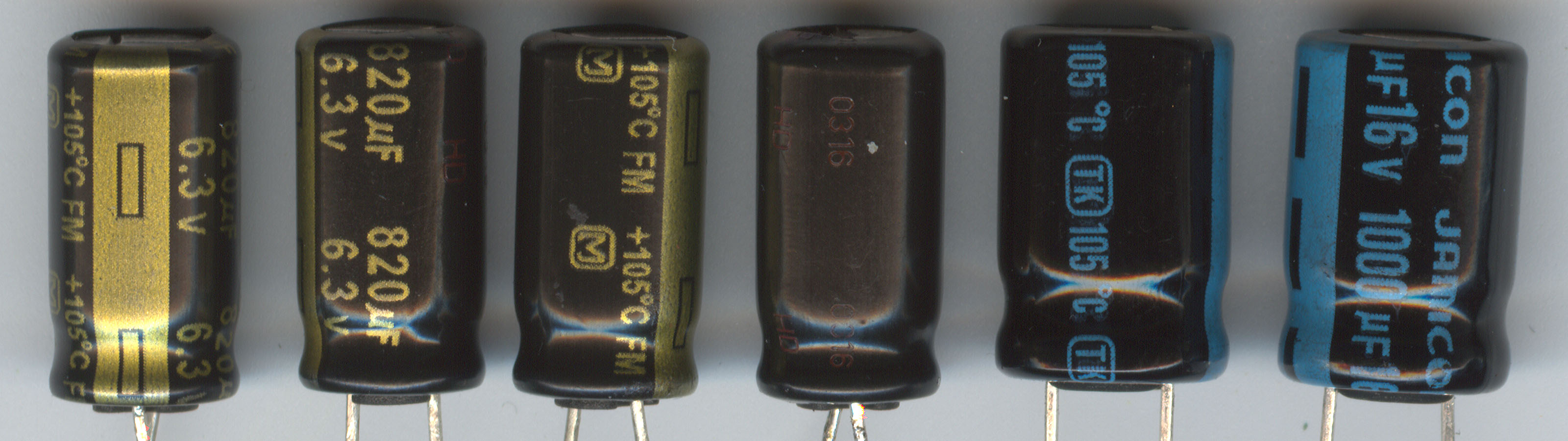

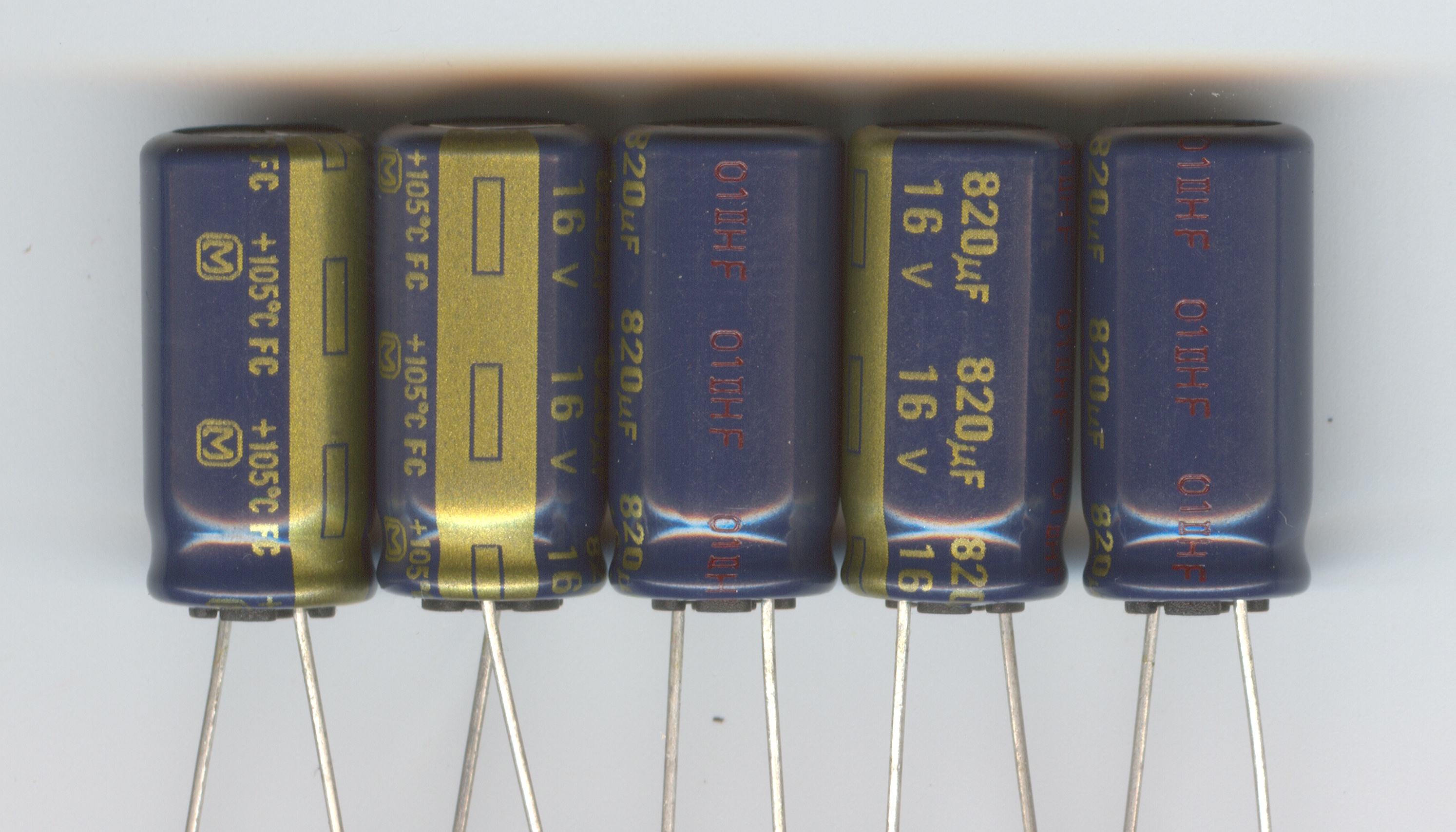

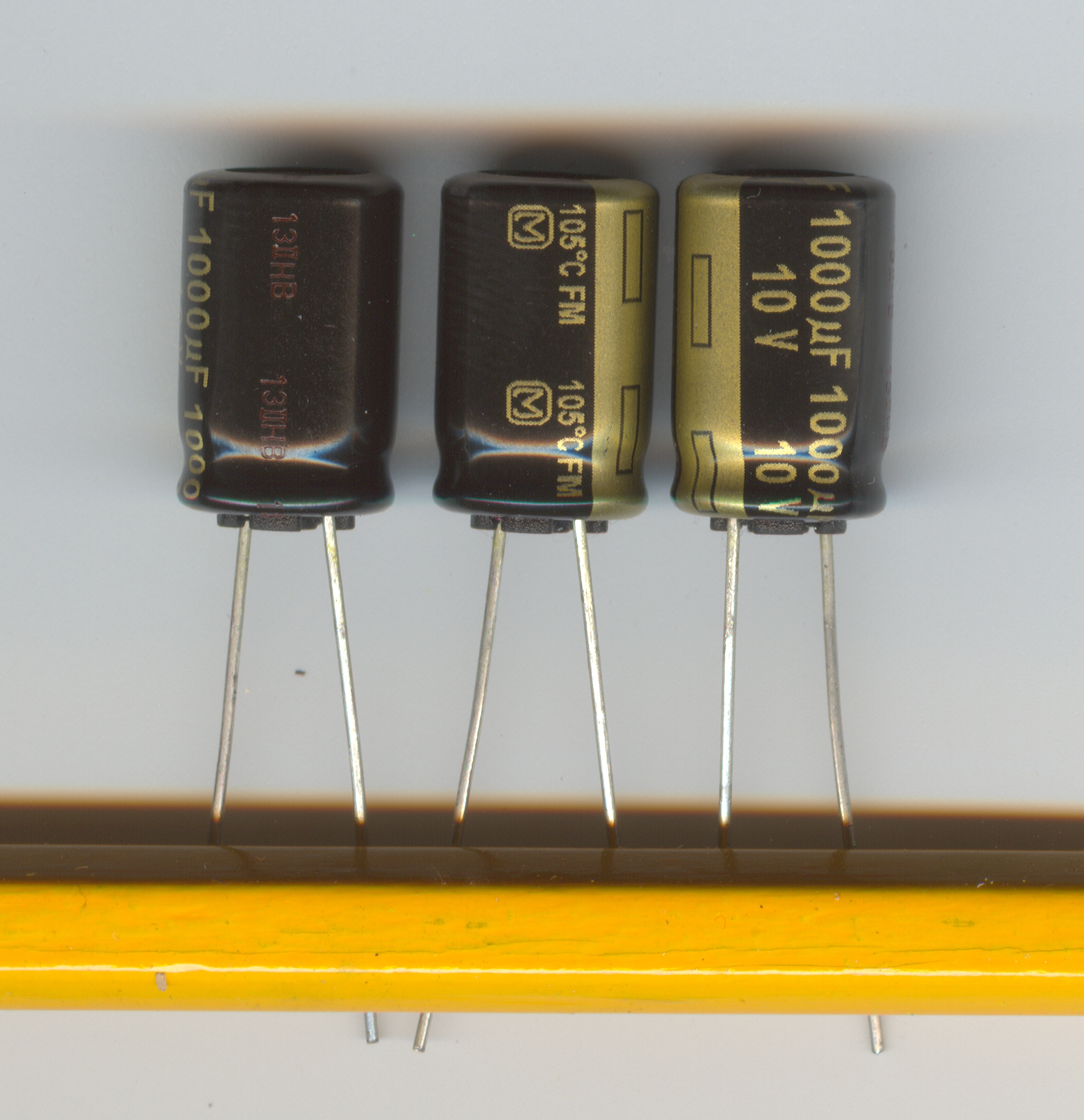

    Panasonic FC
    Красная маркировка на втором фото - рельефная, похожа на маркировку настоящих Panasonic FM, пришедших с Farnell.
    смотри принт самих золотых букв, скан 1200 дпай уже хорошо видно - у панаса он с очень острыми пиками, почти как шипики - а жамикон итп ширпотреб-печать, имеют круглые или восьмигранные контуры на краях букв
    крупных Panasonic, нет своих сканов иглоподобного офсета - https://www.vegalab.ru/forum/showthr...=1#post1428637
    печать Jamicon там https://forum.vegalab.ru/showthread....=1#post1763962
    хотя сейчас мелкие Panasonic уже не иглами, а полукружками контур - но он всеравно отличается от жамиконов и прочих - Panasonic FM + Panasonic FC + Jamicon TK :

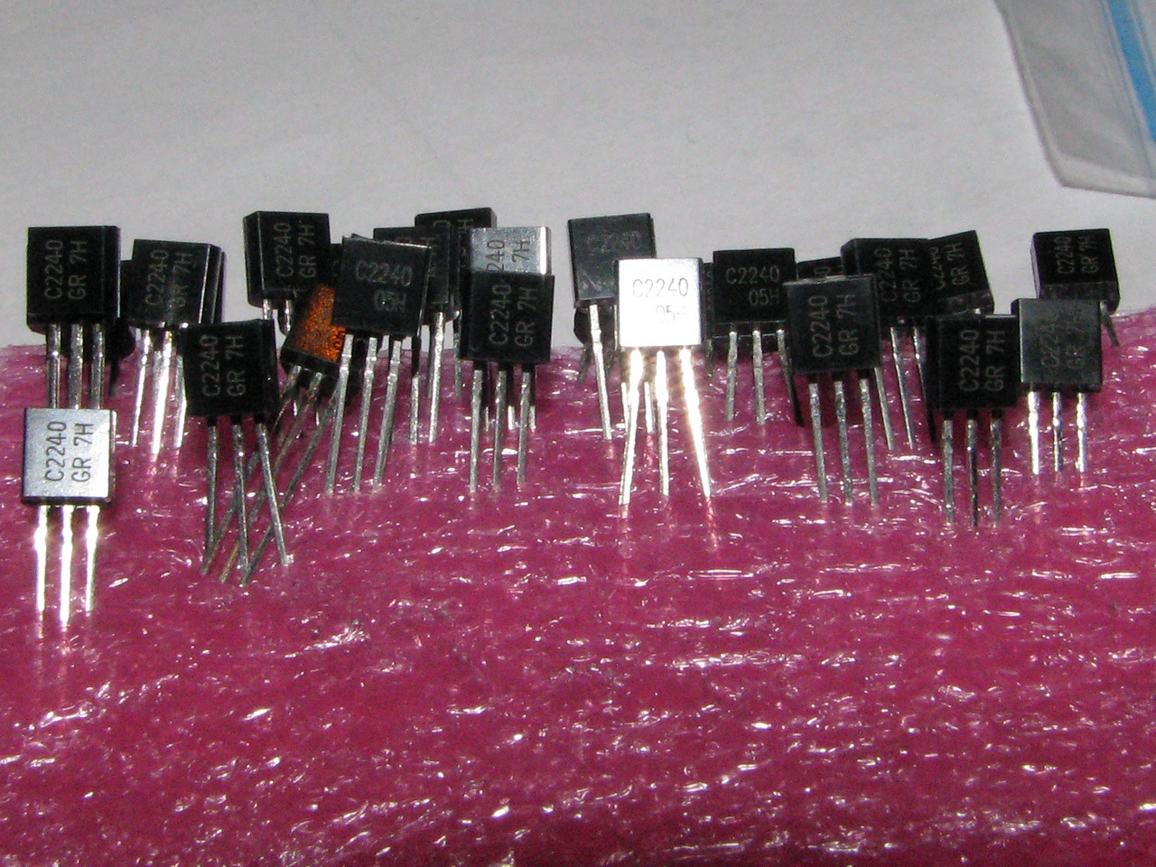

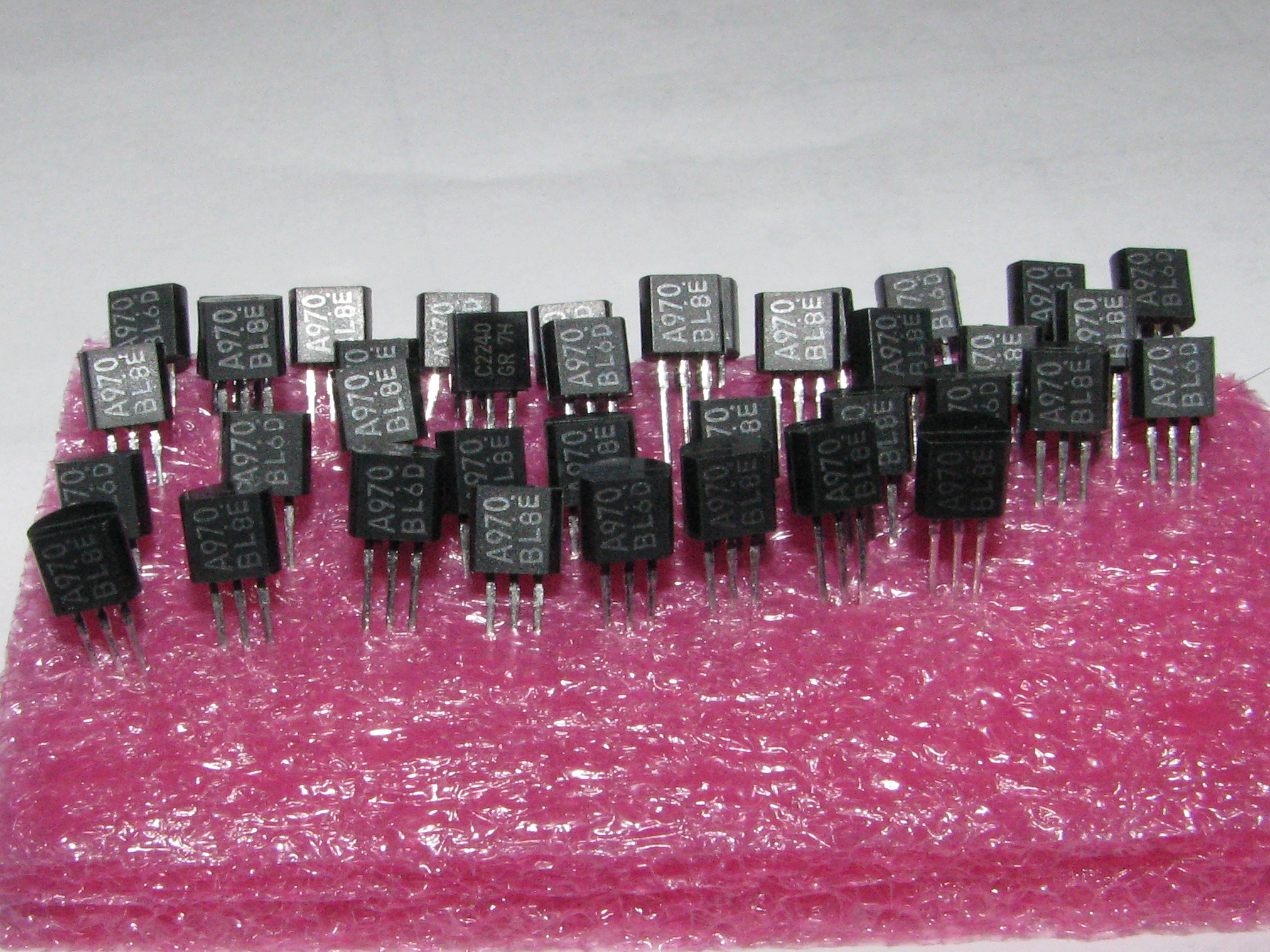

    Вот такие товарищи - как вам? Бета в даташит укладывается. Один вскрыл - внутри такой же, как и в корпусе с маркировкой краской.
    Вроде бы как из крайних выпусков тошибовских.
    Брал лет пять-шесть назад вместе с этими, одним лотом, у японца.

    На вид нормальные.
    У меня такие из московских контор были.
    970-ые похоже на приборы из старых партий, а вот 2240 я бы приписал к фуфлу (имхо).

    Вобщем выяснил я.
    2SC2240 в таких корпусах и с такой маркировкой выпускались magnatec semiconductor. RS их продает
    http://uk.rs-online.com/web/p/bipola...stors/1979828/

    Интересно как они в Японии оказались?
  16. #2715
    29.01.2007
    2,811
    По умолчанию Re: Фуфло?
    Этого я уже не узнаю )) и подозрения всеравно есть
