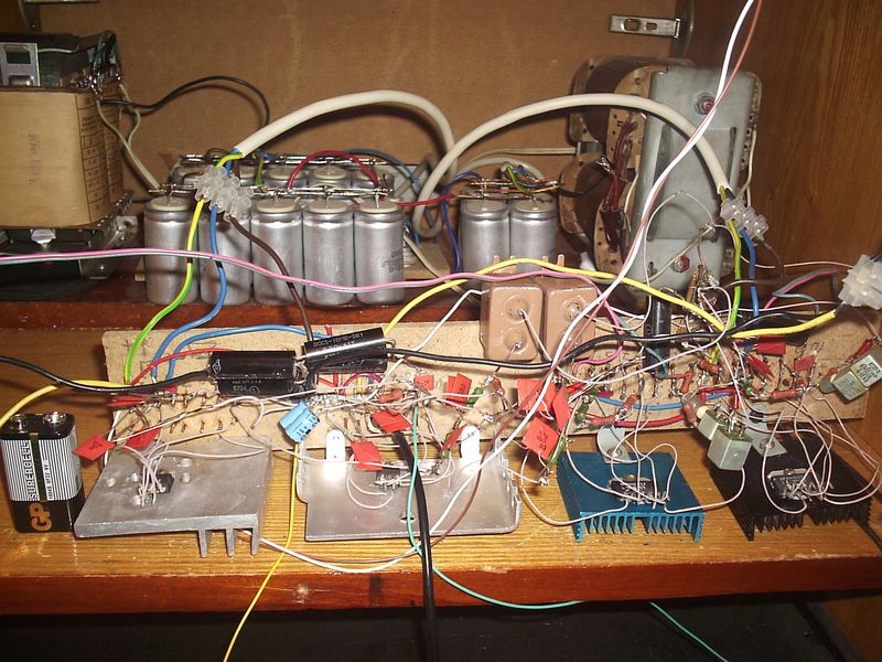

    Вообще есть мысль над сильноточной выходной частью железный
    экран сделать, чтобы на вход не светило.
    Есть другой вариант - УН и УМ на отдельных платах, а цобелей на выходые клеммы, а лучше вообще не ставить. Все это менее технологично, но зато более симпатично с точки зрения электромагнитной обстановки внутри ящика усилителя.

    Если я верно понимаю насчет цобеля - он более нужен при настройке, нежели при работе. Если усил уже отточен и не генерит, цобеля можно и выкинуть. В серийных же аппаратх он всегда будет стоять - там ведь главное надежность, вот и пихают все защиты какие возможно.
    Насчет Р-Л - это катушка, которая не только фильтрует, а и ловит помехи, которые легко могут лезть через цепь ОС в звук в виде интермод. Так что все логично
    Не только.
    Можно. Но если это не активная акустика (т.е. динамик рядом с усем и усь настроен с акустикой) - то не стоит. Мало ли какой кабель и колонки ему на выход сунут...

    Ремонт-NIK, вот такие приблизительно соплишки, м?.. :))
    А как поёт, ка-ак поёт… ;))

    вот такие приблизительно соплишки, м?.. )
    Нет.то дело было давно.к вам этот случай не относится.

    Сопли-то ладно, бывает и хуже.
    А вот обилие "флажков" К10-7В......

    По умолчанию Re: LM3886, как её готовить и как её есть :)
    Для колориту.
    Кстати.за все время шо занимаюсь ремонтом всего несколько раз встречался с отказами "флажков".И всегда в отечественных ТВ.
    Поет видимо от того что опутан проводами....
    А на плату это хозяйство пересадить?

    Ну, не знаю... Я тоже мастер так навинтить проводов... но тока на макете... потом красоты хочется... А главное - мне нравится, чтобы всё на одной плате было, кроме транса.

    Вот ужо замеряю THD в корректных условиях, зачесав Оный Страх под замеры - сравним гармоники-то, ох сравним. :)

    PS: Не чморите так сильно, гады, это вечнорастущий макет у меня, первая конструкция в жизни, красные ёмкости кучами - это и фильтры сигнала, и шунты на питание. Детали все кроме ОУ - случайные, из коробок 10-летней давности, спижженых мне по наследству мною же из былых лабораторий /фраза, а? блеск./, коих уж нет.
    Сказали бы лучше: "Полный чайник - а как спаял!".
