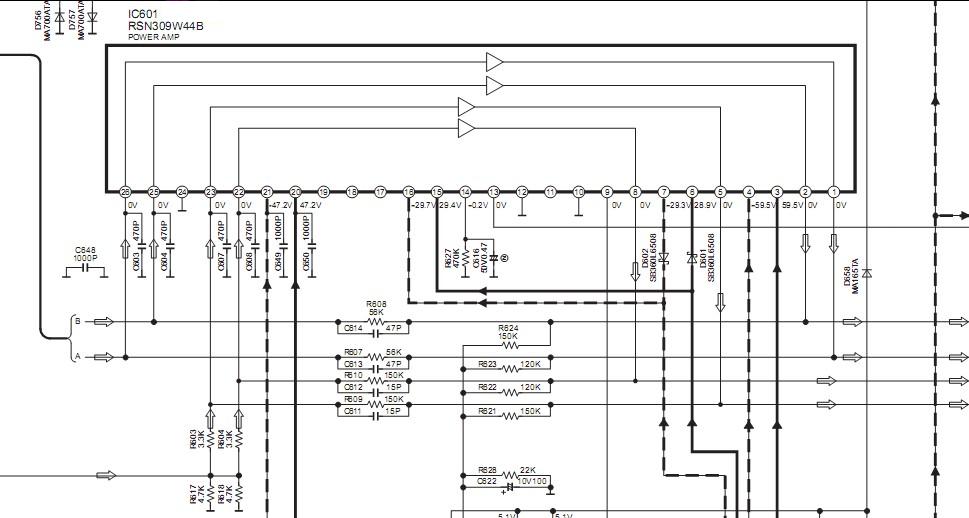

    Разбарахолил муз.центр с активным кроссом. На НЧ стоит некая сборка - RSN 309W44 (на фото). Гугл на вопрос ничего внятного не ответил. Думал скачать схему на сам аппарат,но панели с надписями (вроде Панасоник был) выбросил.

    Думал скачать схему ... вроде Панасоник был
    Что-то такое? - http://www.elektroda.pl/rtvforum/topic912428.html

    Очень похоже, не ожидал 4 канала, видимо мост, так как выхода два. Сегодня сверю схему с оригиналом. Еще бы найти описалово.
    ---------- Добавлено в 10:41 ---------- Предыдущее сообщение в 10:25 ----------
    Наконец не поленился, и скачал книгу "5000 микросхемных усилителей" http://dfiles.ru/files/tz7toxtxp там нашел RSN309W44A - 4Х100 Вт на 6 Ом. Правда только схема, никаких характеристик
    Дам одну характеристику. Лет 5-6 назад тоже для панаса покупал в Японии этот модуль за 80 баксов(+/-, точно не помню). Так что, аккуратнее с ним, если будешь что-то делать.

    Я лет 5 назад слушал на такой, точь такой кусок платы! Это класс h+ там 2 уровня питания! Звучит гадко ФУФУФУ !зато защиты всякие в ней работают как часы кз ,температура,перенапряжение все это есть ! У меня таких микр штук 6 новых, но слушать это чудище дома не советую А какие вам характеристики нужны?? Vjumajlo вам уже скинул схему там даж напряжения подписаны!сопротивление нагрузки 6 ом 100 ватт! говна там не меньше 0,4%

    Как интересно. Сегодня повнимательней рассмотрел схему. Выяснил, что STK470-020 - регулятор напряжения, а я его принял за усилитель. Класс Н очень экономичный и вроде не сильно плохой. Но я ничего и не собирался на этой RSN делать, может подарю кому, хоть буду знать что
