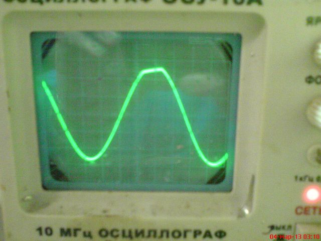

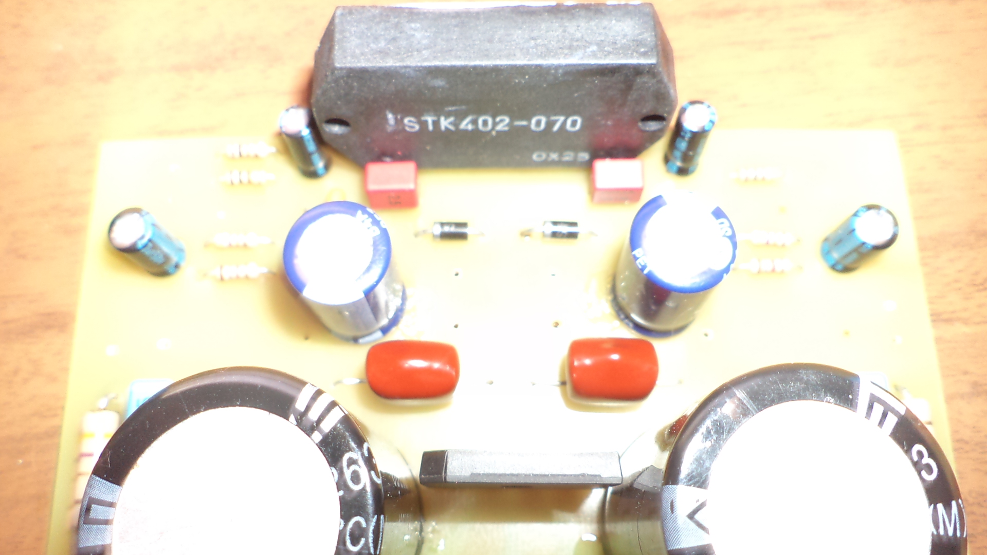

    Проблема с 402-070! Ограничение по нижнему плечу наступает раньше чем по верхнему! Питание на обоих плечах одинаково,,, Есть идеи что это может быть?И такая картинка на обоих каналах,,, схема с дата шита,Единственное что было изменено это емкость между 1,2 и 14,15 по шиту 220пф я поставил 100 пф! Может это причина? Напряжение +/-30 вольт !!Может потому что нагрузка у меня 3,3 ом потому как без резюка синус ровный и ограничение наступает одновременно
ID:	178359   Нажмите на изображение для увеличения.
ID:	178360   Нажмите на изображение для увеличения.

    HD 7970, а ты сам pdf.-ку хорошо смотрел?
    Там же чёрным почти по-русски указаны гарантированные изготовителем характеристики при нагрузке 6 Ом.
    Зачем ужика тиранишь?

    Нагрузка 5,2 ома ситуация не изменилась !!Вместо резисторов 100ом между 4,8 и 9,12 поставил диоды ,но это не причем, Vjumajlo считаете это изза нагрузки? и еще можно оставить 100пик вместо 220 дата шитовских и на чем это отразится?

    Парни, было бы неплохо, если бы вы указывали амплитуду, при которой режется сигнал, и точное напряжение питания(с просадкой) при ограничении - было бы проще рыть собаку.
    То, что на максимуме режется минус, встречается довольно часто; а вот обрезанный плюс вижу только во второй раз(первой лет пять назад была факовая 4048Xl)
    Думай. Думай всегда…

    У меня вообще фигня какая то !!Плюсовая верхушка перед ограничение начинает возбуждаться появляется какой то звон!!причем без нагрузки синус чистый,,ладно вставим детальки все как в даташите и потом гадать будем Вот более детально растянул верхушку

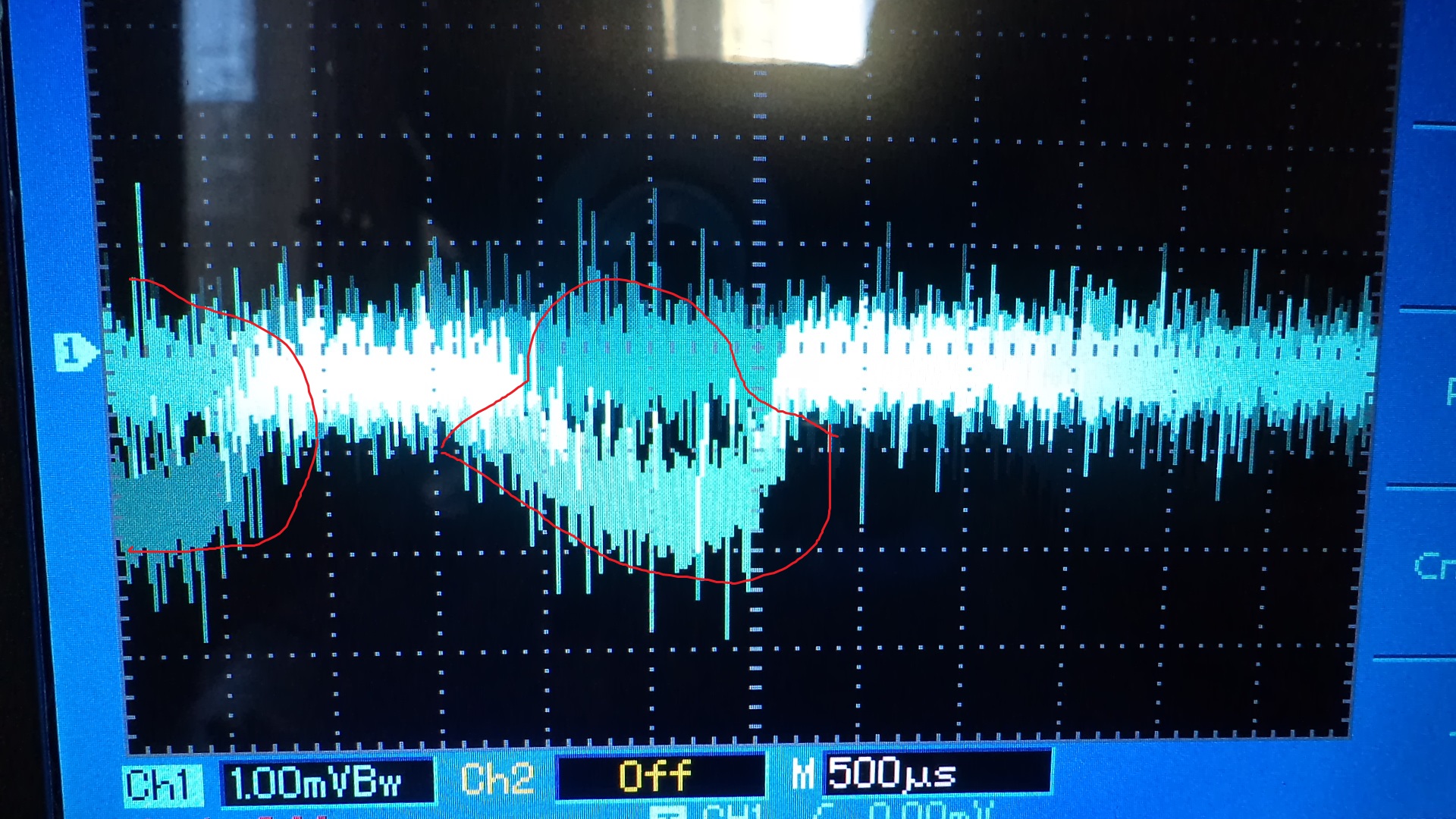

    Все сунул как по даташиту картина этаже !! амплитуда 16в нагрузка 5,2ома !! Куда копать ?

    В обоих каналах синус режет одинаково?
    И замерь-ка без сигнала, с сигналом в предклипе, и с сигналом в клипе напряжение на 4-й ноге(на 12-ой для второго канала). Что там?

    На 4 ноге и на 12 без нагрузки 28,9 вольт, Значит при 16,2 в амплитуды звон в обоих каналах при 17в идет ограничение по низу в обоих каналах !! ткнул осциллограф на выход с землей на входе и увидел там что то не вразумительное и не понятное шум шумом а вот всплески какие то,похоже генерит!Без делителя чуйка 1 мв ,, На 4 и 12 ноге в пред клипе 25,4в !!Блин и печать вроде грамотная
