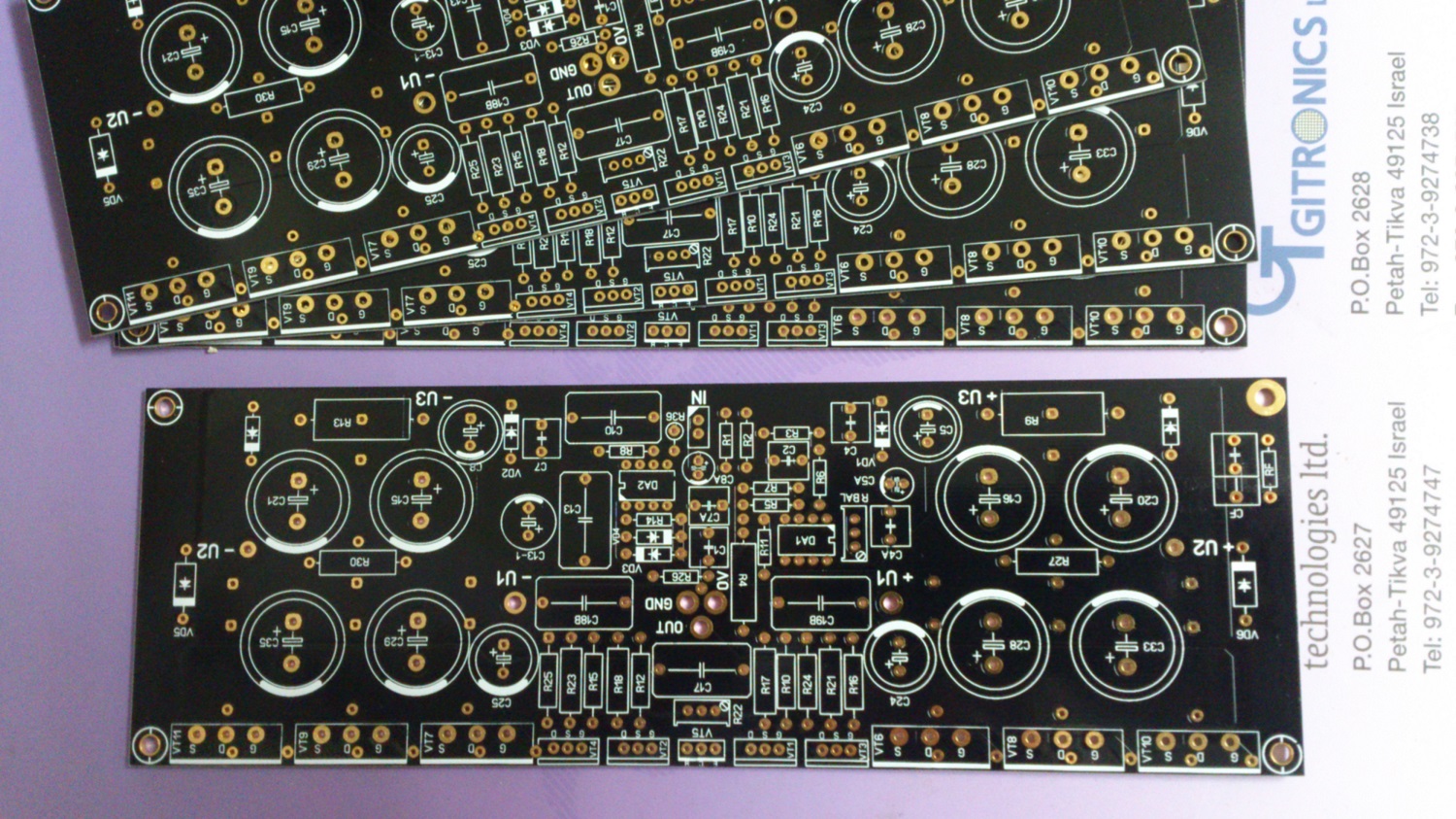

    Детали закупил, ПП приехали...

    Появилась "фирменная" ПП и к ней схема:[img src=http://f2.s.qip.ru/188zyAhQK.jpg]
    Красивая ПП получается...Набил деталями.

    Скоро появятся новые ПП: http://f2.s.qip.ru/188zyAhQK.jpg
    Приехали новые ПП этого усилителя...

    Может, потому-что общее питание для УНа и ВК?
    это здесь не при чем. (коллега опередил)
    посмотрите для начала все элементы цепи ООС, те ли номиналы и целы ли элементы.
    не перепутаны ли транзисторы ....

    Не думаю, что это является причиной.У меня тоже питание общее
    А транзисторы на проводочках?
    Я то сделал специально заводскую ПП для латералов.
    Так всё хорошо работает, только с пикушками

    Цитата Сообщение от full_ignore Посмотреть сообщение
    раз генерит, значит где то либо косяк, либо битый элемент(ы).
    других идей почему на латералах возбуждается пока нет.
    -а без выходных УН работает нормально, не генерит?
    - какая величина емкости С1 в цепи обратной связи
    Ну, что делать, придётся поменять выходные транзисторы, или полевики в УНе левые, и они генерят....

    Ну, что делать
    -все придется тщательно проверить
    занятие нудное...
    по диаграмме Боде возбуду взяться неоткуда

    Вот так я переделал ПП под латералы
    платка симпатичная, спору нет.
    я бы начал с выходных транзисторов.
    иногда при пробое затворной изоляции отличить целый от битого удается не сразу.
    т.е. он звонится как надо , и открывается и закрывается от тестера, но по прошествии
    некоторого времени частично открывается по каналу.

    Может, для проверки поставить на выход одну пару Тошиб?

    лучше(логичнее) одну новую и проверенную пару латералов
    и навесом защитные стабилитроны как в оригинале.
    P.S. если уже выпаяли выходные , то замкните ООС и проверьте работу УНа

    Очень даже причем!
    Если нету поставьте на выход цобель для начала. Латералы без него даже самого маленького звенеть могут ого как.
    латералы такие же транзисторы как и другие.
    и звенеть будут только если очень постараться.

    2sk1530 - 2sk1058 - какие быстрее?
    Почему-то, латералы более склонны к генерации...Цобель не помог, без емкостей генерит...
    Собрано четыре АСР, на разных платах, ни какого намёка на возбуд! На вертикалах, без цобеля.
    Почемуто, латералы более склонны к генерации...
    58 шустрее у них емкость меньше входная 600пФ против 900пФ. Есть такая формула, которая много объясняет
    f-3dB = 1/(2πC*R), где С емкость входная, а R сопротивление в затворе. Собственно и склонность к генерации объясняет при малых сопр в затворе.
    Я Вам настоятельно рекомендую поставить перед подбором сопротивлений в затворах на выход цобель. Да и будьте осторожны у этих латералов разная распиновка.

    Андрей, а на какой плате собраны Ваши усилители? У меня вот такой вариант- немного подкорректированный под свои детали
