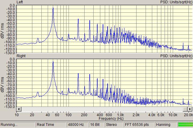

    Так, вроде, если у сетевого напряжения срезаны макушки синуса, то простой фильтрацией их уже не восстановить?
Название:	Искажение формы синуса.JPG
    И введением простых цепей фильтрации можно лишь немного "сгладить" резкие переходы на макушках, что на спектре будет видно как понижение уровня всякого "гармоникового мусора". Вот, например, как на скрине ниже (в левом канале - сетевое напряжение, в правом - после всех фильтров).
Название:	Левый канал-сетевое 220В, правый-после фильтра.JPG

    По умолчанию Re: Ещё раз о сетевом фильтре
    Без понятия...
    Понимаю только, что ближайшие от основной частоты 50 Гц гармоники - это результат искажённого синуса, а не какие-либо наводки.
    Вот и возникает вопрос "а для чего, собственно, нужны фильтры"? Какая цель? Может быть, установка последовательного CLC фильтра или фильтра "от постоянки" не является оптимальным решением?

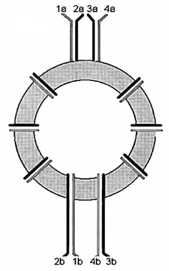

    Если в фильтре использовать два дросселя с различным подключением обмоток- как на картинке, то к чему это приведёт?
    Прежде всего в плане ожиданий от изменений звука задаётся первый вопрос.
Название:	третий дроссель.jpg

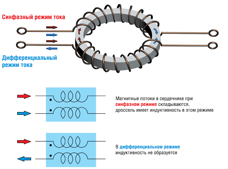

    Какой дроссель изображен на картинке номер два, там где токи стрелочками нарисованы?
    А если нижняя(по картинке) обмотка будет намотана в другом направлении(по правилу буравчика) то в какой дроссель он превратится?
    Или нет разницы, и фсё дело не в направлении намотки а только в фазировке(конец\начало) катушек?
    Если эта разница все-же есть, то куда какие катушки(дроссели) предпочтительнее ставить- одни на усиление, другие- на источники?
    Или всё-же смешать всё в кучу и для тех и для других?
    Есть ещё один способ намотки-двойной провод, как на картинке номер три.
    Чем отличается такой дроссель от двух предыдущих и где его грамотнее установить?
    Ближе к розетке,перед фильтром постоянки или ближе к потребителю, перед первичкой гальваноразвязки?
    Или это ваще не в тему вопрос? И двойной провод просто для увеличения токовой характеристики?
    Большое спасибо всем, кто согласится провести ликбез.

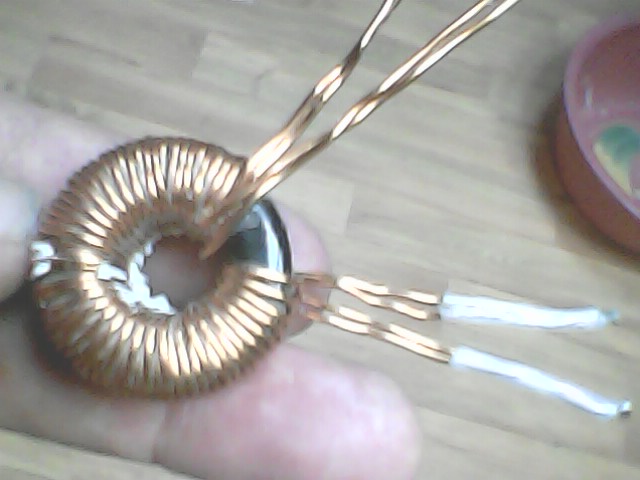

    вот ещё картинка-(фотография на пальцах) при таком способе намотки- какой это дроссель получился?
    И куда его нужно(грамотно) разместить в фильтре?

  10. #2609
    13,071
    Podsh, вот тут просто и ясно объясняется.
    http://www.dsioffe.narod.ru/articles...s2/chokes2.htm
    Ещё интересно посмотреть фильтр от Белки.
    http://www.220.3nx.ru/viewtopic.php?p=99
  11. #2610
    Новичок Аватар для Podsh
    14.03.2016
    Игвин, большое спасибо за фильтр от Белки.
    Очень наглядно и доходчиво изложено, буду конспектировать.
    Первая ссылка(к сожалению) ответов по направлениям(способам намотки) не даёт, особенно в привязке к звуку- испортит\не испортит....зажмёт динамику\не зажмёт
    И хочется всё-же ответов именно на заданные вопросы....
    Прошу прощения, я понимаю,что Вам скучно основы разжёвывать....
    Но обратите внимание- как тщательно разбирается способ намотки силовых трансов. Очень подробно и со всех сторон-зазоры, отжиг, одним проводо\в пять проводов, избыточное кол-во витков и прочее....
    Уверен, что для дросселя способ намотки тоже важен, не только фазировка "конец\начало обмотки"
    Растолкуйте, не томите, а то помру))))
    Последний раз редактировалось Podsh; 03.04.2019 в 19:07.
  12. #2611
    13,071
    А кроме синфазных трансформаторов (СФ) на кольца нечего мотать не следует. Диф.помеху фильтруют индуктивностью в одном из проводников пары.
    Как раз об этом первая ссылка, она краткая, но вся суть в ней имеется.
    Зажмёт или нет - это относится ко всей системе, как она соединена. В большинстве источников синфазный дроссель установлен, при этом они бывают как "зажатые", так и нет. Система в целом - это антенна с приличной площадью. СФ разрывают её по питающим линиям.
    В целом придерживаюсь мнения, что для усилителя фильтр не нужен (исключение - очень, очень плохая сеть).
    А для источников СФ полезен, т.к. синфазные помехи пролезают везде, если им не поставить большое сопротивление в виде СФ.
    Наверное не стоит.
    Способ намотки неважен, если получился синфазный трансформатор, важен результат применения фильтра.
    Я бы вообще не мотал их (и не мотаю) - а взял бы готовые, для источников уж точно. Murata делает, выбор тока/индуктивности широкий.
    Там где двойным проводом намотано - это по намотке похоже на попытку диф-фильтра, дальше разбираться нет желания.
    "Какой это дроссель получился" зависит не от способа намотки, а от как подключить концы обмоток. При любом способе намотки разным подключением концов можно получить и диф., и синфазный вариант.
    ---------- Сообщение добавлено 20:36 ---------- Предыдущее сообщение было 20:24 ----------
    Забыл добавить, что на мелких ферритовых сердешниках получится сделать только т.н. "синфазный дроссель". Ибо т.н. "дифференциальный", который просто обычный дроссель, должен быть рассчитан на подмагничивание максимальным током нагрузки, что обычно требует другого сердешника из другого материала. "Синфазный" током нагрузки не подмагничивается, ну почти.

    дифференциальный- это вот такой, как на картинке снизу?
    Сколько рекомендуется витков, куда рекомендуется вкручивать- в линию и нейтраль? Ближе к потребителю(трансу) или ближе к розетке? Или везде накрутить побольше, на каждый потребитель по паре штук?
    Картинки одинаковые гугл выдаёт- что синфазный,что дифференциальный.... бяда на мою голову....
    ---------- Сообщение добавлено 09:04 ---------- Предыдущее сообщение было 08:57 ----------
    Полно мелких комбинированных синфазно-дифференциальных и просто дифф. на колечке.
    Для переменки, естественно.
    А "мелкий" это какой?
    1 см внешнего диаметра- это ,понятно, мелкий. А 30мм внешний\ ширина10мм\внутренний 20мм- это мелкий?
    Как их различать по цветовой дифференциации штанофф?
    В моей коллекции есть мелкие темно и светло- зеленые
    есть поболее-жёлтые
    есть крупняк с пол\пачки сигарет- чёрные
    ---------- Сообщение добавлено 09:10 ---------- Предыдущее сообщение было 09:04 ----------
    Помогите ,уважаемые, разложить по полочкам.
    Сами знаете- серьёзный вопрос по картинкам в интернете не осилить, нужны прямые подсказки....ну по крайней мере мне по другому никак.
Название:	синфазный дроссель.png
