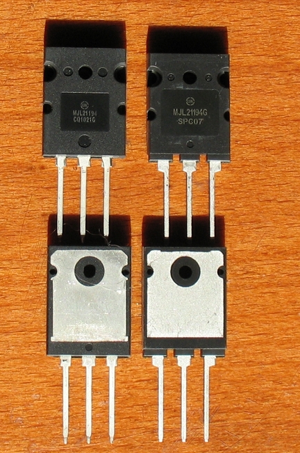

    Вопрос по оригинальности MJL21194:
    Слева пара 100% оригинальных, а вот справа - только что приехали, и как то уж очень заметно отличаются, и шрифтом и немного корпусом.
    По Cкб разницы почти нет. Просто новые копруса?

    Я бы посчитал их оригинальными....

    А шрифт, и кое какие изменения в форме корпуса?
    Кстати, ещё один вопрос попутно - регулярно сталкиваюсь с мелкими тразнисторами разных наименований и фирм, у которых почему то ноги оказываются стальными (ну или по крайней мере магнитными, и на срезе ноги металл белый). Это вообще нормально? Как вообще может такое быть у, например, bc550/560 ? И полевики мелкие тоже встречал такие. Причём по замерам параметров там, вроде как, всё вполне пристойно выглядит...
    Нет.
    Для верности сравните h21э и сопротивление переходов.

    Нет.
    Ясно, значит в мусор. Обидно, некоторые вещи сотнями покупались...
    Спасибо за мысль. Сопротивление переходов в пределах практически одинаковое (в пределах 5%), а усиление чуть позже промерю, но походу и правда не фейк.

    Емкости переходов померьте .Тогда яснее станет и сравните с оригиналами.

    Писал выше, ёмкости близкие. У оригинала например Ckb прибор показывает 900 пик, у подозрительного транзистора - 1000 пик, вроде как не криминальный разброс, но он есть.

    было бы плохо.если емкость маленькой была.тады сразу сомнения в кристалле.Осталось вам снять Вст в трех точках хотя бы.Тогда и говорить можно будет.Прибор то для измерения Вст есть?

    Прибора нет, в этом вся грусть. Буду в понедельник на работе как то изгаляться и промерять, мне их в любом случае в пары подбирать.

    Надо то то пара обычных тумблеров и пара низкоомных переменников и ваш мультиметр .самый дешевый китайский.и все. 5вольт питания,на край батарея 4,7вольта
