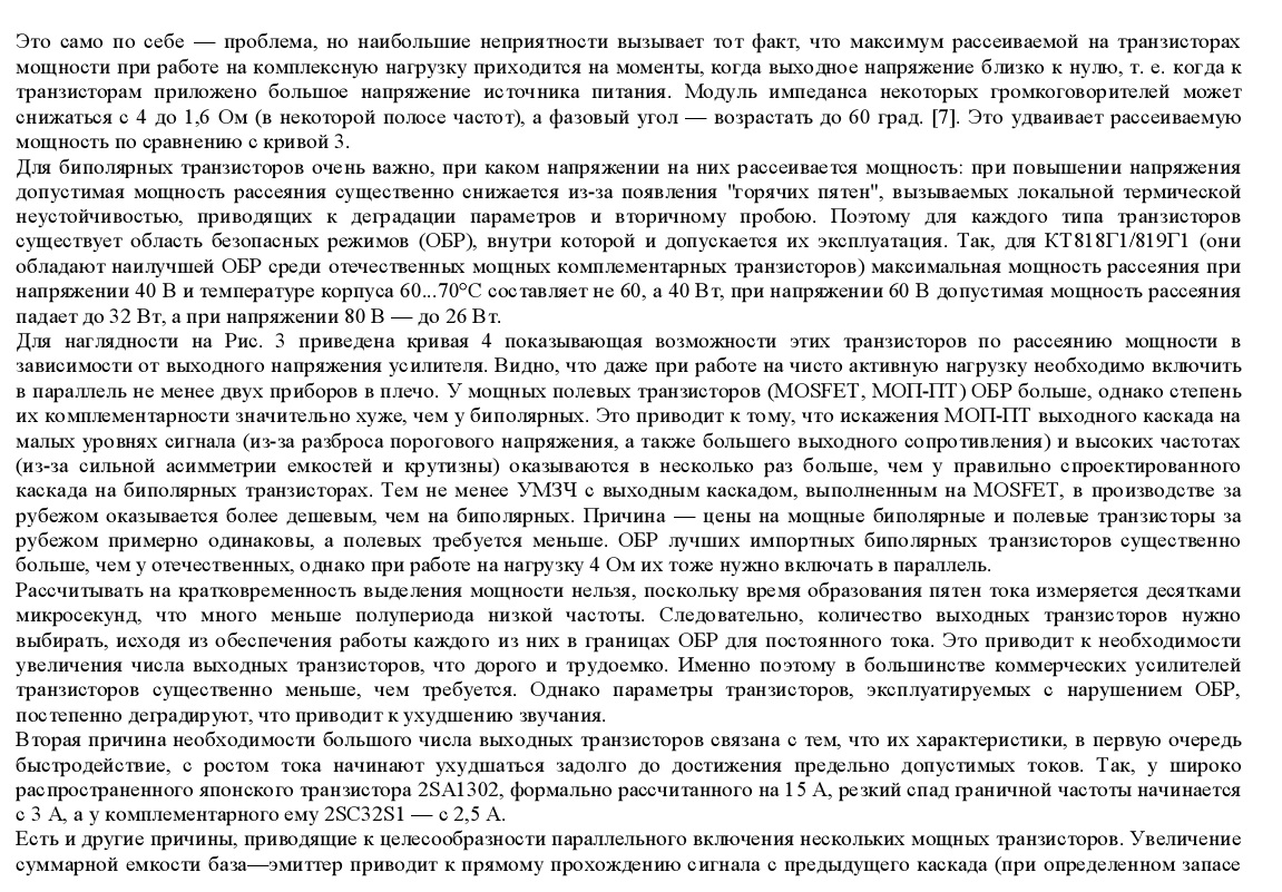

    Вот первоисточник, на который сослался С.Агеев рисуя свои графики.
    Вложение 465818

    Цитата Сообщение от vovan2010r Посмотреть сообщение
    Вот первоисточник
    Так вроде как давно пришли к выводу что мощность выходников должна быть вдвое больше выходной (скажем 5200 и 1943 300вт, выход 150), не помню откуда, а далее сколько душа (жаба) пожелает.

    По умолчанию Re: YES-эксперименты 2
    А теоретические/расчетные/измеренные обоснование таких выводов есть ?
    Или те, кто пришел к таким выводам, просто верят выше представленным графикам ?
    Мне например очень "понравились" в описании графиков слова - "вблизи нуля", "на некоторых частотах". Это что, описание устройства серьезным разработчиком ?
    Может появится здесь С.Агеев (автор этого "творения") и обьснит непонимающим где берется ток через выходные транзисторы при их закрытом состоянии.
    Точное значение максимума, точки "вблизи 0", и на каких частотах - зависит от конкретной АС.

    Цитата Сообщение от Антидот Посмотреть сообщение
    точки "вблизи 0"
    А что, "0" напряжения на выходе усилителя как-то зависит от разных АС ?
    Технически грамотное описание должно выглядеть примерно так:
    1. Взята АС «А»
    2. Измерения напряжения относительно «0» проводились в диапазоне +/- «В»
    3. Полученный/измеренный результат составил «С»
    И так несколько (по возможностям/желанию автора) измерений.
    А так – это просто сочинение на вольную тему.
