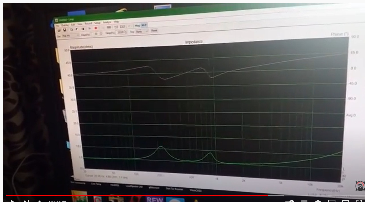

    Импеданс с литровым задником. Там отверстие образует ФИ с видной на импедансе частотой настройки, после которой спад, как и положено.
