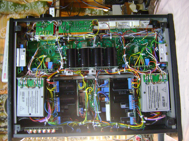

    Давайте рассмотрим этот усилитель. Сверху находятся лампы 6922,6Н30П ,6SN7 и КТ-150. Лампа 6922 имеют красную подсветку, а лампы 6Н30П - голубую Панель, закрывающая отсек ламп съемная. Вес усилителя за счет веса трансформаторов довольно здорово смещен назад. А при такой конфигурации просто снимается верхняя панель и свободно выставляются режимы ламп и индикаторов уровня выходного сигнала, после чего просто закрывается. Спереди находятся регуляторы уровня и регуляторы тембра (НЧ и ВЧ), переключатель BYPASS( обход - отключающий темброблок) и переключатель входов, индикаторы уровня и сетевой выключатель(усиленный реле 15 ампер). Имеется блок мягкого пуска. На задней панели стоят барашковые клеммы для подключении акустических систем сопротивлением 4 и 8 оМ. Далее стоит сетевой разъем с предохранителем 5А. Стоит переключатель обратной связи 0 и -3 дб. И кнопка выбора режима выходных ламп триод- пентод по ультралинейной схеме. Далее стоят входные гнезда вход CD, ANALOG, и VINIL. Селектор входных сигналов - релейный и собран на реле марки OMRON , японской фирмы. Входные гнезда - тюльпаны. Чувствительность входов одинакова - 350-775mV (До 1.0 v). Перевернем усилитель и посмотрим его кишки. Здесь стоят платы сетевого фильтра со схемой плавного пуска, выпрямителей, фильтров и стабилизаторов предкаскадов. Стоят платы стабилизаторов накала предкаскадов и напряжения смещения. Стоит плата компараторов на LM339 осуществляющую необходимую задержку включения анодного напряжения, а так же платы реле включения анодного напряжения и переключения режимов триод- пентод. Платы логарифмических преобразователей для стрелочных индикаторов и их регулировка осуществляется сверху, как и всех режимов.
    Предварительный каскад на лампе 6SN7 по схеме Бета-повторителя позволяет получить выходной сигнал, с размахом до 16 вольт(при нагрузке (50ком) при искажениях не более 0.1% и при входном сигнале до 1 вольта.При Uвх= 0.25V - искажения 0.05%. Кроме того на плате есть джампер, позволяющий выбирать режим этого каскада. Или со стабилизатором тока ( ВSP-129) или по классической схеме. Трансформаторный фазоинвертор на лампе 6Н30П с катодным стабилизатором тока (BSP-129) позволяет получить синфазный выходной сигнал, с размахом 80 вольт при искажениях не более 0.3% и при одинаковых уровнях и исключает применение переходных конденсаторов в этом каскаде. Для лучшей ремонтоспособности на платах стоят разъемы, облегчающие съем плат и замену элементной базы.

    Sacha, В компараторе L-R диод 1N4148, дающий опорное напряжение на LM339 нарисован правильной полярностью?
  9. #248
    27.07.2017
    г. Иваново
    105
    По умолчанию Re: Усилитель РР с трансформаторным фазоинвертором Алекс 2х50W - TK
    К сожалению ошибочка вышла. Опорное напряжение, которое оно создает 0.8 вольта. Кстати его можно вполне заменить на резистор , подобрав такое же напряжение. Т.к в дальнейшем оказалось, термостабильность диода ( довольно низкая термостабильность) у стабилизатора 7812 оказывается выше.
