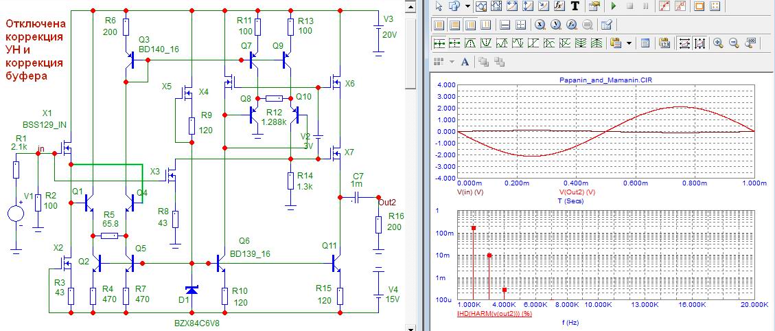

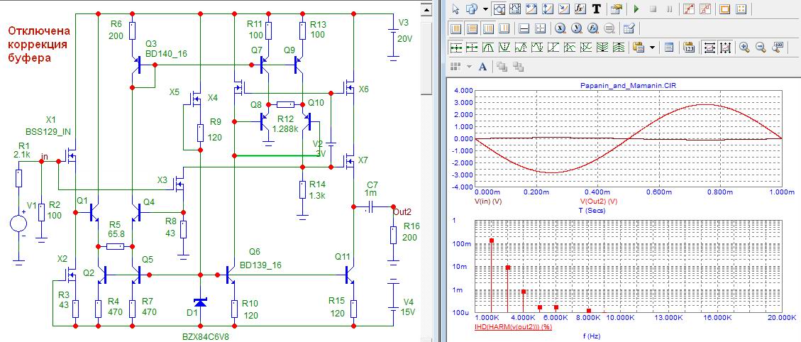

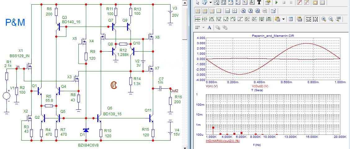

    Всем привет.
    Нарисовал схему Папанина с выходным буфером.
    (Пусть буфер будет Маманиным, а вся схема Папанин и Маманин - сокращенно ПИМ ).
    На рисунках показан вариант для AD1862. Также можно видеть, что меняется при отключении коррекций.
    Выходное сопротивление примерно 0,05 Ом.
    Минимальное сопротивление нагрузки 100 Ом.

    По умолчанию Re: Проект выхлопа для I/U на резисторе - Папанин
    Забавно, симулятор поквазывает исквжения безосого выхлопа 0,005% при выходном сопротивлении 0,05 Ом. И никого это не удивляет .
    Выходное малосигнальное, а низкие НИ - коррекция рулит.
    Но в реале может быть и побольше, особенно на низкоомную нагрузку.
    Ну и вообще - мы все спешим за чудесами...

    3,488
    А не 0,0005% ли ?
    Время такое, никого ничем не удивишь... заж...лись, понимаешь...
    Вообще конечно надо послушать, как она, эта коррекция, звучит. А то ведь без неё искажения высоковаты.
  16. #255
    Аватар для Semigor
    21.01.2004
    Ижевск
    68
    3,714
    А не 0,0005% ли ?
    Точно, в нулях запутался
  17. #256
    30.05.2005
    2,196
    Игорь, приветствую.
    Что-то пошло не по заветам Кулеша . R8 не равно R5+2rэ.
    Игорь, можешь дать нулевую точку отсчёта - показать спектр искажения на базе Q1?
    пс
    Топология не нравится, компенсация одних нелинейностей другими, как-то через ж.
    E=mc^2 ± 3 dB
  18. #257
    Аватар для Semigor
    21.01.2004
    Ижевск
    68
    3,714
    Это потому, что у токового зеркала Q3 - Q7,Q9 коэффициент передачи два.
    Завтра дам, когда доберусь до компа. Вообще, их там быть не должно
    В этой схеме такой принцип компенсации не используется, совсем.
