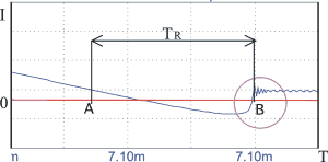

  8. #247
    Регистрация не подтверждена Аватар для Alies
    17.09.2005
    Кубань
    133
    Цитата Сообщение от Killer
    Это смотря как все сделать если грамотно как у меня то ничего не будет
    В принципе да. Какая разница, 50Гц частота пульсаций на выходе, или 80 кГц . Во втором случае даже выгоднее. Фильтры меньшего размера. Но кто знает, какие переходные процессы будут происходить в диодах на таких частотах?
    на картинке видно, что при закрытии диода возникают затухающие паразитные колебания высокой частоты.
    Шоттки и ультрабыстрые от этого частично избавлены, но не до конца.
    А если диоду нужно будет запираться в 1600 раз в секунду больше, тогда эту грязь ни какими конденсаторами не вылечишь. :twisted:

  9. #248
    Частый гость Аватар для Killer
    11.02.2005
    Владивосток
    193
    не знаю какие но я применил сборки 30cpq150
    На выходе поставил 4 банки емкостью 10000х60 вольт пульсаций вобще нет
