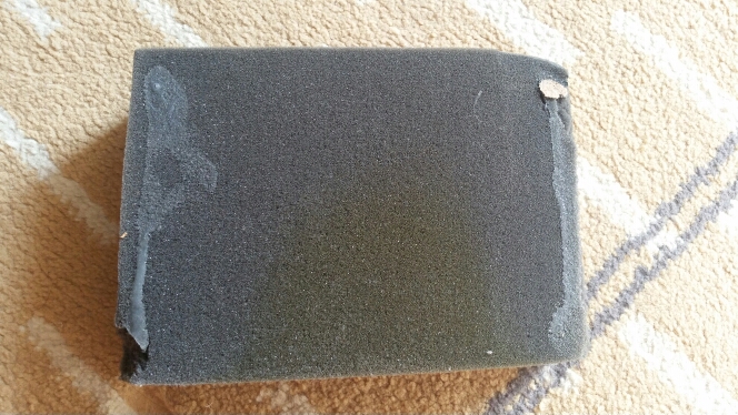

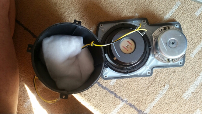

    Проклеил одну колонку полностью, выкладываю фотку что вынул из нутри NS-555.Нажмите на изображение для увеличения.

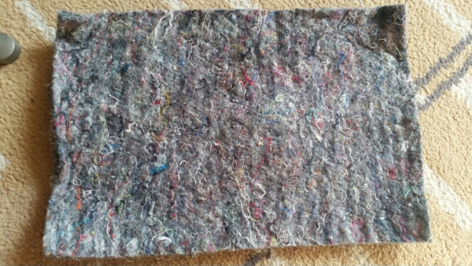

    Ватин довольно плотный высотой 1.5см (лежал внизу), синтепон приклеен на верхней стенки (довольно распушен 3-4 см), и два прямоугольных куска поролона высотой 4см (средней плотности), один проходит между нижним драйвером и ФИ. второй между верхним НЧ драйвером и СЧ. Окрутил стакан, в нем тоже был набит довольно плотно синтепон. паять я сегодня ничего не буду т.к не хватает кондеров.
    Завтра планирую с утра в кроссовере поменять кондеры. По просьбе товарища Shindin вырежу кусок поролона целиковый и перекрою им Нч и СЧ переборку , как раз я купил поролон 4 см высотой средний плотности два квадратных метра так что можно сделать сандвич и увеличить поролоновую переборку в высоту до 8 см.Нажмите на изображение для увеличения.
ID:	271732на полу ватин на диване кусок поролона такой же кусок есть еще синтепона.

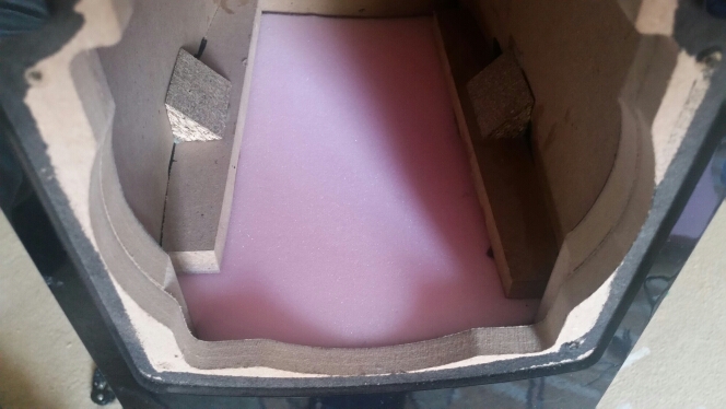

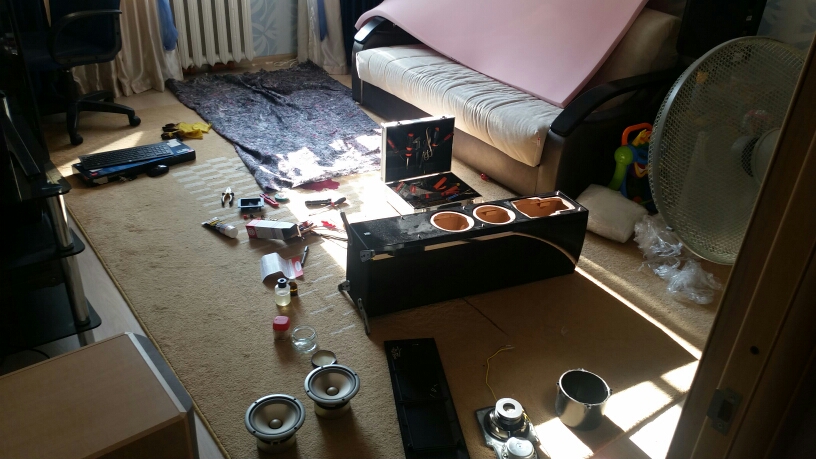

    Ясно, заменил сейчас кондеры, прокладку вы какую поставили из поролона высотой? стоковая 5см. я могу вырезать два прямоугольника высотой каждый 4см и склеить их между собой. или вы поставили такой же высоты какой и был?Нажмите на изображение для увеличения.
ID:	271770p.s 8 см не встанет упирается в дифузор динамика. вообщем полностью перекрыл, стакан снят, камеру ВЧ и СР обклеивать ватином/синтепоном.

    Я делал высотой как тот родной кусок поролона, что стоит в стоке. Ваш пост №249 фото №1. Его можно доставить просто. Если будет перепад в + это не страшно, просто этот + пусть располагается в тыльной части. И ещё ватин по размеру задней стенки образованной мягкой прокладкой и верхней крышкой вставьте (прихватите на капли клея) за СЧ к задней стенке. Это для минимизации отражений от СЧ к задней стенке и обратно на СЧ.
    ---------- Сообщение добавлено 13:35 ---------- Предыдущее сообщение было 13:29 ----------
    Вижу на фото комнату, диван у стены, тот большой кусок поролона, разместите у себя за головой, это ослабит отражения сч от задней стены.
    ---------- Сообщение добавлено 14:06 ---------- Предыдущее сообщение было 13:35 ----------
    По фото вижу что всё норм сделали. Упирать поролон в диффузор дина не нужно конечно. образовавшуюся камеру СЧ/ВЧ всю лучше не обклеивать, а только сзади ватин разместить (можно по толще)
