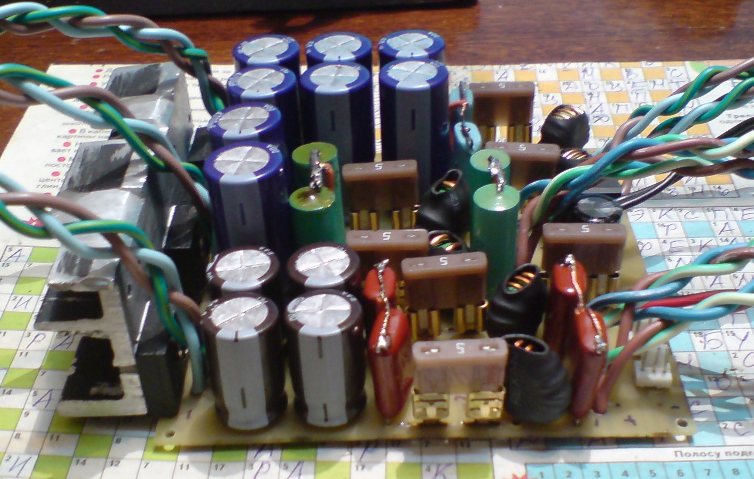

    симпатичный. мелкие конденсаторы лучше удалить.
  3. #242
    Аватар для Exleiter
    14.08.2009
    514
    По умолчанию Re: Помогите с апгрейдом домашней акустики.
    мелкие 47 нФ идут вообще на заземление, роль их мне неизвестна, убрать потому что керамика?
  4. #243
    28.12.2012
    4,089
    не потому что керамика, а потому что идут на землю. без заземления этой средней точки все шумы из сети полезут в усилитель.
    где-то уже обсуждалось тут это.

    Блок выпрямителя:

    Вообще забавно мне выпрямитель обошёлся раза в 2 дороже усилителей.
  10. #249
    28.12.2012
    4,089
    ну ясное дело - электролиты.
    выглядит зачетно.
