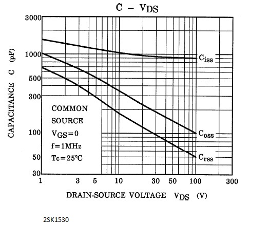

    Пока суть да дело, решил померить полевики при токе 10ма.
    - падение напряжения:
    2sj79 - 1,010 - 1,005 - 0,999 - 0,980
    2sk216 - 0,745 - 0,739 - 0,734 - 0,732
    Разброс не слабый между типами, а в между собой нормально.
    В пары так и ставить?

    Я использовал такие:
    DA1 - AD843JN
    DA2 - OP07CP
    Цитата Сообщение от skan speak Посмотреть сообщение
    И еще вопрос к максим, какой фирмы выходные транзисторы использовали?
    TOSCHIBA 2SK1530/2SJ201, ЖЕЛАТЕЛЬНО ПОДОБРАТЬ В тройки, а ещё лучше в шестёрки.

    Да ёмкости транзистора уменьшаются...
    Но больше параллельных пар нужно, а значит емкость повторителя повышается.

    По умолчанию Re: Клонируем усилитель ASR на MOSFET с токовой ОООС
    Пробовал менять начальные токи ВК транзисторов.
    Ни заметил не ухудшения, ни улучшения в звуке, оставил 250ма.

    Андрей Константинович, а в каких рамках меняли? Наверное, разницы нет потому что полевики, с биполярами разница была бы, уверен.
