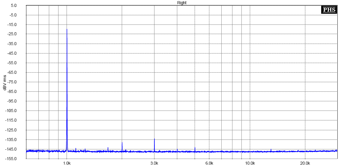

    Приехали кабели от Олега ака Axel-FPS - УСБ (начального уровня по классификации Олега) и коаксиальный i2s.
    Обмерял пока только УСБ кабель. Результаты в архиве. Измерялось следующим образом: К ноутбуку подключен ЦАП Lynx D47 & фламенко ("референсным" выступал китайский 3-х метровый принтерный УСБ кабель с ферритовыми кольцами с обеих сторон), далее ЦАП подключен к АЦП на основе evalboard PCM4222 с которого по i2s данные идут через другой фламенко (в режиме АЦП) на другой компьютер (HTPC). В архиве также есть спектр (Generator sin1kHz.pdf) снятый с генератора Виктора ака Vicy из Риги. На этом спектре видны ограничения АЦП. Отслушивать УСБ кабели буду на свежую голову...
    На спектрах от USB левая "трава" на килогерце-паре, которой нет на "генераторной" картинке.
    А как измерялось?
    Интересно было это так, что вначале один кабель и уровни -5, -20, -100 дБ, потом кабель меняется и те-же уровни с другим кабелем.
    Или было так, что вначале уровень -5 дБ с один и с другим кабелем, затем, скажем -20 дБ и один/другой кабель и т.д.?
    Т.е. по сути вопрос сводится к тому, на разных спектрах кабель "светит" по-разному (например от разного положения в пространстве), или эта "трава" - суть "непредсказуемый" артефакт системы?
    А как измерялось?
    Измерялось по первому варианту, т.е. - вначале один кабель и уровни -5, -20, -100 дБ, потом кабель меняется и те-же уровни с другим кабелем. Естественно положение кабеля в пространстве разное (они физически разной длины RU=1м, CH=3м)
    Спасибо. Значит "траву" можно исключать из оценок. На "-5" она лучше у "CH", на "-100 дБ" у "RU", на "-20" - одно и то-же. И это не то, что "насветил" кабель.
    Измерения гармоник не дают ничего (ИМХО, разница - ниже порога погрешностей),
    А вот что явно видно - шумовая полка у "CH" на малых уровнях (там где "внешний вклад" существеннее) ниже.
    Как скажется это на звуке - предсказать нельзя. Я сталкивался например со значительным "улучшением" баса за счет наводок. Ударный "вау"-эффект, но выносит мозг уже в среднесрочной перспективе..

    Забавно. Если просто переключать окна с картинками - видно явно, особенно на "-20 дБ". причем скорее не как позицию горизонтали, сколько как "лохматость" вверх от основной линии..
    А вот если попытаться наложить графики друг на друга - эффект почти исчезает.

    У Вас подвижные гифки играют? (нужно кликнуть по превьюшке или открыть ее в другом окне):
    Полагаете скачущая нижняя полка (или это только я вижу?) - это всего-лишь оптическая иллюзия?
    П.С. Обратите внимание, FFT составляет 1.048.576.
    Наверное не нужно говорить, во что превратятся помехи случайного характера при таком измерении - ИМХО, именно в то, что и наблюдается, в слегка более высокий уровень "бахромы" шумовой полки.
