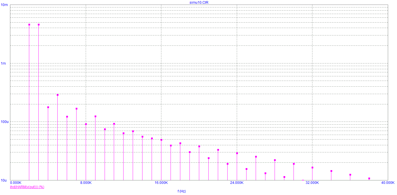

    Ну я как-то не говорил про 100 дб петлевого усиления. Вот схема, которую имел в виду. И спектр искажений на 4 ом. 74 дб петл. усил. simu10.WMFНажмите на изображение для увеличения.
ID:	186435 (Схема нерабочая. Чисто для симулятора). Мысль была, чтобы сделать проще чем допустим у Зуева, но с искажениями не хуже. Выяснилось, что простота не получается. Во-первых, схема на загнутых каскодах плохо нуль держит и скорее всего нужен интегратор. Во-вторых, чтобы получить приемлимые искажения и быстродействие, пришлось увеличить напряжение питания, ток через КУН и сопротивление эммитерных резисторов КУНа. Получилось обрезание напряжения на 10в. Так что, придётся делать раздельное питание. Да и по искажениям получается похуже, чем у рассматриваемой схемы 25602. Так что не получилось. Но я ничего не обещал. Я лишь робко спросил: "А нельзя ли ... ?". Попробовал сделать коррекцию с выхода КУНа на инверт. вход. Но, по-моему, какое-то шаманство получается. С этим не разобрался. (Ничего, что схема в *.WMF. Сейчас сообразил, как её конвертировать в *.gif, но не понял, как удалить старое изображение и вставить новое).
  8. #247
    04.04.2007
    10,818
    По умолчанию Re: Простой усилитель
    Ну так это решение может иметь право на жизнь,токма надо доработать ун.Похоже на усь Ломакина/Паршина
    С уважением Максим.

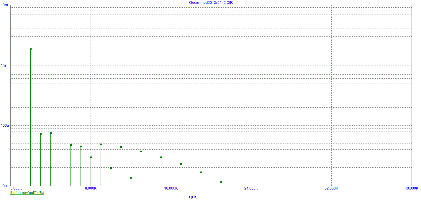

  9. #248
    08.05.2010
    249
    Для сравнения спектр гармоник усилителя 25602. Нажмите на изображение для увеличения.
Название:	Klecov mod2013v21- 2.GIF
  10. #249
    08.05.2010
    249
    Правая часть усилителя схожа с Л.Зуевым. Я думал, что можно обойтись без интегратора и раздельного питания. Однако же вряд-ли.

  12. #251
    16.01.2009
    2,921
    Цитата Сообщение от Игорь_ЕД Посмотреть сообщение
    74 дб петл. усил.
    Что-то Вы намудрили, в оригинальной схеме (пост 209) петлевое усиление всего 1000, Вы убрали VT3 и VT4, превратив УН в однокаскадный, но получили в 5 раз больше петл. усиление? Это очень интересно. Вы уверены, что 74 дБ это петл. усиление, а не собственное усиление без ООС?

  13. #252
    08.05.2010
    249
    Петлевое усиление 74дб, в которое включается усиление усилителя 24дб и уровень ОС в 50дб, который не сильно падает на 20кгц. Для среднего усилителя возможно и сойдёт. У усилителя 25602 петлевое усиление около 100 дб.
  14. #253
    04.04.2007
    10,818
    Модельку скиньте
    С уважением Максим.
  15. #254
    31.08.2011
    70
    3,901
    Игорь, подобная схема рабочая очень давно, и даже на один транзистор проще, чем у тебя, все нормально, не поддавайся на провокации.
    уровень ОС в 50дб
    Это и называется петлевым усилением.
  16. #255

  20. #259
    08.05.2010
    249
    Модельку скиньте
    simu1.CIR
  21. #260
    04.04.2007
    10,818
    Спасибо. К сожалению .на переходной 3 выброса на мендре в точке суммирования.
    С уважением Максим.
