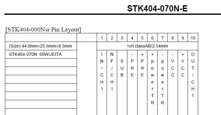

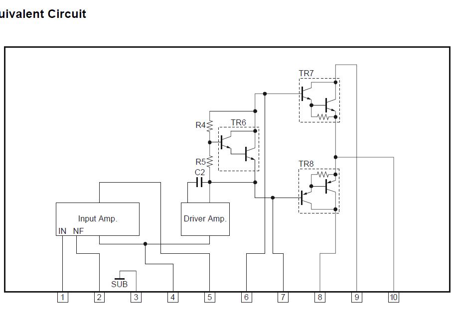

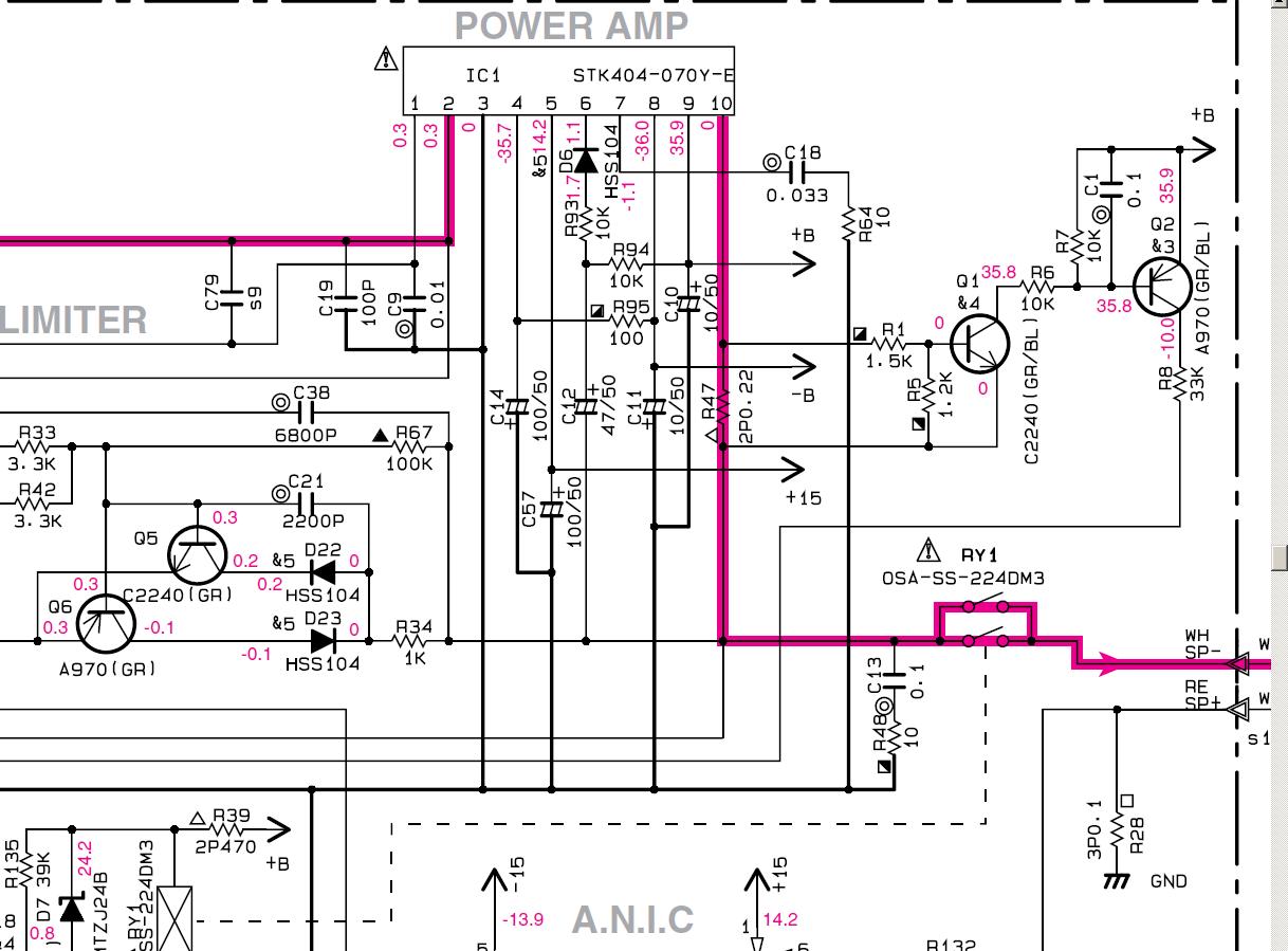

    Добрый день. Достался мне не работающий активный саб yamaha ( усилок на STK). Померял чего смог - на выходе постоянка "-30".Выпаял STK404-070 . После выпайки усилительной микросхемы, постоянка на выходе пропала. Сделал вывод что сгорела микросхема(не знаю, правильный или нет). Заказал новую.
    Вот думаю, может она не просто так скончалась, может есть причины и после впайки новой все повториться. Нашел даташит на микросхему, но не очень понятно что они имею ввиду под обозначением входов.
    Не понятно что такое PRE и POWERTR? и что должно быть на входе этих ножек, по задумке производителя...

    Не понятно почему на схеме моего сабвуфера из сервисного мануала, например, PRE + и PRE- имеют разные величины 14,2 и -35,7? Может так быть? По логике должно быть либо +35,7 и -35,7 либо +14,2 и -14,2.
    Так же не понятно как у них получилось на 6 и 7 ноге 1,1 и -1,1 V ? если в мануале 7 нога вообще не используется.
    У меня без микросхемы получается на 6 ноге +35, а на 7 - 0. Что вроде как соответствует схеме из даташита.

    Но я очень слаб в анализе схем, поэтому прошу помощи чтоб разобраться и не спалить новую микросхему, а они вроде как из прочитаного, горят на раз. Да и микросхема нынче очень редкая, все местные отказали в заказе, пришлось заказывать на ebay.
  19. #2558
    Частый гость Аватар для VIRU"S
    11.03.2011
    246
    Померяйте на плате - совпадает или нет, а заодно и 35,7 В. Это для начала
