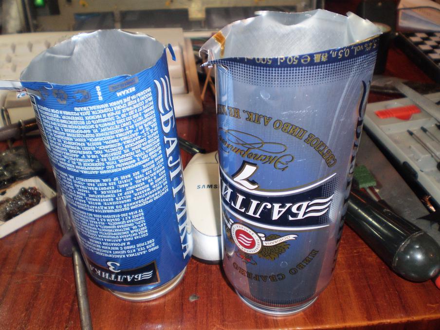

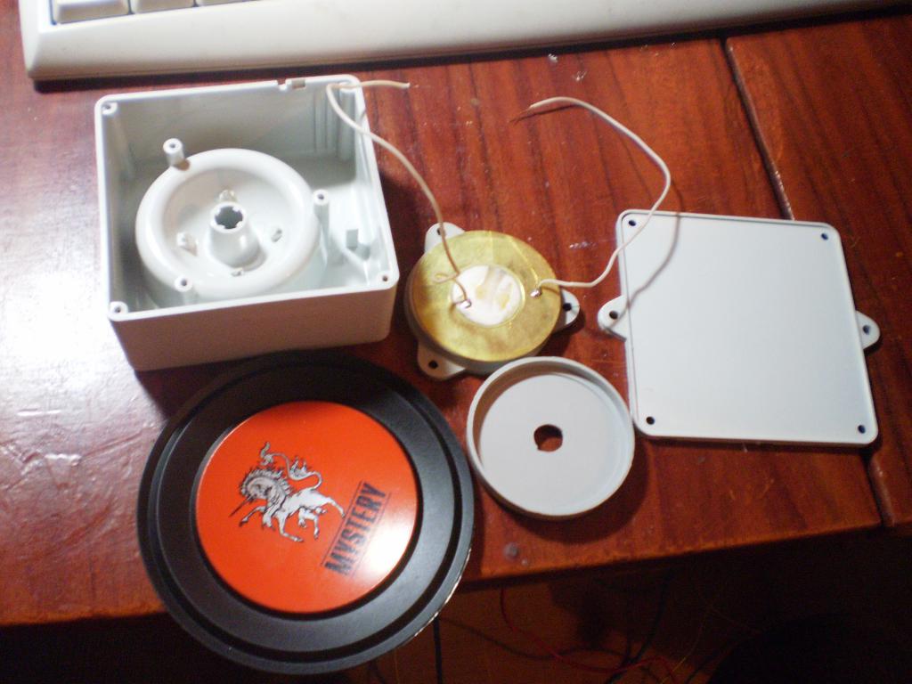

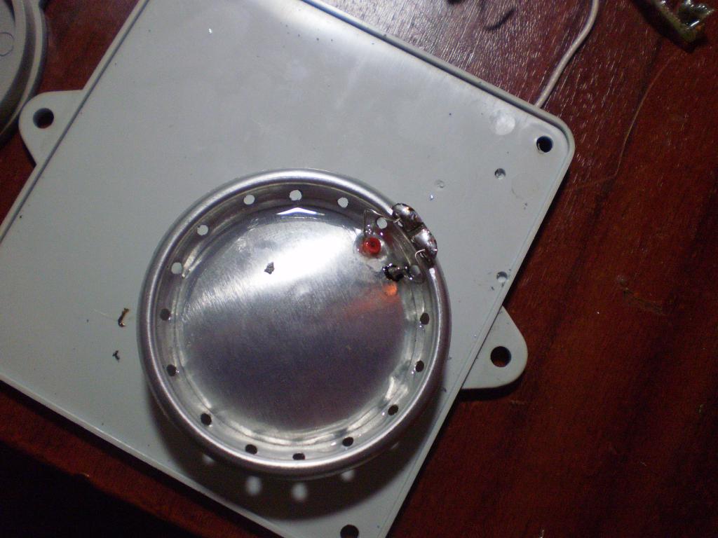

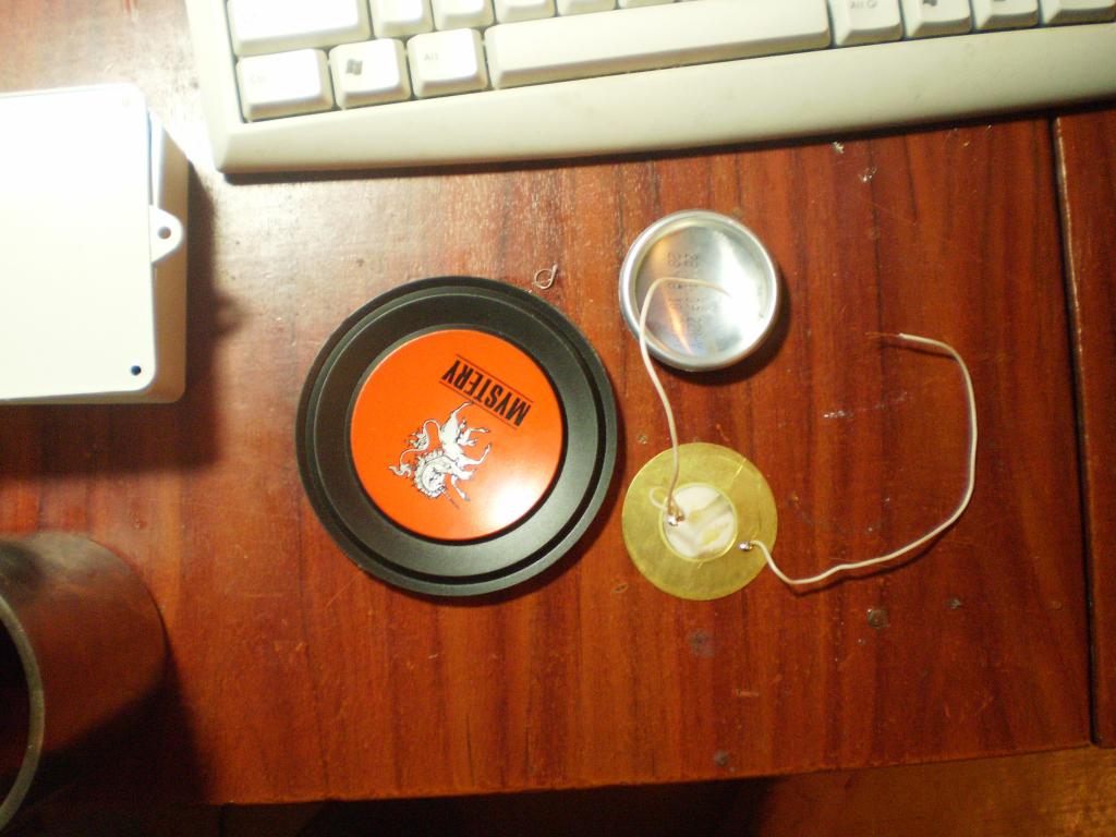

    Обещанные фотки

    ОК! Ждем продолжения. Хорошо бы еще указывать чем удалось отклеить/открепить пылезащитный колпачок от диффузора Глядишь - статистику накопим.
    С целыми банками я поступаю проще - протыкаю боковую стенку кухонным ножом около основания и им же отрезаю. Целый пакетик донышек накопил Можно конечно и ножницами...

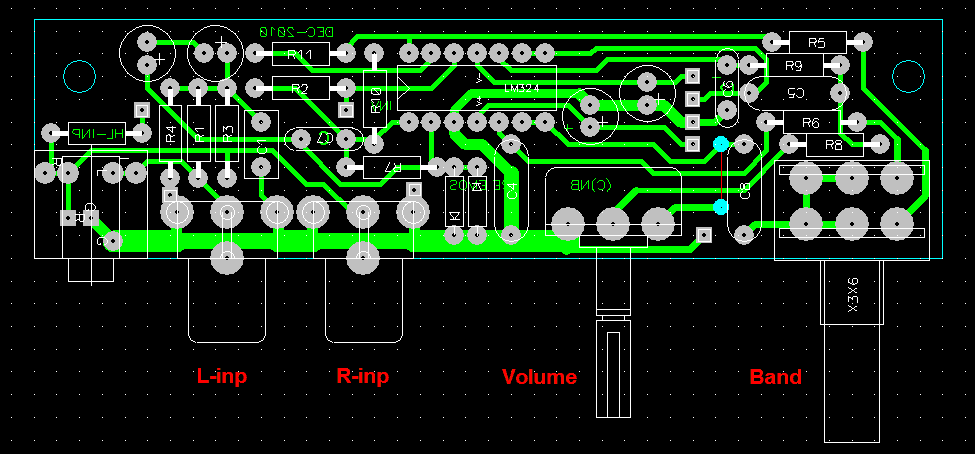

    Кстати, несколько изменил печатную плату предусилителя - сократил длину земляного проводники и там, по-мелочи... В статье - уже скорректированный вариант. Дублирую здесь.

    Есть динамики у которых нет пыльников, например такой , если приклеить датчик прямо на диффузор, на много хуже будет? Жесткость у диффузора вроде порядочная, просто подобрать чтоб диаметр корпуса датчика был такой же как и диаметр звуковой катушки. Как такой вариант?
    Колпачок отклеил жидкостью для снятия лака "Любимая" с витаминами А и Е , ацетона под рукой не было, у любимой смывку для ногтей отнял )))))))))) и одну ватную палочку (5 минут подождал и снял тонким ножЫгом), слегка повредился хваленый "хромированный" слой на диффузоре, отсюда размывы на фотке. В целом дин весьма неплох - в рекомендованных 20 литрах довольно неплохо басит, хотя скорее он на мидбас тянет, только громкий, на слух резонанс 50-60 Гц. Чем мерить? Lsplab не помог, или не так мерил, или отсутствие предусилителя сказалось (уровень -65-70dB в линейку с небольшими отклонениями). Но это все романтика, из реальности: чем измерять?, + усилитель слабоват (TDA 2050, у транса 3*2 обмотки по 14в, питаюсь 18-19в по постоянке, транс тп190-3), + с ЛУТ плохо дружу: удалось перевести только предусилитель, основную плату эмос похоже буду руками рисовать. Пока то что есть довольно неплохо подбубнивает самосборному Никитину на n-канальных и АСА lab В1622.8 + т26 , фоты чуть позже.
    хе-хе, интересная тема получается. один черт основание диффузора упирается в звуковую катушку, под которой есть определенный объем воздуха который его деформирует. Как вариант вклеить в центр донышко размером с керн (вместо колпачка), а под ним объединить объемы отверстиями, а под него загнать, еще одно донышко от горячо любимого пива, которое уже использовать как каркас для крепления датчика (главное, как я понимаю, обеспечить равное давление с 2-х сторон датчика в единицу времени, или максимально приблизиться к этому)
    Не нужно. Лучше оставить как есть. Датчик приклеить к диффузору и закрыть колпаком.
    Да, наверное, это - самое простое. Сначала бы конечно хорошо провести натурный эксперимент - сделать сенсор датчика и приклеить его временно к такому диффузору на пластилин. Промерить, а потом уж решать куда плыть

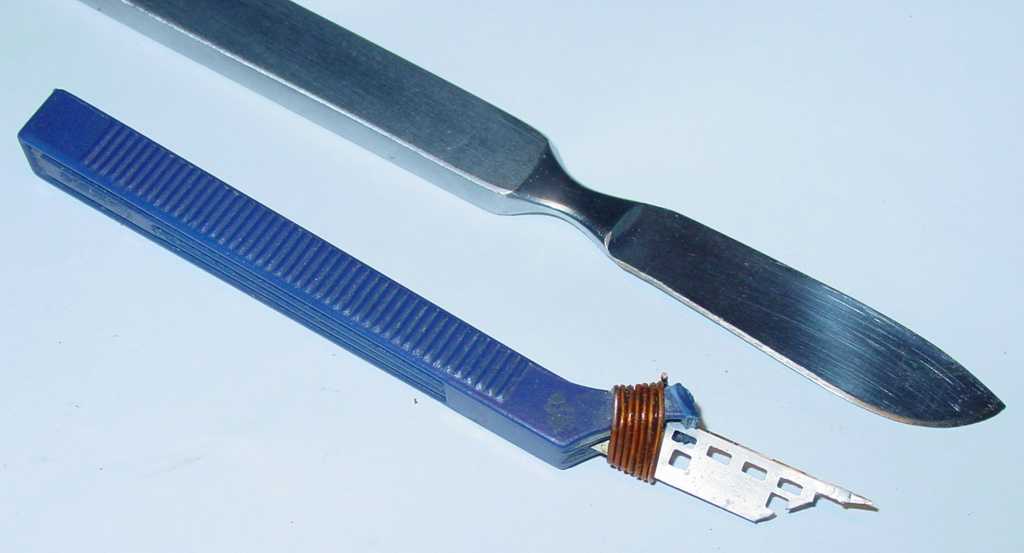

    Маленькие хитрости - из использованной одноразовой бритвы за 5 минут делаем гибкий скальпелёчек (доработанное лезвие паяльником вплавляем в бывшую ручку), и ничего не царапаем:

    Что касается ЛУТ - делаю так: подготовленную плату с приклеенной бумажной печаткой кладу бумажкой вниз на небольшую стопку газет, уложенную на плоской табуретке. Чтобы утюг не испортить, кладу на плату сверху чистый листок бумаги, проглаживаю минуту-полторы на максимальной температуре, причем сильно давить не надо. Получается, что бумагу с рисунком к плате прижимает упругость стопки газет. Потом даю плате там же остыть, причем желательно положить на нее что-то плоское и тяжелое. Смываю бумагу горячей водой, с помощью старой зубной щетки. Как-то так.

    не устаю повторять что перед "накаткой" на плату отпечаток неплохо бы дунуть феном от паяльной станции. закрываются поры на тонере (он становится гляневым) и дорожки (а особенно полигоны) получаются без "выбоин".
    Наиль , пады мелковаты там где контрольные точки (штыри типа PLD-40) они ж 1мм, вообщем сверлом можно запросто сковырнуть. да и если микруху не панельку садить там тоже 1мм отверстие делать придется

    Сверлю обычно 0.7-0.8. По возможности стараюсь пады делать большого размера, проводники между ножками микросхем тоже не таскаю

    Не совсем понял .
    Динамик уже с эмос работает или пока без него, но уже с датчиком ?

    пока без ЭМОС, но уже с датчиком. Как спаяю, тогда с ЭМОС разбираться буду
    E.Dj., Viktor S, Nota Bene, я так делал, приклеил, померил и ... поплыл в сторну ЭБОС. Собственный резонанс в 200 Гц "такого" датчика (донышко с пьезиком на дифузоре) делает ЭМОС труднореализуемой. Динамик был какой то китаец 10" с полипропиленовым (а может и полиэтиленовым) дифузором, причем к этому дифузору ничего не клеилось, кое как умудрился прилепить донышко, на время экспериментов. Будь там бумага, может результат был бы иной.
    В любом случае стоит еще раз попробовать такой способ крепления пьезодатчика, может и нормально все получится..
    я думаю если диаметр звуковой катушки и диаметр корпуса датчика(донышка от банки) будут одинаковыми то должно получится вполне сносно, т.е. влияние паразитных деформаций дифузора будет минимальным, вобщем надо пробовать, если будет плохо, то буду делать бародатчик
