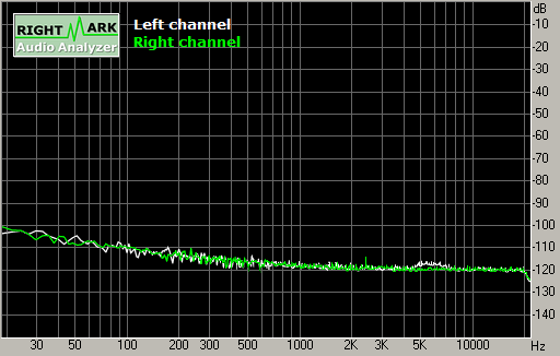

    Обнаружил в одном из московских магазинов оную карточку. Стоит копейки - 12 долларов. Прошел слух, что это урезанный Envy24. Все бы ничего, но возле чипа стоят 2 кварца, прямо точь-в-точь как в обвязке Envy24. Быть может, реально оттуда честную цифру вытащить?
    Перечитал всю ветку и сделал такую компиляцию.... (см. вложение)

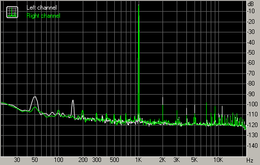

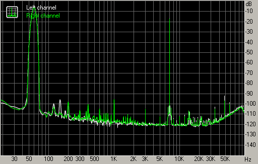

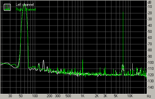

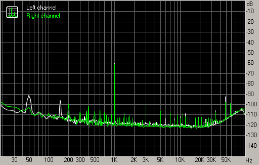

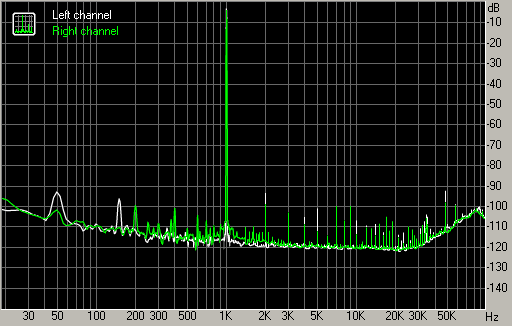

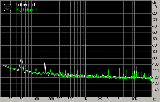

    Envy24 + PCM61P (питание от одного источника 5V, 3,7V) + темброблок от "Радиотехники 101"(ну нравится он мне) питание от своего источника 15V .
    44100
    192000
    Замерял встроенным ALC892.
    Улучшения от внешнего питания Envy24 вроде как есть.

    По умолчанию Re: Via Tremor 7.1 - что за зверь?
    Материнка у меня топовая с хорошим питанием, то что зависит от материнской платы и БП я согласен,
    вот шумы встроенного в мать ALC892, замер - сама на себя
    Это замер в 16бит. Он ничего не говорит про шумовую полку. Мой так же кажет, даже лучше на НЧ. Не подходит реалтек для промера цапов. Пробовал на своем ЦАПе: 892а против e-mu 1616m, разница очень большая во всем - от шума до искажений. И делать выводы по реалтеку - это нонсенс.
    Поэтому как по мне, нет смысла городить питание Тремору, имеет смысл лишь поставить блокирующие конденсаторы по 3.3В и все.
    Альберт Эйншейн.
