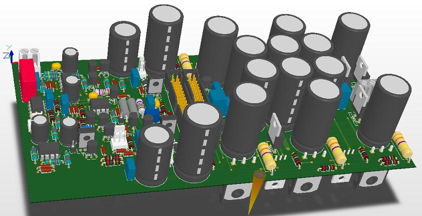

    По умолчанию Re: Собираем сверхлинейный усилитель Сергея Агеева.
    Авторский вариант сложен и монстроузорен. А мне нужно два усилителя. Притом, один должен быть малогабаритным.
    Сейчас собран один канал на MJL21193/4. Почти точная копия плюс перешел на СМД, где можно.
    Получилось всего 228 (из них 60+ SMD) элемента на плате 20х10 см одностороннего FR4.
    Возбудов нет совсем, что радует.
    Заработал сразу. Только покрутил переменником, выставив ток покоя.

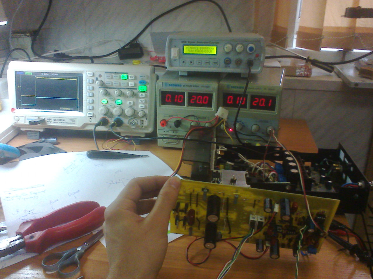

ID:	276790 Нажмите на изображение для увеличения.
    Впаял все транзисторы и установил на радиатор. Общий ток покоя задал 400мА при напряжении +-24В.

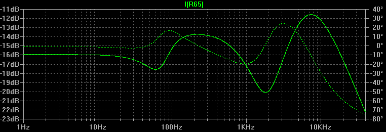

    Подсоединил такой эквивалент нагрузки. C такой АЧХ/ФЧХ этого эквивалента (рассчитал в LTSPICE).
    Сначала THD мерил картой ASUS Xonar U7 - измерить нормально не смог. Потом использовал две карты. Звуковая карта Asus Xonar U7 использовалась в качестве выхода. Onkyo SE-U55SX - в качестве линейного входа. В итоге THD/IMD получились заметно лучше.
    Следующий твик коснулся питания. Измерил искажения при едином источнике питания для всего усилителя. +-16.5В брал из -+24В, собрав стабилизатор на транзисторе. На мощности 10 Ватт изменений THD нет. На большей мощности измерить пока не удалось, т.к. линейный выход Asus Xonar U7 дает только 0.7В.
    Ток покоя понизил до 240мА. Это минимальный ток, когда на измеренной мощности искажения еще не растут.
    Вход: 0.7В. Выход: 9В на реактивную нагрузку 8Ом. 24bit/96kHz.
    THD 1кГц - 0.01% - 280мА (1м04с) --- без усилителя 0.01% (4м45с)
    THD 5кГц - 0.007% - 550мА (1м45с) --- без усилителя 0.006% (4м56с)
    THD 9кГц - 0.011% - 500мА (2м20с) --- без усилителя 0.006% (5м11с)
    IMD 250/8020 4/1 - 0.006% - 320мА (2м59с) --- без усилителя 0.006% (5м27с)
    Параметры афигительные!
    Отслушал. Стало легче слушать на большой громкости и сложные многоинструментальные участки. Как выставил громкость, желания убавить/прибавить не возникло. Также не возникает утомления.
    До этого трудился модернизированный "Лайков". В него был встроен активный ФНЧ, запараллелены транзисторы ВК и достигнут THD в 0.02% на реальной нагрузке. Усилитель по схеме Агеева звучит определенно лучше.
    Источник сигнала Xonar Essence ST с ОУ 2xLME49860/LM6172. Колонки Acoustic Energy Aelite Three.

    В целом подход хороший. Но почему односторонний? ИМХО, это может иметь смысл только ради экономии на заводском изготовлении плат. Однако, в данном случае это - странное решение.
    Паразитные индуктивности растут (а в СЛ это приводит к пропорциональному росту искажений), надёжность падает... А экономия - небольшая (на фоне стоимости комплектухи, радиаторов, трансформаторов, корпусов), тем более, если на два усилителя.

    Меня больше интересует эквивалент нагрузки. Насколько он корректен?
    Для повышения технологичности простоты изготовления. Одновременно с этим любые косяки вылезают быстрее на неэкранированной плате.
    Первое измерение КНИ дало результат 0.02% на 5кГц и 0.2% на 9кГц. И это на 10Вт. Я аж расстроился. А все из-за того, что забыл отключить щуп генератора от входа. Получилась антенна для наводок))
    Сейчас склоняюсь к обязательности применения сплошной заливки землей.

    Эквивалент нагрузки сделан из кроссовера от 35АС. Катушки перемотаны до той индуктивности, что на схеме. Реальную АЧХ не снимал, но по возросшему току потребления усилителя при неизменном напряжении видно, что косинус фи на 5-9кГц был градусов 30.
    А что с ним не так?
    Левая часть (последовательная RLC цепь) - это, по видимому, специфическая особенность конкретных АС.
    Правая часть - типичный эквивалент динамика (единственное, взлет импеданса на ВЧ у хороших динов обычно чуть менее "индуктивный")
