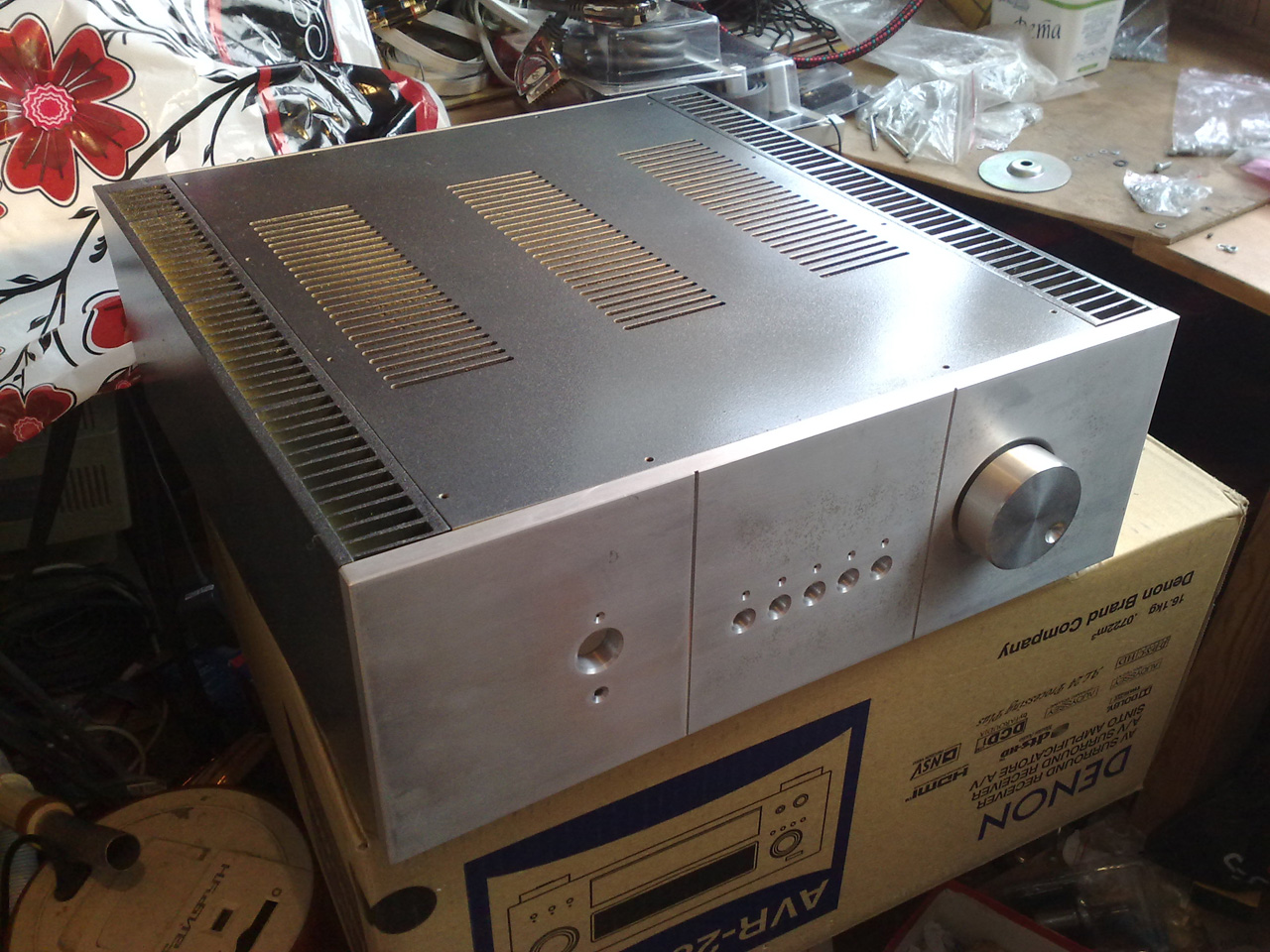

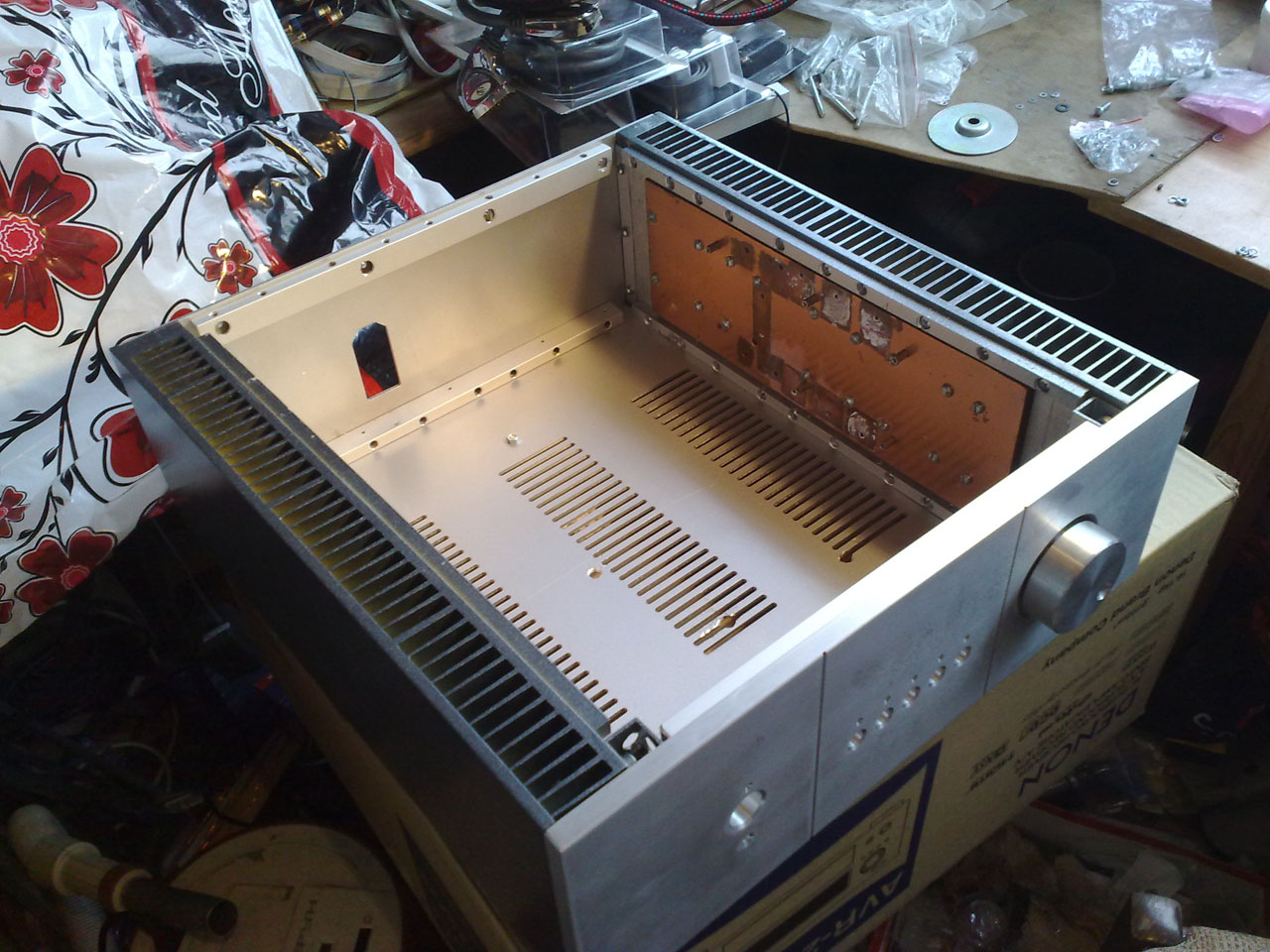

    Закончена сборка корпуса. наконец то
    Модули собственно усилителя настроены уже. Скоро приступаю к окончательной сборке.
    Пока не покрашена передняя панель, правда

    kastor666,
    Добротный корпус Где это такие делают?
  5. #2424
    08.03.2008
    Тарасовка
    980
    По умолчанию Re: Lynx 17
    У меня на балконе Построил 3d-модель, сделал чертеж. Дольше фрезеровщик переднюю панель, верх и низ сделал
    Самое сложное - затея с наборным радиатором, другого не нашел...
    Медная, зеркальной полировки пластина толщиной 8мм соединяет 3.5 секции 150/122/38
    Ручка громкости - на подшипнике
    а что будет за регулятор?
    Моторизированный Alps RK27
  8. #2427
    Завсегдатай Аватар для Meta|_
    08.03.2005
    Северная Голландия
    2,176
    Хм... мне кажется, в этом случае лучше убрать подшипник и просто оставить зазор между ручкой и корпусом, иначе несоосность переменника и подшипника может привести к ускоренному износу первого.
    Переменник поди на попе планируется, соответственно длинная тяга и две муфты будет - запросто вся несоосность выберется.
    Совершенно верно. К тому же несоосность будет скомпенсирована пружинной либо резиновой муфтой с двух сторон этой самой длинной тяги
    В одном моем усилителе ручка вместе с движком альпса была случайно выломана одным пьяным товарищем
    40мм подшипник - совсем другое дело
    Отличная работа! Я сейчас тоже проектировкой передней панели и корпуса занимаюсь (для своего нового УМ, видели, наверное, мою ветку), чтобы отдать его в производство - дизайн передней панели, на которой будет всего 3 ручки (громкость, селектор и вкл/выкл, тоже поворотный), уже вынес мозг Хочется сделать красиво и не похоже на другие - сложновато это

    Еще хороший вариант получается на втулке от тонвала старого бобинника - диаметр подходящий, вращение очень плавное, если ось хорошо обработана.
    Если есть фрезеровщик, то вместо муфты закажите крестовину и выемку под нее на осевых втулках - образуется некоторая свобода соединения, как у карданного вала, и небольшие перекосы не страшны. Резиновая втулка и пружина все равно небольшое напряжение механическое создают при работе.
  14. #2433
    08.03.2008
    Тарасовка
    980
    Надо подумать
    Добавлено через 1 минуту
    А то Не до конца правда понял мотивацию такой сложной конструкции
