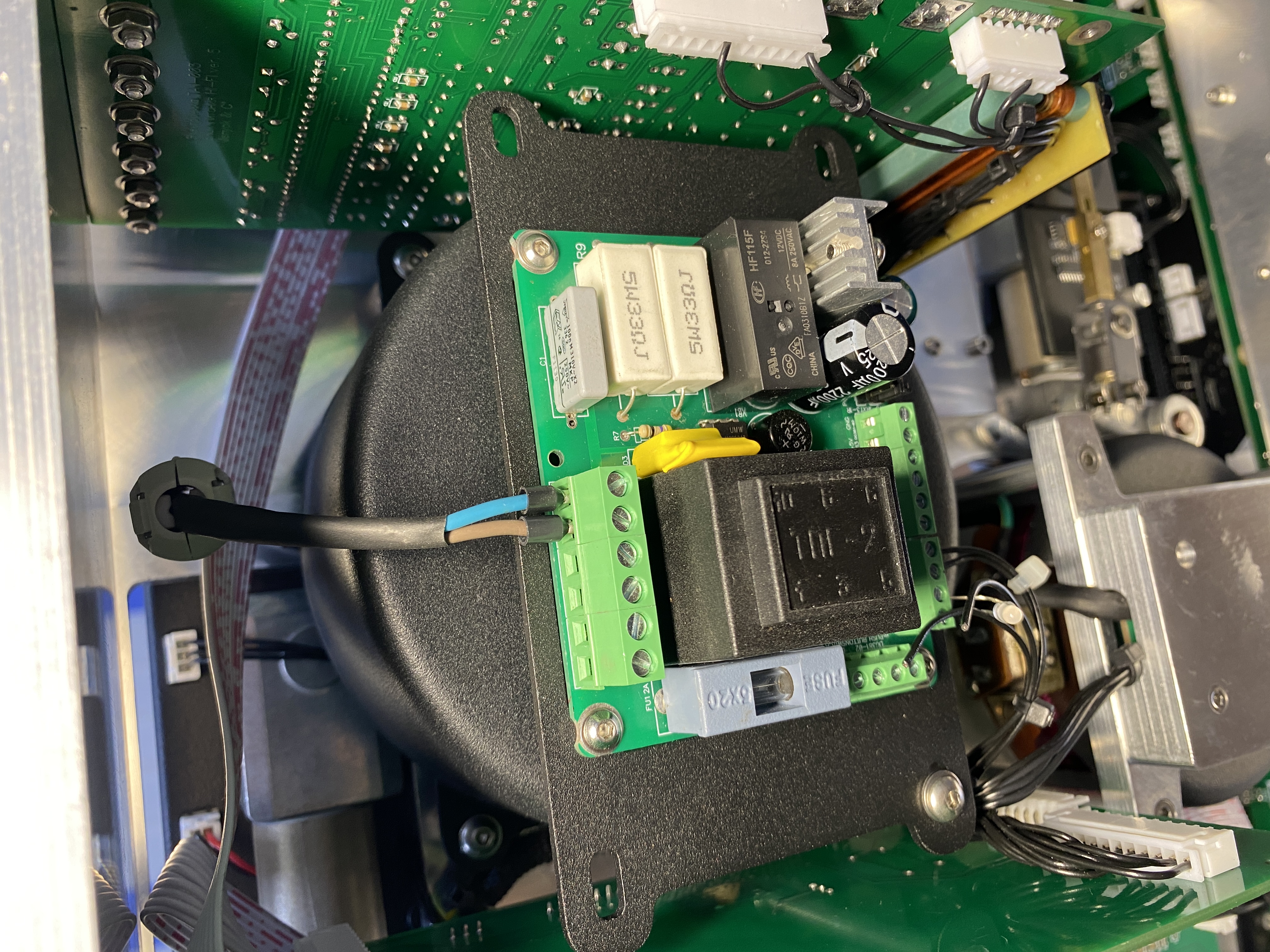

  21. #24000
    Старый знакомый Аватар для ValeryDVD
    14.02.2020
    Набережные Челны
    918
    Олимп 003
    Немного поправили расположение тора и софт старта
