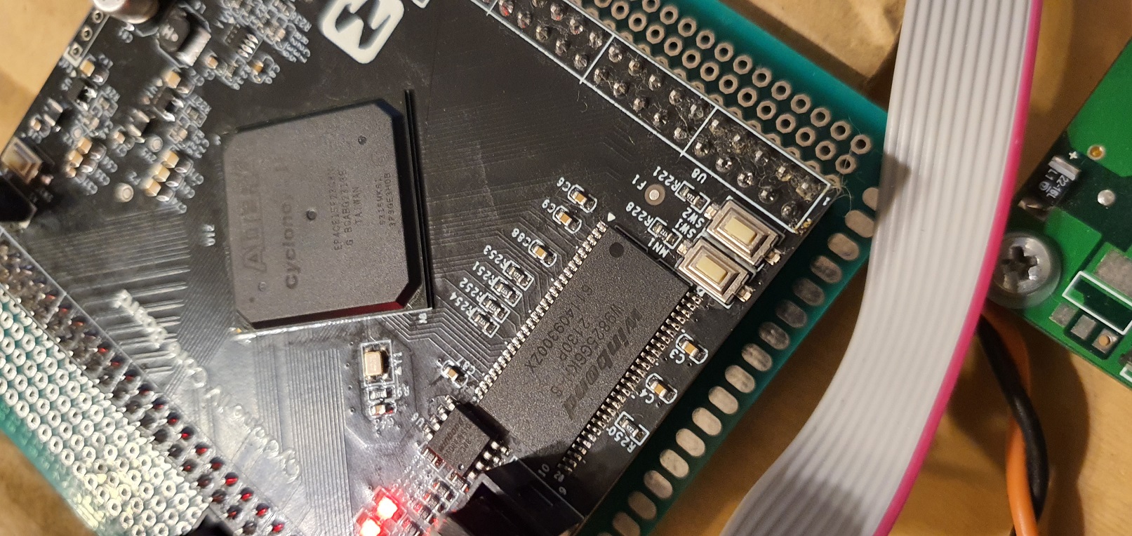

    Удалось запустить ФИФО на SDRAM 256Mb. Прикольно. Выключаешь источник и всё ещё слушаешь кусок трека на 2 минуты. Кварц 50МГц заменён на 45.158Мгц. 49.152 МГц получаю от PLL, как выше уже написал. Немного помучился с клоками для модуля sdram control. Пришлось ещё сформировать клоки 3072фс со сдигом на 90 градусов (позже цифра изменилась на 90...135гр.). Иначе модуль не хотел функционировать нормально. Своя логика фифо работает на клоке без сдвига.
    ---------- Сообщение добавлено 15:00 ---------- Предыдущее сообщение было 14:52 ----------
    16-бит данные для sdram сформировал так. Старшие 8 бит отдал левому каналу, младшие 8 бит правому. Соответственно полный семпл занимает в ОЗУ 3 слова по 16 бит.
    Последний раз редактировалось Turbo_man; 29.07.2024 в 17:50.

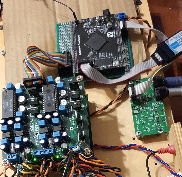

    Добавлю пару фоток.
    ---------- Сообщение добавлено 26.07.2024 в 18:37 ---------- Предыдущее сообщение было 25.07.2024 в 20:54 ----------
    Чёрт, капризная схема оказалась. При любых изменениях в схеме после компиляции перестаёт нормально работать.
    Что же там такого уникального получилось, не пойму? Удалось добиться нормальной работы и для генератора 50МГц для обеих сеток, но схема такая же капризная. Даже не даёт увеличить лаг до 2-х секунд (сейчас 1 сек). Т.е. сдвинуть старт чтения из буфера на 1 двоичный разряд счётчика записи.
    ---------- Сообщение добавлено 18:43 ---------- Предыдущее сообщение было 18:37 ----------
    при переходах 44<-->192 и обратно слышна изменённая скорость воспроизведения этого лага (эффект буратино и карабаса). Надо ресетить адресные счётчики при каждом изменении Fs.
    Это только при извлечении входного кабеля, т.е. при пропадании входного сигнала. При нормальном переключении треков с пульта всё нормально и так.

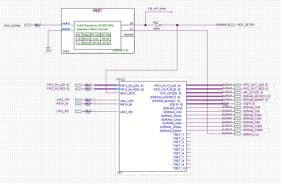

    Выкладываю для общества свой рабочий проект ФИФО на SDRAM 256Mb на базе контроллера с гитхаба. Может кому-то и пригодится. В папочке проекта есть и PLL-ка для сетки 48х. Я её тоже положил, но не задействовал для упрощения. Запуск чтения буфера задержан на 2 сек (лаг). Можно самостоятельно поменять.
    ---------- Сообщение добавлено 16:16 ---------- Предыдущее сообщение было 16:12 ----------
    Если кто-то не поленится и переделает модуль фифо полностью на верилоге, то прошу тут его и разместить.Нажмите на изображение для увеличения.

    Недавно нашёл немного времени и поигрался с демо-платой на Gowin FPGA.
    Куплена на алиэкспрессе пару лет назад. Что-типа Танг-Нано, самая дешёвая для GW1N-9.
    Был очень приятно удивлен скоростью работы софта. Он очень незатейливый, маленький по размеру и работает удивительно быстро, раз в 10 быстрее Xilinx. Попробовал собрать свой последний сигма-дельта ДАК.
    К моему огромному удивлению сразу получил играющий ДАК.
    Софт сыроват, много непонятных вопросов, например явно заниженный результат диагностики тайминга, пишет, что максимальная частота 37мегегерц, а корректно работает на 50. В общем, у Xilinx и Altera появился более чем достойный конкурент.Теперь есть возможность сделать всю цифровую часть Хи-энд в одной маленькой QFN32, да ещё и флешка у неё внутри с конфигурацией имеется.
