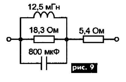

    По умолчанию Re: Усилитель на LM3886 c хорошим звучанием: возвращение LM3886 - второй заход
    И тогда уж чтоб наверняка - по катушке-резистору в разрез каждого провода к колонкам, ибо по обычному - ловит на землю длиннющим проводом земляным, который никто не фильтрует.
    Ставить катушку в нулевой провод АС по-моему нет смысла (и в самом усилителе в силовой земле куча мусора), главное обеспечить чистоту сигнальной земли, а там между силовой и сигнальной стоИт резистор 10 Ом, он и обеспечивает одновременно защиту и от мусора в силовой цепи и от наводок от колоночного провода (если хочется увеличить защиту, можно ещё последовательно с 10 Ом включить RL цепь, напр., 5-10мкГн и 47-100 Ом). Что касается горячего провода АС, то там кроме как с помощью RL цепи защитить вход ООС нечем, поэтому и ставят.
    Не проще ли просто ставить 2 зобеля - один прямо на плате, другой уже на клеммах после катухи.
    Цобель прямо на выходе УМ нужен или для обеспечения устойчивости (что конечно говорит плохо об усилителе) или для защиты от наводок (как делитель с выходной RL цепью), если выходное сопротивление усилителя слишком растёт с повышением частоты (что говорит о низкочастотности ООС), но в любом случае маленький номинал резистора не поставишь (ниже 4.7 Ом не видел), а вот после RL цепи цобель можно сделать с маленьким номиналом резистора для лучшего подавления помех (1 Ом и меньше), но и конденсатор тогда уменьшить (4700пФ и меньше), чтобы работал только на ВЧ и не нагружал УМ на частотах, где сопротивление RL цепи ещё мало.

    Синфазник может проще обычной клипсой выполнить?
    Если в сигнал ставить катушку, а землю подключать напрямую (классический вариант), не будет ли эта самая катушка элементом, преобразующим синфазную помеху в дифф?

    Есть еще одно веяние времени, по стопам Отталы - а так-же уситывая очерки Пасса - колонки с проводами - зараза очь неблагодарная к приложенному к ним напряжению, и от резистора далека, даже если забыть о всяких там помехах/наводках на проводки.
    Суть в том - чтобы усилитель не только мог произвести какую-нить форму сигнала в нагрузку, но и совладать с последствиями такой формы ввиде back-EMF, отраженной от импеданса хитросплетения колонки и проводов. Оттала - за безграничность BW выходного каскада и ОС плюс хороший запас по току. Пасс - говорит об колоночных проводках как об трансмиссионной линии не смотря на низкочастотность - ибо проявляет она себя везде, но не принято на нее обращать внимание когда допуск искривления формы сигнала исчисляется десятками процентов, и когда токи бегающие с вольтами - относительно высоки.
    Поэтому "цобель" после фильтра можно расценивать не только как дополнительный фильтр, но и как согласующую цепь на ВЧ, сьедающую часть пакостных обратный откликов от колонко-проводкоф.
    В общем... можно подойти к вопросу со всей брутальностью - 10А под рукой на выходе со скоростью в несколько мегагерц и охваченные 120дб ОС... а можно попытаться обойти проблему фильтрацией и согласованием, с демпфированием резонансов.
    Кстати Боб Корделл тож ставить Цобеля ближе к выходу в своей книжке по усилителям

    Интересно было бы увидеть спектры не на резисторе, а на комплексном эквиваленте нагрузки.Нажмите на изображение для увеличения.
