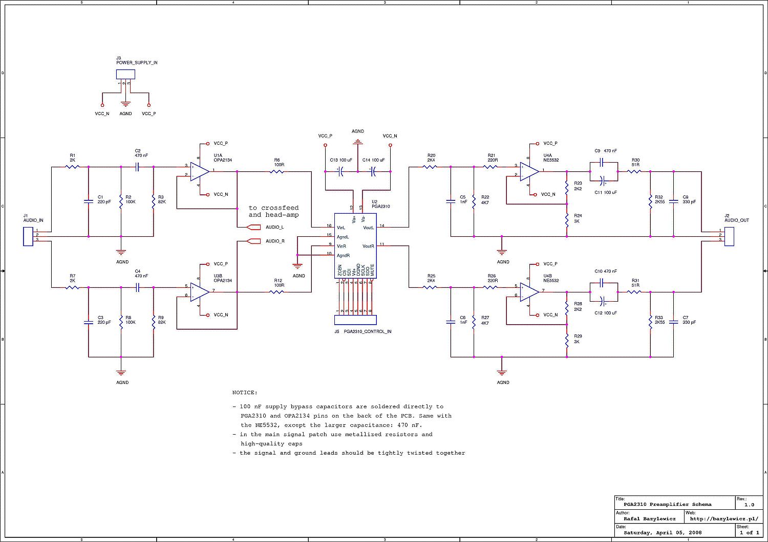

    Добрый день.Есть много вариантов как, помогите выбрать.Например
