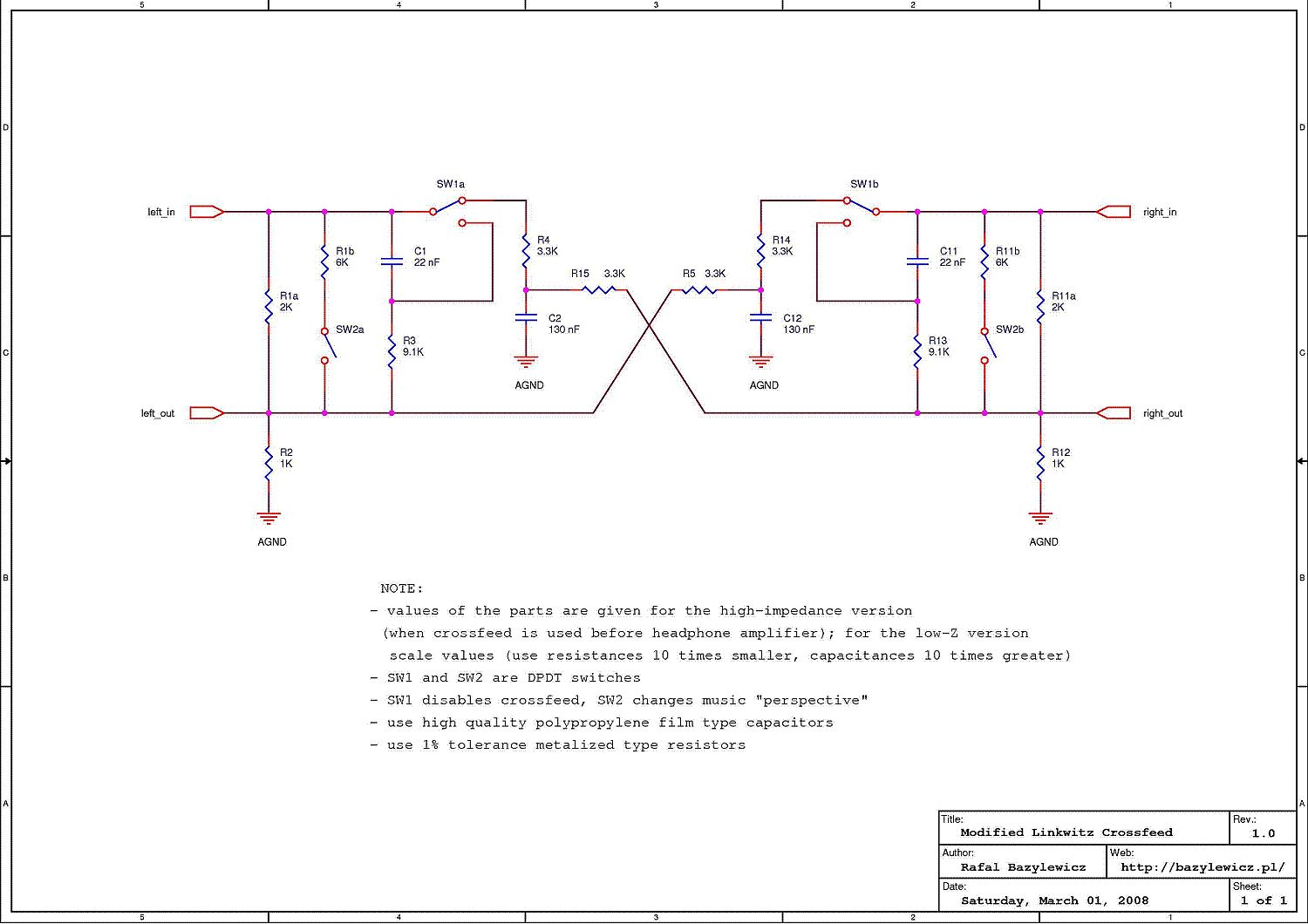

    Добрый день.Есть много вариантов как, помогите выбрать.Например

    Буферы на входе необходимы, если источник не может работать на входное сопротивление 2310/11 - 10 кОм, буферы на выходе.... ммм... зачем? PGA работает на нагрузку от 600 Ом. В принципе в приведённом даташите всё это есть. Схема управления и прочее есть у Алекса на сайте, проще некуда, а сложней и не нужно.

    Думаю оставить 2 буфера, будит легче добавлять ушный усь.
    о буферах, на вход или на вьіход собирашься лепить?
    15.04.2009
    34
    204
    По умолчанию Re: PGA2310/11, как её готовить и как её есть :)
    как выше на схеме
