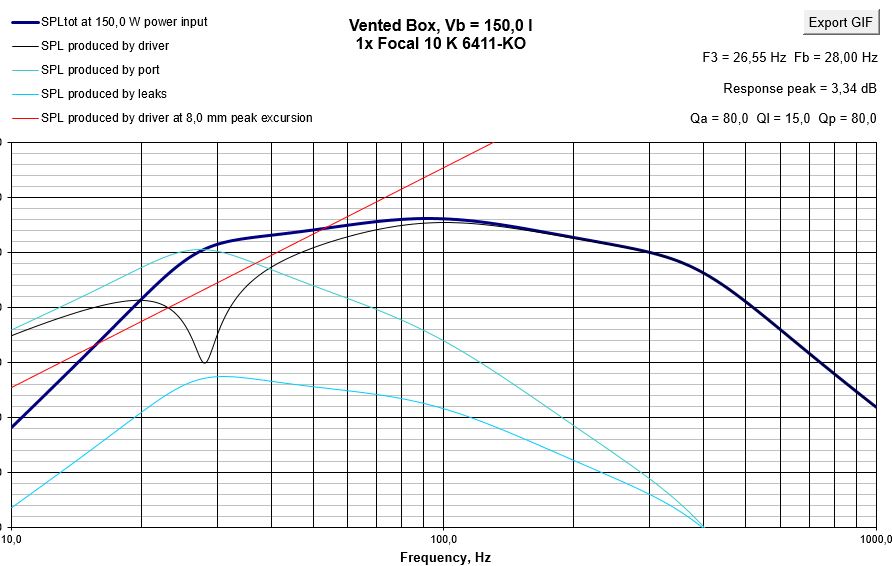

    Есть вот такое на примете
    Fs = 24.45 Hz
    Re = 5.80 ohms[dc]
    Le = 587.71 uH
    L2 = 1319.20 uH
    R2 = 25.00 ohms
    Qt = 0.35
    Qes = 0.37
    Qms = 7.84
    Mms = 221.70 grams
    Rms = 4.347143 kg/s
    Cms = 0.000191 m/N
    Vas = 213.49 liters
    Sd= 891.97 cm^2
    Bl = 23.226141 Tm
    ---------- Сообщение добавлено 14:40 ---------- Предыдущее сообщение было 14:34 ----------
    150 литров. картинки с фильтром уже. 4.7mh 100uf чувство бомашнее в районе 89-90

    Пом (навскидку) это стенобитное орудие.
    Разве у вас саб не дотягивает до герц 70?Зачем же вы затягиваете до 30гц да еще 220грамм.Кто мидбас будет отрабатывать?На саб это пойдет.

    Если Пик Экскуршион 8 мм поствлен не от балды, то раньше динамик сам себя выплюнет. Да и накачка на 100 Гц конская, чем резать-то его будете? Активом?
  14. #233
    Аватар для Gofrey
    05.05.2009
    4,331
    По умолчанию Re: Beyma 12MWNd+5G40Nd+Seas (T25CF001)
    8 мм от балды,, честно говоря есть я только присматриваюсь. есть сомнения. А накачка на 100 у беймы гораздо больше так что, тут с этим норм.
    график уже с фильтром.
    То что с фильтром это понятно по спаду в Юнибоксе. А в реале, после измерения импеданса как оно будет - вот вопрос.
  16. #235

    05.05.2009

    А как без него предсказать что будет с накачкой в реале с конской катушкой в фильтре, да и Le не нулевой.
